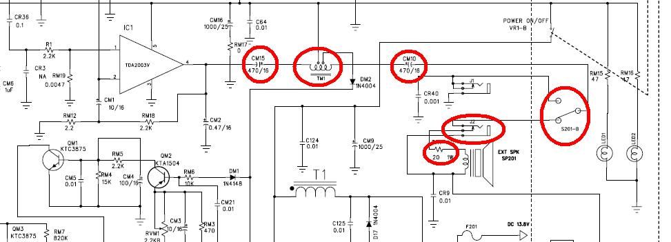

    Witam wszystkich bardzo serdecznie posiadam CB radio COBRA 19DX4 zmierzyłem napięcia na końcówce mocy m.cz TDA2003 i chciałem zapytać kolegów czy te wyniki mieszczą się w normie oraz czy są prawidłowe poniżej zamieszczam uzyskane wyniki:
    pin1 - 1,43V
    pin2 - 0,83V
    pin3 - 0V
    pin4 - 5,39V
    pin5 - 11,68V

  • #6 9615258
    SP5ANJ
    Spoczywaj w Pokoju
    Szymon222 napisał:
    co może być przyczyną że nic nie słychać ?
    Jeżeli głośnik jest sprawny (a wcale nie musi) to sprawdź (na czerwono) :
    CB radio COBRA 19DX4 końcówka mocy m.cz TDA2003

    sprawdziłem jeszcze raz CB teraz i okazało się że głośnik działa tylko że bardzo cicho nawet jeśli pod głoszone jest na max. Co to może być?
  • #9 9615919
    SP5ANJ
    Spoczywaj w Pokoju
    Sprawdź miernikiem (multimetrem) a nie wzrokowo :
    A więc tak sprawdziłem te elementy w czerwonym kółku i są sprawne wiec czemu CB tak cicho gra nawet jeśli pod głoszone jest na max :?:

  • #16 9641895
    Szymon222
    Dziękuję wszystkim za pomoc usterką okazało się przerwana ścieżka na końcówce mocy m.cz
