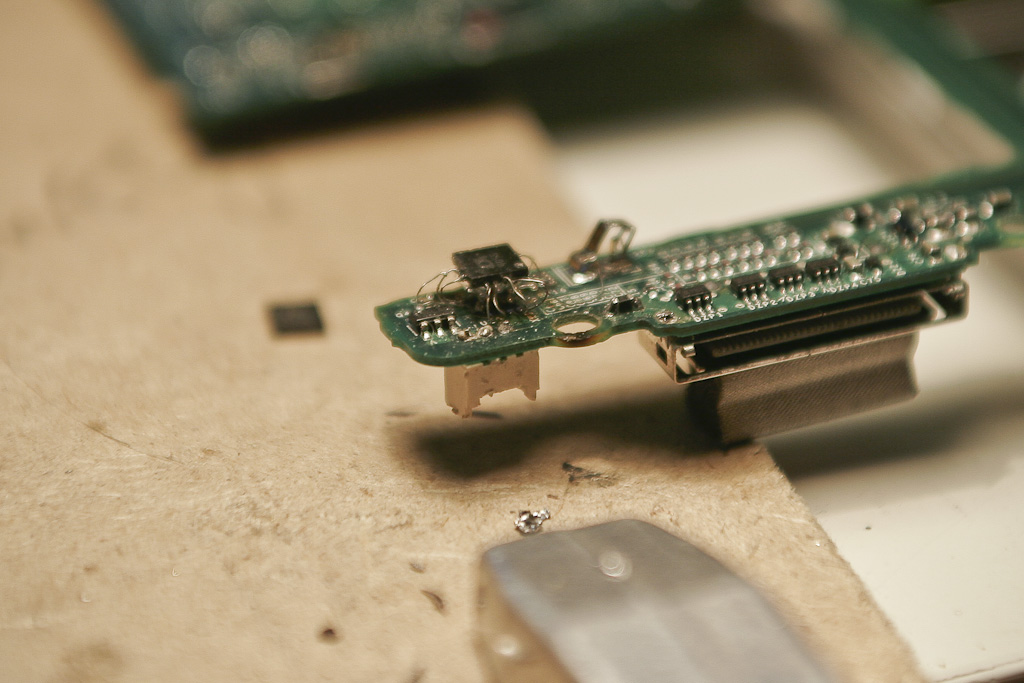

    potrzebuję oceny bardziej doświadczonych, czy opłaca mi się szukać uszkodzenia w Ipodzie. Wczoraj próbując go naprawić (wymiana akku i zepsuty dysk) zepsułem go do końca.
    W komputerze mam uszkodzony 1 port USB i podpinając z tyłu obudowy nie przewidziałem, że trafię w niego i włożę odwrotnie wtyczkę do USB od przewodu Ipoda. Słowem nastąpiła zamiana biegunów miejscami.
    Efekt tego był taki że spaliły się (był dymek) któreś elementy odpowiedzialne za zasilanie i ładowanie Ipoda. Mam nadzieję, że tylko one.
    Teraz jest martwy... Nie widać gołym okiem większych uszkodzeń. Moje podejrzenia wzbudziły zaznaczone na zdjęciu rzeczy.
    Jaką przyjąć ewentualną systematykę szukania uszkodzenia?
    Co oznaczają elementy L1...L15...LX? Są to inne oznaczenia rezystorów?

    Istnieje duże prawdopodobieństwo, że został uszkodzony zaznaczony przeze mnie strzałką scalak LTC4055 - USB Power Controller and Li-Ion Linear Charger

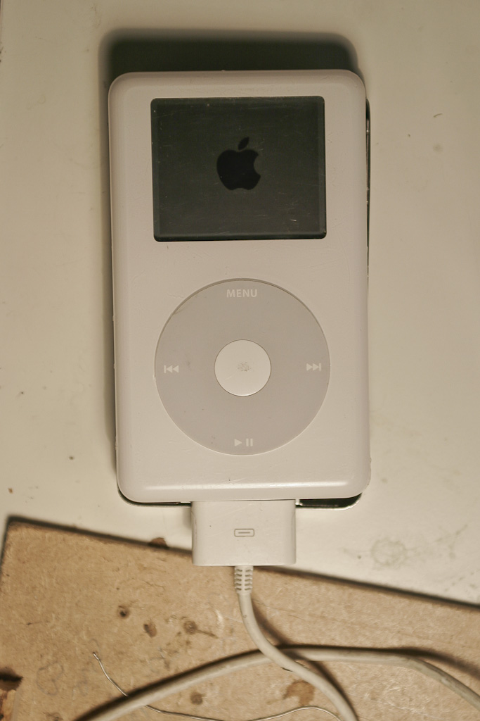

    Zacznę od tego, że udało mi się uruchomić z powrotem Ipoda!
    Po pierwsze zdobyłem kość LTC4055 (zamówiłem sample z fabryki i dostałem!).
    Miałem więcej szczęścia niż rozumu. Starą kość z braku jakiegokolwiek hot-aira wylutowałem normalną lutownicą. Oczywiście zakończyło się to zerwaniem dwóch ścieżek, ale tu znowu maiłem szczęście, bo w tym miejscu akurat kość miała być podpięta do masy (patrz notka katalogowa). Nową kość wlutowałem na pająku cały czas nie wiedząc czy na pewno tylko ona była upalona i tu proszę - miła niespodzianka - po wymianie Ipod ożył. Wiem, że pająk tu nie jest zbyt wyszukany, ale trzeba sobie radzić...
    Włączałem menu testowe i zdaje się, że wszystko jest w porządku. Teraz muszę tylko kupić przejściówkę ZIF to CF i kupić nowy akumulator.
    Wiem, uparłem się...
    Posiadam jeszcze drugą kość LTC4055, jeżeli ktoś będzie w potrzebie, chętnie odstąpię.
    Notka katalogowa : LTC4055fb.pdf
    Pozdrawiam,
    Kustoj
