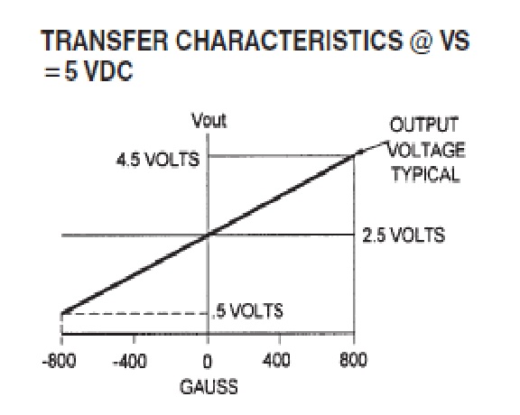

    tmf napisał:
    Teorię to ja znam. Pokaż mi prosty, w miarę dokładny i dostępny czujnik halla, który mógłbym wykorzystać do pomiaru prądów rzędu 1A. Pierścienie, uzwojenia, to nie rozwiązanie, bo to trzebaby kalibrować, co jest totalną porażką. Chodzi o takie w jednym IC, jak dla prądów rzędu dziesiątek amperów.
    Ten, który podałeś to IMHO kiepsko się nadaje, to czujnik pola a nie prądu. Można by go wykorzystać do pomiaru płynie/nie płynie, ale trudnoby było do czegoś więcej.
    A czy prąd nie wywołuje odchylenia pola? To na jakiej zasadzie działa miernik cęgowy :)
    [Atmega32],[C],[ADC], pomiar pradu z separacja galwaniczna
    Jak widać na wyjściu jest 2,5v przy 0 poborze - przy stałym w zależności od kierunku prądu dodaje bądź odejmuje od tej wartości a przy zmiennym jak pisałem.
  • #13 9618508
    tmf
    Wygląda przyjemnie, dzięki. 180mV/A, daje mi dla ADC w AVR rozdzielczość lepszą niż 10mA, co mi w zupełności wystarcza.
