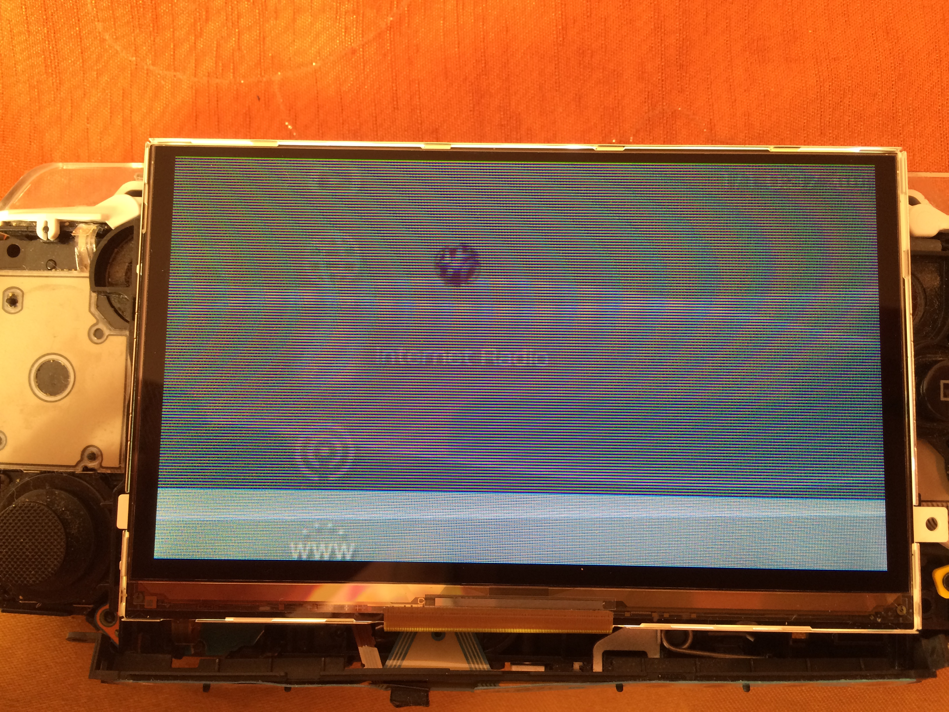

    Witam mam pewien problem z konsolą PSP Slim 2K .
    Konsola miała pęknięty wyświetlacz, po zamontowaniu sprawnego zamiast obrazu mam takie dziwne paski:
    PSP slim 2K paski na ekranie.
    Konsola działa poprawnie, słychać dźwięk, po podłączeniu do tv wszystko jest ok.
    Kiedy w menu przesuwam w prawo lub w lewo kreski się ruszają jak menu.
    Byłbym wdzięczyć za wszelkie wskazówki.
    Przypuszczam, że może być to wina zatrzasku lcd, który jest lichy.
  • #2 9618397
    bmserwis
    Poziom 36  
    Albo taśma LCD, albo złącze. Jeśli siła nacisku w momencie pęknięcia LCD była znaczna gniazdo także mogło zostać uszkodzone.
  • #3 9618782
    IJK2
    Spróbuje załatwić gniazdo bo taśma jest na pewno dobra bo w drugim PSP działa wyświetlacz normalnie.
  • #4 9620073
    Krzychu ;)
    Zanim się zabierzesz za wymianę gniazda, to sprawdź czy po prostu wszystkie piny w nim przewodzą, tzn miernik w dłoń (omomierz lub tester przejścia sygnału/zamknięcia obwodu) i sprawdzasz, czy po przyłożeniu do pinu na płycie głównej jest sygnał na pinie od strony zatrzasku (gdzie wtyka się taśmę). Jeśli na wszystkich będzie przejście to nie widzę sensu wymiany :)
    Czy w tym pękniętym wyświetlaczu wyświetlał się chociaż fragment obrazu czy tylko podświetlała się "pajęczynka" (miejsce pęknięcia) na czarnym tle?

  • #6 9630462
    ebry
    Poziom 30  
    Jesteś pewny, że lcd który teraz zamontowałeś jest sprawny? Może uszkodziłeś go podczas podmiany?
  • #7 15116133
    szymonetti
    Odgrzebie troszkę temat, gdyż mam podobny problem.
    Nowy wyświetlacz wymieniony i zamiast poprawnie czynić to znaczną część obrazu wyświetla z pasami poprzecznymi na nim.
    Poprzedni wyświetlacz był pęknięty jednak część obrazu wyświetlał poprawnie.
  • #8 15127499
    darco2
    Obstawiam uszkodzony wyświetlacz. Mam kilka sztuk psp , sprawdzę czy jest wyświetlacz do 2004.
  • #9 15127518
    szymonetti
    Wyświetlacz został zakupiony nowy...oczywiście oryginalny.
    Problem leżał po stronie gniazda mocowania matrycy.
    Jednak już się z tym uporałem, mimo wszystko dziękuję za zainteresowanie i chęć pomocy.
