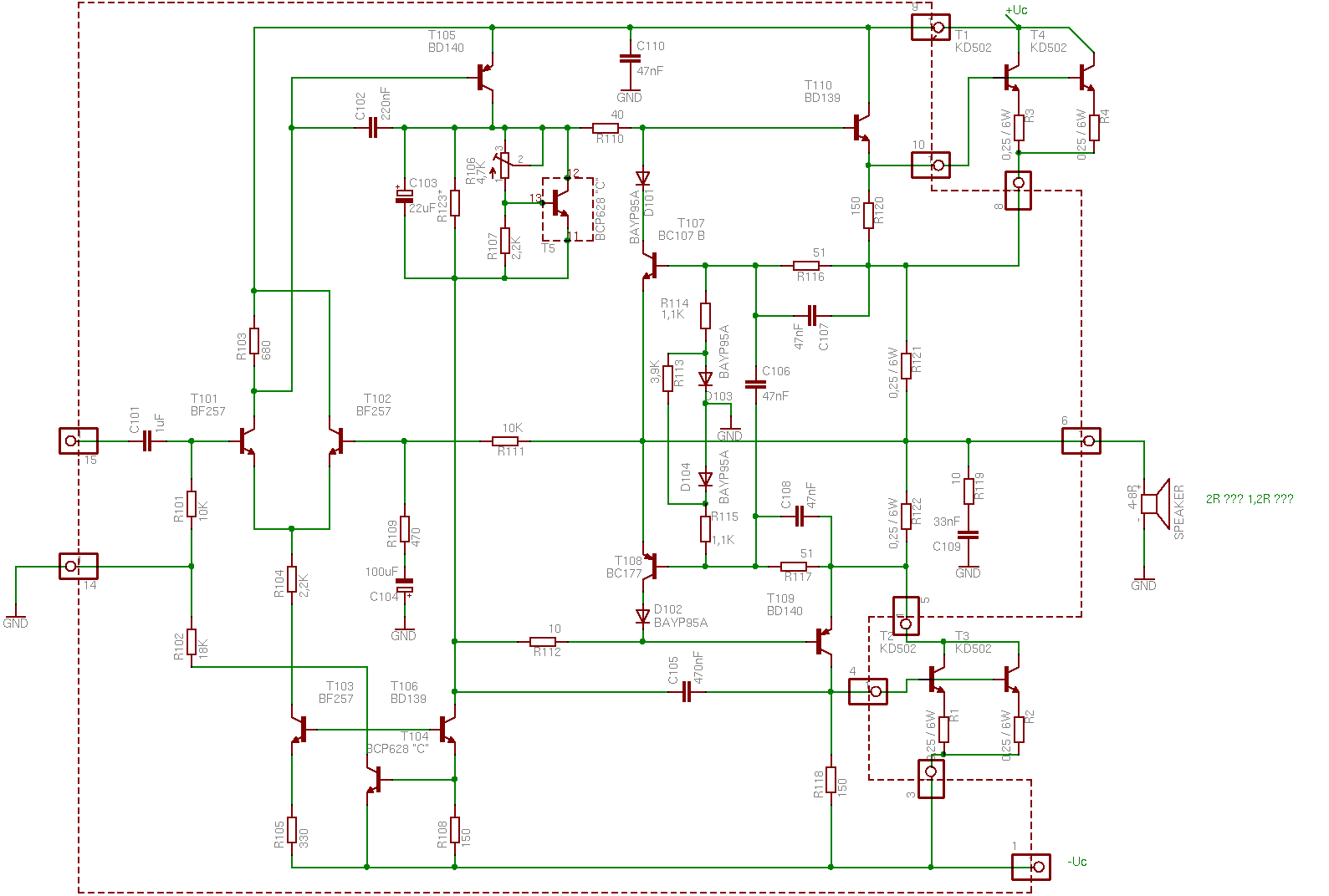

    Wiatam. Posiadam eltrona 60 i swego czasu wybijał bezpieczniki. Teraz bezpieczników nie wybija ale na wyjściu jest napięcie ujemne -32V. Wymieniłem tranzystory BD140 i BD139 oraz końcowe KD502 na 2N3773. Co może być przyczyną? Pomóżcie koledzy.

    mattm
    Rolnik95 napisał:
    Kolego zs3gaska eltron 60 ma tylko jedna parę tranzystorów KD502 ; ) które tutaj to para różnicowa? Nie ma przebicia kolektora.
    Para różnicowa - 2 tranzystory na wejściu wzmacniacza mocy. Jeśli jeden z nich będzie trafiony, to na wyjściu wzmacniacza nie będzie 0V, tylko (w zależności od uszkodzenia) - jakieś inne napięcie.
    Eltron 60 napięcie ujemne na wyjściu
    W tym wypadku jest to T101 - T102. Musisz sprawdzić je, oraz elementy im towarzyszące. Też dzieje się tak gdy któryś z rezystorów R101 i R111 jest uszkodzony.
    PS
    Schemat znalazłem w sieci, nie wiem czy to jest do końca schemat Eltrona. Jednak para różnicowa, to są te tranzystory.

    mattm
    Poczekajcie Panowie, przecież w Eltronie oba tranzystory mocy to NPN, a na wyjściu jest - (minus) 32V jesli dobrze zrozumiałem. To nie będzie wina podkładki. Ni jak bym nie myślał, to po złączeniu kolektora z masą (radiator) nie spowoduje ''dostania'' się prądu o napięciu -32 V na wyjście. Jest bardzo wielka szansa, że trzeba szukać gdzie indziej.
