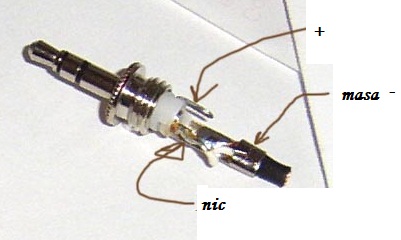

    o teraz zaczynam kojarzyć. Co do jacka nowy wiec nic mu nie jest i kabelki dobrze odizolowałem ale chyba faktycznie podpiąłem go na stereo a nie na mono, masa jest ok ale podpiąłem kabelek do 2 styków + czyli na stereo zgadza się?
  • #21 9624418
    kotuniunia
    Poziom 29  
    Tak .Gorący powinien być podpięty do najdalej wysuniętego ,tego na czubku,czyli wewnątrz obudowy jacka najdalszego, a masa -wiadomo ,najgrubszy ,a zarazem najbliższy trzonu.Ten pośredni nie podpinamy.W tym wypadku możemy go zewrzeć z masą(możemy).
    #22 9624454
    Driver-
    Kable mają być podłączone jeden do główki drugi do masy wtyczki. Gniazdo w radiu jest mono ma dwa styki. Podłączając na jeden na dwa styki wtyczki (stereo) a drugi do masy mogłeś zrobić zwarcie.
  • #23 9624457
    zubrstw
    Poziom 19  
    Czyli ma być tak jak na zdjęciu?Zewnętrzny głośnik CB - TTI TCB 880 przeróbka
  • #24 9624563
    kotuniunia
    Poziom 29  
    Z tej perspektywy(może się mylę ale tak widać) to tam gdzie "nic" to podłącz +głośnika,a "+"zostaw wolny. Idę spać.

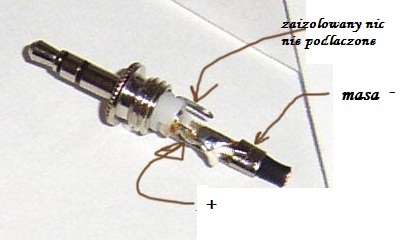

  • #25 9625047
    gregorio27
    Kup jack mono i nie kombinuj zanim jeszcze radio masz sprawne.
  • #26 9626402
    zubrstw
    Poziom 19  
    Witam, przyczyna okazała się banalna, tzn. Źle zlutowany jack (na stereo) zamiast na mono, po poprawieniu lutowania wszystko gra i buczy:) Dzięki panowie za sugestie i propozycje. Tak wygląda dobrze podłączony jack:
