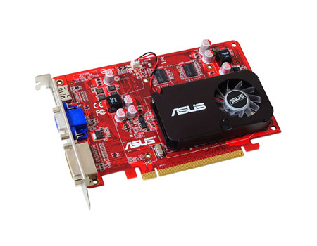

    Zepsuł mi się wiatrak na karcie Radeon ASUS 4650
    takiej
    Chłodzenie Radeon Asus 4650
    Nie sprzedają takich wentylatorów chyba więc jak ją naprawić ?
    Może ktoś podpowie?

    Wiatraki to są na polu...
    Jak naprawić ? Zmienić całkowicie chłodzenie ?
    Np na odpowiednio dobrany pasywny radiator. Ewentualnie zamontować Arctic Cooling Accelero L2 Pro.

    Tylko czy do takiej karty się opłaca? Wystarczy chyba jakieś tanie rozwiązanie z pobliskiego sklepu komputerowego. Lub też większy pasywny radiator i wentylator na nim.

    darek795
    Przykręciłem nowy uniwersalny wentylator tylko musiałem go podłączyć przez przejściówkę do wtyku molex.
    Dziękuję
