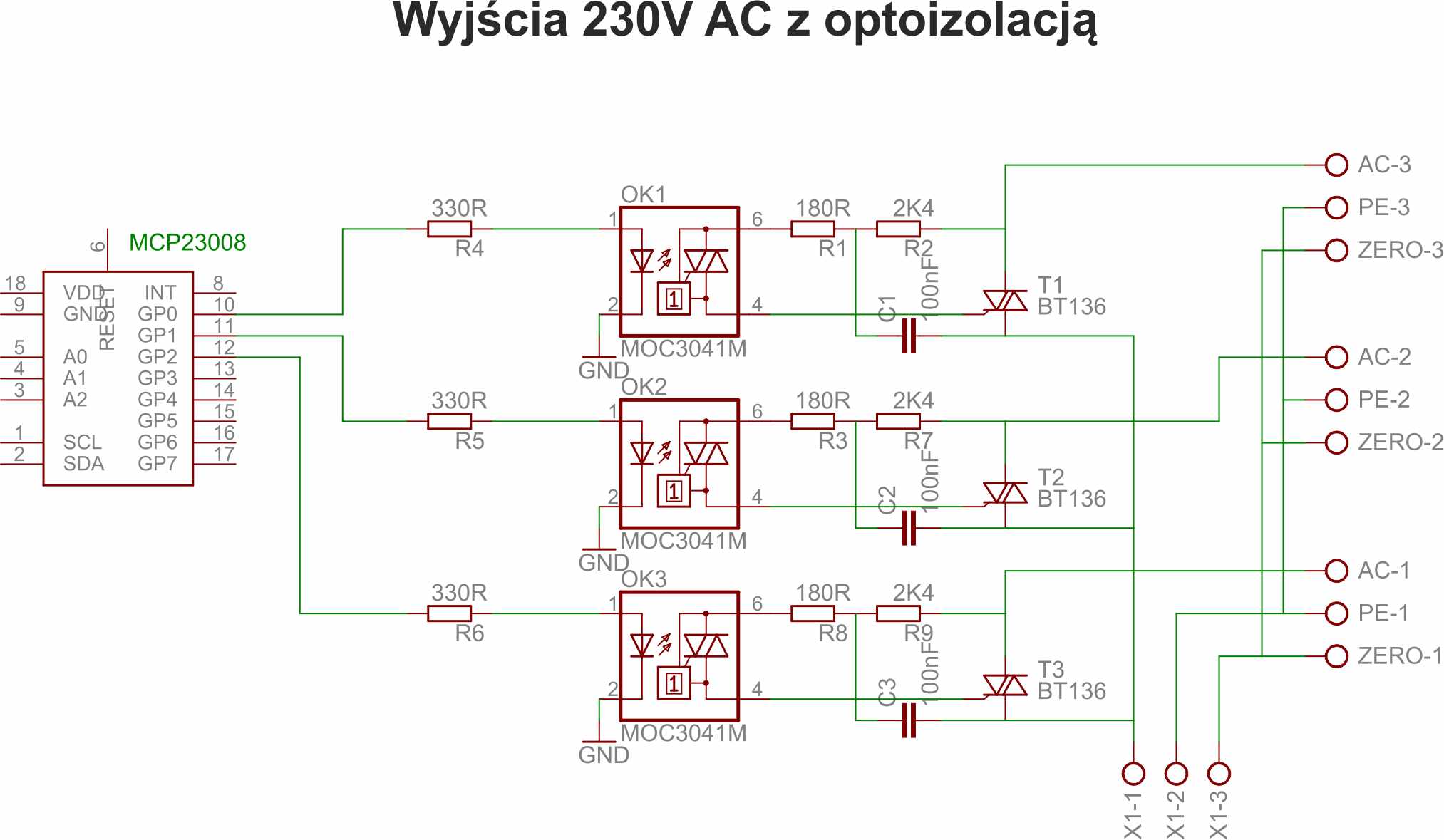

    Tak sobie narysowałem różne przykłady podłączenia sygnałów do AtMega. Część jest w oparciu o kursy/schematy, część to moje przypuszczenia. Może któryś z Kolegów zweryfikuje i będzie dla potomności.
    Wejście izolowane
    AtMega - wejścia i wyjścia sposób podłączania
    Wyjście izolowane na wyższe napięcia na optotriaku z detekcją przejścia przez zero- wiem, poszedłem trochę na łatwiznę:

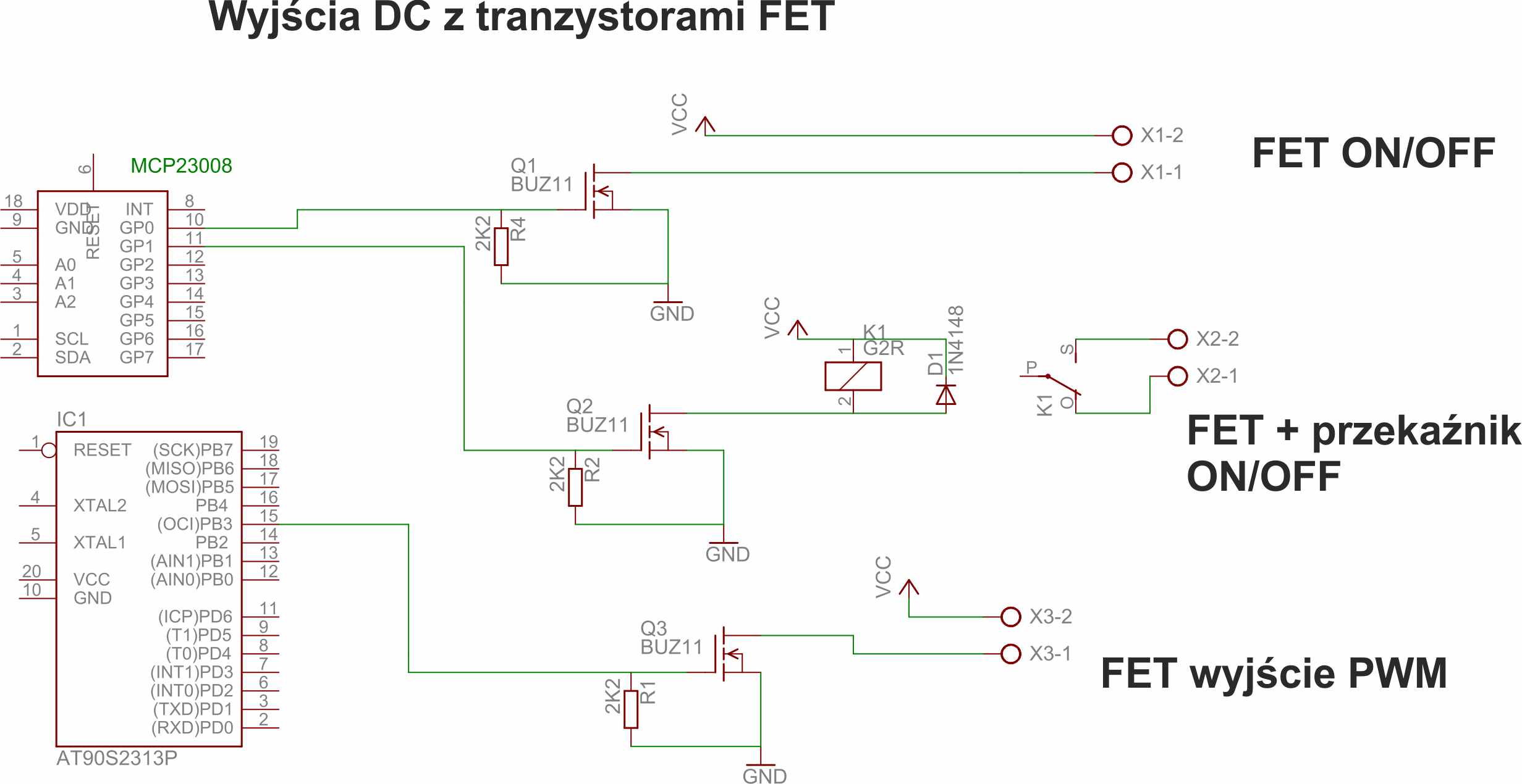

    Wyjście dla napięć stałych - w sumie może warto zastosować optotriak w przypadku większych napięć - oczywiście użycie BUZ11 w przypadku sterowania przekaźnikiem jest na wyrost, można użyć coś mniejszego w obudowie TO92, np. BS170:

  • #2 9621968
    tmf
    Błędy:
    - wejścia izolowane - masz źle podłączony tranzystor transoptora.
    - wyjścia dla napięć stałych - o ile tak można sterować MOSFETem sterującym przekaźnik (tylko po co taki potwór), to szczególnie przy PWM taki sposób sterowania się nie sprawdza, musi być driver bramki.
    - wejścia do pomiaru - ten dzielnik, który zrobiłeś na ADC0 to czemu ma służyć? Przy fototranzystorze przy takim dzielniku jak zrobiłeś efekt będzie marny - Ic zbyt mało się zmienia, aby istotnie zmienić napięcie dzielnika, który zrobiłeś. Przy fotorezystorze jest lepiej, ale tu trzeba trochę obliczeń, bo stosunek rezystorów + rezystor równolegle z fotorezystorem dla linearyzacji należy dobrać w zależności od wymaganej charakterystyki odpowiedzi fotorezystora.
  • #4 9622662
    maximus22_kr
    Błędy:
    Rozumiem, że końcówki mają być odwrotnie przy założeniu wykrywania stanu
    wysokiego
    tak, jak napisałem lepiej użyć jakiegoś BS170 do przekaźnika, co do PWM taki
    przykład podłączenia widziałem przykładach dla płyty EVB, czyli FET
    bezpośrednio do pinu AtMega + rezystor i takie coś testowałem na taśmie LED
    na 12V - działało, tyle że występował przeskok w pobliżu PWM = 0, nie świeciło
    przy PWM = 5 czy 10, dopiero np. PWM=15,
    jak Kolega by to rozwiązał ?

    maximus22_kr
    Dziękuję Koledze albertb za sugestię
    Wejścia izolowane poprawię jak wrócę do domu, żeby nie było wątpliwości.
    Jeśli chodzi o driver to pewnie ULN2803
    Jeśli chodzi o wyjścia i sterowanie przekaźnikiem ? - bezpieczniej będzie zamienić FET na driver
    Jeśli chodzi wyjście stało-prądowe z FET bez PWM to też warto użyć ULN2308 ?
    Jeśli chodzi wyjście stało-prądowe z FET z PWM to jakie rozwiązanie Kolega poleca ?
