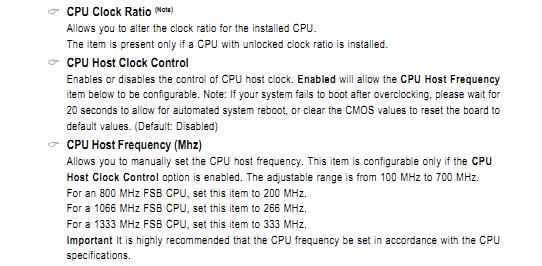

    Witam Was bardzo serdecznie.
    Chciałbym prosić Was o pomoc w wyborze dobrego programu, którym będę mógł nieco podkręcić swój komputer/procesor.
    W załączniku dodam SS z programu CPU-Z żebyście mieli wgląd w podzespoły (proszę też o wyrozumiałość, komputer ma 3 latka :) )
    * Przy okazji proszę też o małą pomoc w sprawie samego procesora. Jak widzicie CPU-Z pokazuje Core Speed na poziomie ok. 2GHz , przy czym mój procesor ma 2,66GHz i zazwyczaj tyle pokazywało zawsze i nie wiem co mam na to poradzić. *

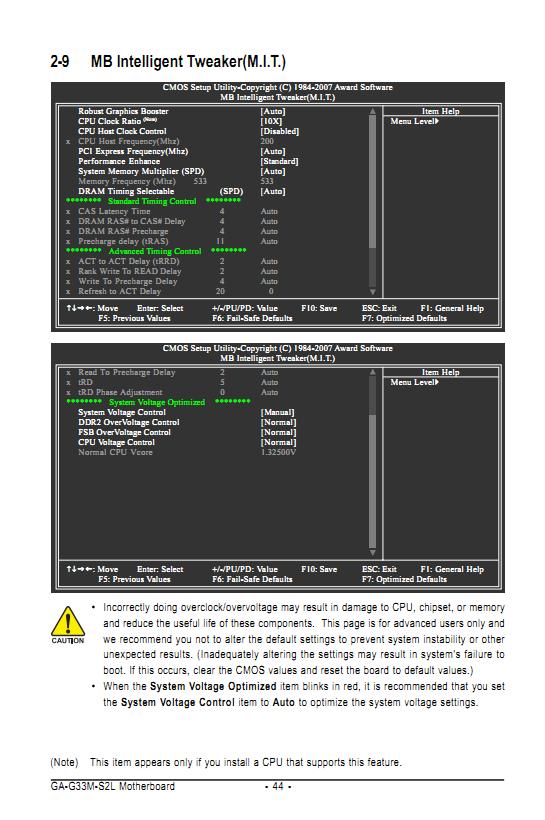

    Ustawiłem ów mnożnik na 8 , ale dało to taki efekt, że w CPU-Z skacze mi z ok. 2000,0Mhz na to 2667,0 Mhz. Mimo wszystko leci pomógł i dziękuję, mam nadzieję, że niejako usprawni to pracę komputera też. Choć i tak planuje zmienić płyte i procek na Sandy Bridge.

    Mam ów Easy Tune 5 i jeśli dobrze pokazuje to ok, bo tam jest normalnie, że 2,66 i po podkręceniu do 3,2 pokazuje ladnie.. a CPU-Z tak skacze ale zazwyczaj zaniża. :)

    Ja za to Wam wszystkim szczerze odradzę wszelkie programy do podkręcania. Po pierwsze podkręcanie z poziomu software często powoduje problemy w grach, a po drugie wszystkie programy są dość ubogie w ustawienia i informacje (PCI-E synch czy asynch, dzielniki, RAM).
    Co do podkręcania to radzę doczytać o EIST/Speedstep. To one są powodem obniżania taktowania. Pod obciążeniem taktowanie i tak rośnie. To jest rozwiązaniem problemu jeśli chodzi o obniżający się mnożnik i taktowanie.
