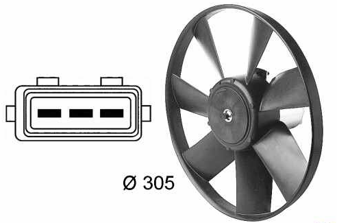

    Panowie ,niech ktoś na 100% mi podpowie ,czy w tym modelu powinien być wentylator dwubiegowy- z trzema pinami w kostce, czy jednobiegowy-z dwoma pinami. U mnie jest ta druga opcja ,czyli jedno uzwojenie wentylatora i czujnik temperatury w chłodnicy 3-pinowy z dwoma zakresami załączania. Jak powinno być prawidłowo i czy u mnie jednobiegowy wentylator może być przyczyną tego ,że nie załącza się on na włączonej klimie.

    Bezwzględnie dwubiegowy, numer VW 3A0 959 455B, bodaj czy nie z wyjściem napędu na pasek klinowy drugiego wentylatora.
    W moim Golfie 3 1Z z fabrycznym hakiem i klimą (automatyczną) - mam jeden elektryczny, dwubiegowy wentylator napędzający paskiem drugi wiatrak. Passat jest cięższy, więc musi mieć równe lub większe chłodzenie!
    Ktoś wstawił zespół chłodnicy może z Golfa 1, może z Golfa 2?

    A taki :D. Reszta wyżej.
