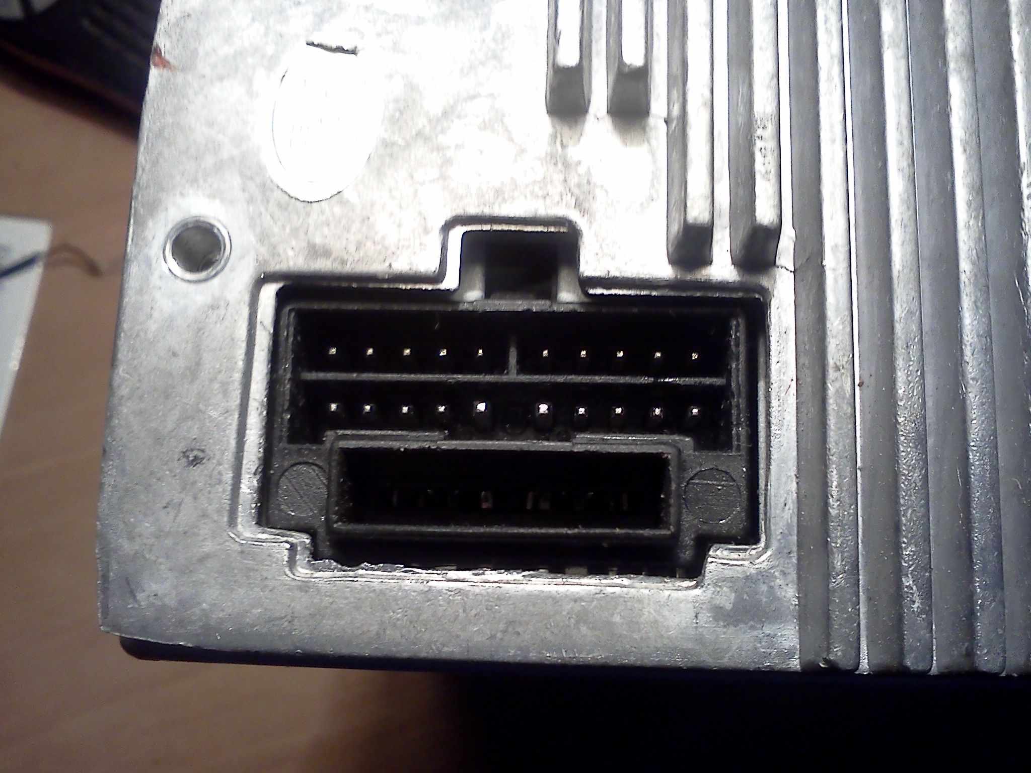

    Znajomy dał mi swoje radio żeby zrobić mu przelotkę na jakieś "normalne" gniazdo, niestety nigdzie nie mogę znaleźć schematu pinów w tym radiu. Znalazłem podobne gniazda ale nie jestem pewien czy będzie się zgadzało;/
    Zamieszczam zdjęcie, może ktoś już miał z tym do czynienia i pomoże :)

    Fizycznie też nic nie pasuje? Od czegokolwiek? Potem tylko przekładka przewodów, by kolorystycznie pasowały.
    Tu zajrzyj:
    http://studio24.prv.pl/
    Jeśli nic, to dostać się do płytki, wylutować tą kostkę i wlutować na przewodach standardowe ISO. Wtedy też, lecąc po ścieżkach, znajdziesz większość sygnałów.

    Po kilku eksperymentach okazało się że piny zasilania i głośników pasują. Wiec prawdopodobnie reszta będzie również pasowała :)
