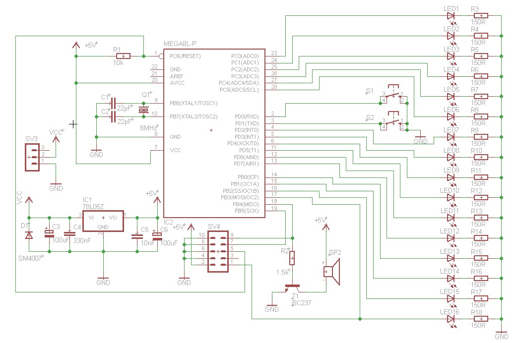

Dziękuję za wszystkie uwagi. Tak jak pisałem, zaczynam zabawę z Atmegą, wzorowałem się na tym projekcie:
https://www.elektroda.pl/rtvforum/download.php?id=376805
więc schemat, PCB i źródła pochodzą stamtąd, ja tylko zmieniłem 2/3 elementów na wersję SMD. Mimo mojej nikłej wiedzy coś mi się jednak nie podobało w schemacie źródłowym, stąd postanowiłem najpierw zapytać, a dopiero potem robić prototyp. Dzięki za linki, podłączyłem inaczej kondensatory przy kwarcu, zmieniłem ich wartość. W przyłączu gniazda ISP podłączyłem 4,6,8,10 do masy, reszty ew. błędów nie jestem w stanie sam zweryfikować, za cienki jestem merytorycznie. Ścieżki wrócą do 32 milsów (robiłem jak najszersze z uwagi na późniejszą łatwość lutowania), dodam też polygon na warstwie bottom. Możesz mi jeszcze podpowiedzieć, w którym miejscu wstawić kondensator odsprzęgający (i jego wartość) ? Oto obecna wersja schematu po korektach, proszę o ew. dalsze uwagi:
