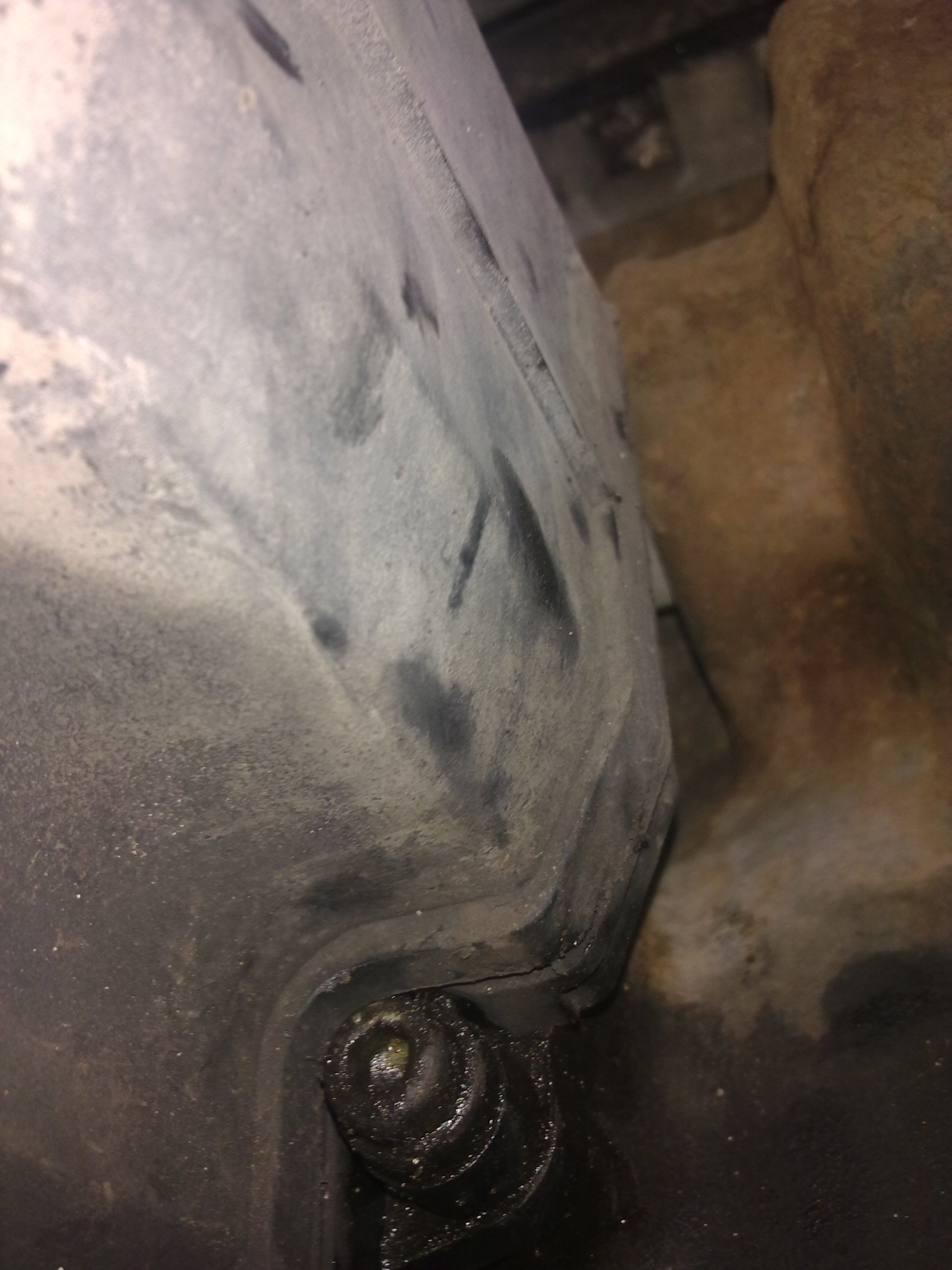

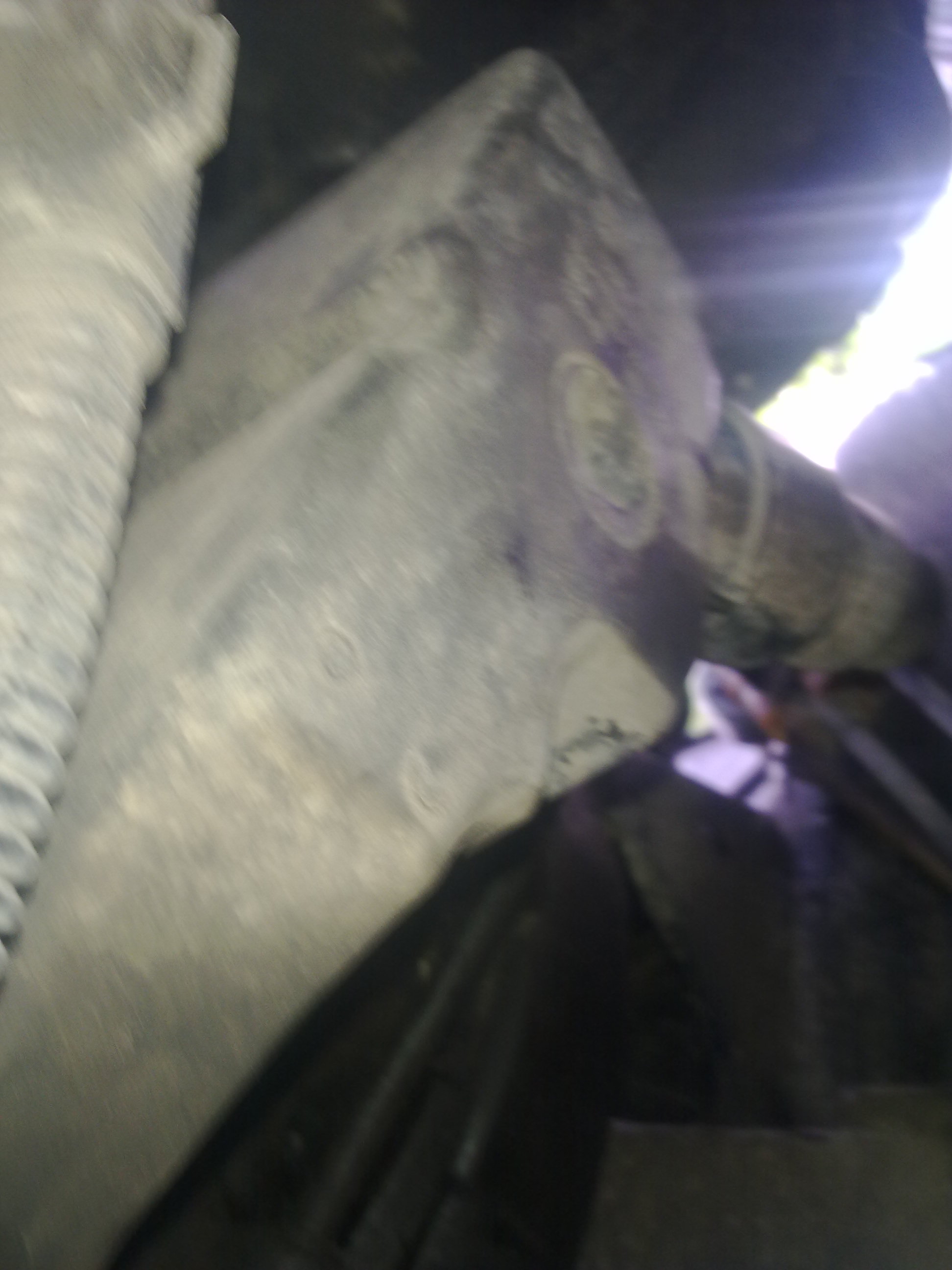

    Witam. W VW Polo mam mały wyciek. Tylko nie wiem z pod czego:/ poniżej dodałem zdjęcia obudowy tego elementu. Jeżeli ktoś wie co to za element to będę bardzo wdzięczny. Ten element jest umieszczony z tyłu bloku silnika obok rozrusznika. Z obudowy wychodzi jakaś rurka elastyczna, która biegnie pod plastikową obudowę nad silnikiem. Mniemam, że to chodzi o płyn cieczy chłodzącej bo też dziwnym trafem znika:/

    Z tego co widać na zdjęciach jest to odma - układ opowietrzenia skrzyni korbowej. Jeśli tam zauważyłeś jakiś wyciek to raczej nie jest to płyn chłodzący tylko olej.

    To jest najprawdopodobniej odma (odpowietrzenie skrzyni korbowej). Podaj oznaczenie silnika, będzie pewniej. To z kolei nie ma nic wspólnego z ubytkiem płynu. Oleju w silniku nie ubywa?

    W sumie ja to autko kupiłem jakiś miesiąc temu i jak sprawdzałem to cały czas poziom oleju jest w normie. I w tym przypadku aby wymienić uszczelki lub też podkładki pod śrubą trzeba wykonać jeszcze jakieś dodatkowe czynności, czy tylko wykręcić śrubę i pozmieniać podkładki? oznaczenie ślnika to (AEX lub AKV; APQ; ANW) jest to 1.4 60KM 44 kW. I ostatnie pytanko. Jeżeli w takim razie nie widać wycieków płynu chłodzącego to pozostaje tylko uszczelka pod głowicą czy jeszcze gdześ np. kolektor dolotowy ?

    Przede wszystkim trzeba by poprawnie zdiagnozować i poszukać przyczyny a nie tylko usuwać skutki. Co do odmy, to proponuję sprawdzić filtr powietrza np. Co do ubytku płynu chłodzącego, to też da się to zdiagnozować, ale z tym lepiej podjedż do kogoś kto się na tym zna (próby szczelności, próba na zawartość spalin w układzie chłodzenia itp.) i kto ma do tego sprzęt. Nie wszystko w domu zrobisz sam.

    Przy odmie wyczyściłem elementy z oleju i nic niepokojącego tam się nie dzieje. Co do znikającego płynu chłodzącego. Zdjąłem pokrywę rozrządu i zdjagnozowałem wyciek z pompy cieczy chłodzącej. Po wymianie rozrządu wszystko jest ok.
