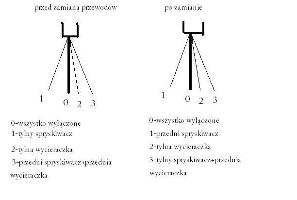

    Witam. Mam pytanie odnośnie poprawności działania wycieraczek w samochodzie opel vectra A 95r. (c18nz). Zamieszczam poglądowy rysunek i chciałbym się dowiedzieć czy schemat z lewej strony przedstawia prawidłowe działanie wycieraczek w tym samochodzie? Po prawej stronie zamieściłem schemat przedstawiający działanie po przełożeniu dwóch przewodów-zamiana spryskiwaczy.
    Na rysunkach widok z góry, pominięte poszczególne biegi dla przedniej wycieraczki.

    ociz
    Ma być:
    1 przedni spryskiwacz + przednia wycieraczka
    2 tylna wycieraczka
    3 tylny spryskiwacz
  • #3 9626910
    darekx311
    No też mi się wydaje, że tak ma być bo tak jest w większości samochodów. Z tym, że nie bardzo wiem, które przewody przełożyć żeby tak było i czy w ogóle przełożenie przewodów coś zmieni?

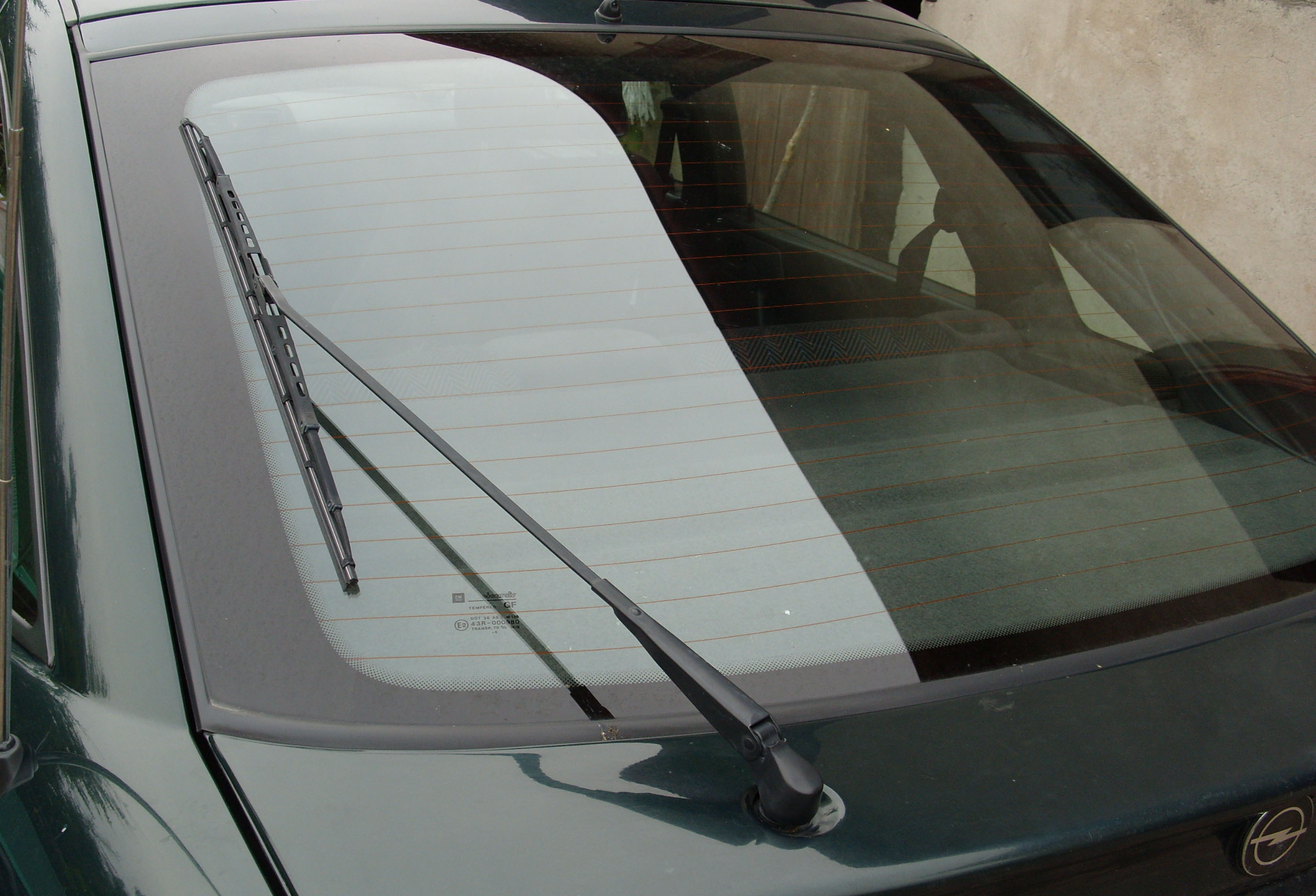

  • #5 9626932
    darekx311
    Już jest fotka

    Jeżeli byłyby zamienione tylko wężyki to po pociągnieciu dźwigni do siebie w położenie 1 działałby tylny spryskiwacz i przednia wycieraczka, natomiast działa tylko tylny spryskiwacz, a przednia wycieraczka uruchamia się tylko w momencie położenia dźwigni w pozycji 3. Dobrze myślę?

    Mam zamienione W z WH czyli te co sam przełożyłem, ale to są tylko od spryskiwaczy. A mi chodzi o to, żeby jakoś uruchomić przednią wycieraczkę po pociągnięciu dźwigni do siebie...
