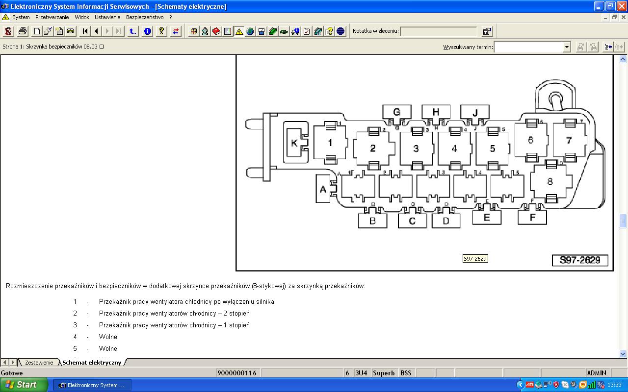

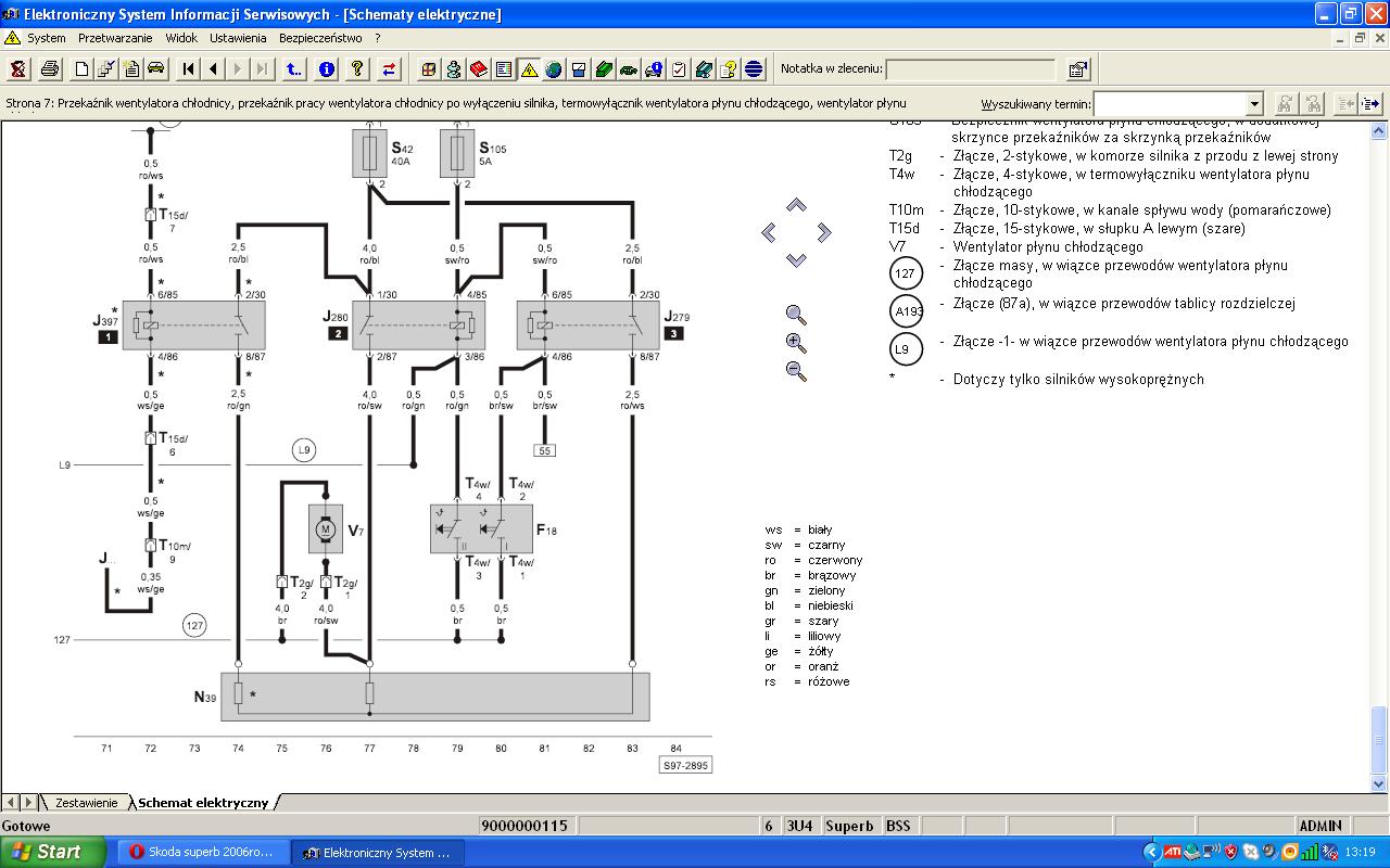

    Problem jak w temacie. Wentylatora nie załącza ani klimatronik ani czujnik temperatury silnika Sprawdzone:
    -bezpieczniki
    -wentylator
    - opornica
    Przekaźników nie sprawdzałem bo nie mam pojęcia które to. Jeżeli ktoś posiada schemat sterowania tym wentylatorem to prosił bym o udostępnienie.

  • #4 9629255
    saper100
    Dzięki serdeczne jutro będę walczył
    Ale z tego co widzę po schemacie to wcale nie mam przekaźników od wentylatorów. Mam jeszcze jedną prośbę napiszcie mi jakie nr mają te przekaźniki
  • #5 9629403
    decybel91
    Jak jest to jak w kazdym 2.0tdi to masz cztery kable na wentylatory: 2x grube, czyli prąd i masa oraz dwa cienkie na prędkości: 1 i 2 bieg.
    W dużym wentylatorze jest moduł z 6 lub 8 tranzystorami.
    Nie ma przekaźnika, prąd masz z BSM (skrzynka pod maską).
  • #6 9630671
    saper100
    Nie to nie jest tak jak piszesz jest tam 1 wentylator z dwoma grubymi kablami tak jak w passacie b5 opory pod podłużnicą do regulacji prędkości. Ze schematu wynika że pod kierownicą powinny być przekaźniki tylko po sobotnich walkach z tym problemem nie kojarzę aby w tych miejscach były jakieś przekaźniki. Więc ponawiam swoją prośbę co do ich numerów.
  • #7 9632069
    saper100
    Tak jednak się nie myliłem. Do prawidłowego działania układu chłodzenia brakuje 2 przekaźników tego od 1 i 2 biegu jest tylko ten od chłodzenia po wyłączeniu silnika. Proszę jeśli ktoś wie jakie nr powinny mieć te przekaźniki to niech je poda. Na moją logikę powinien tam być 370 i 373
  • #8 9634202
    saper100
    Temat zamykam dzięki za schematy wentylator po zamontowaniu przekaźników działa
