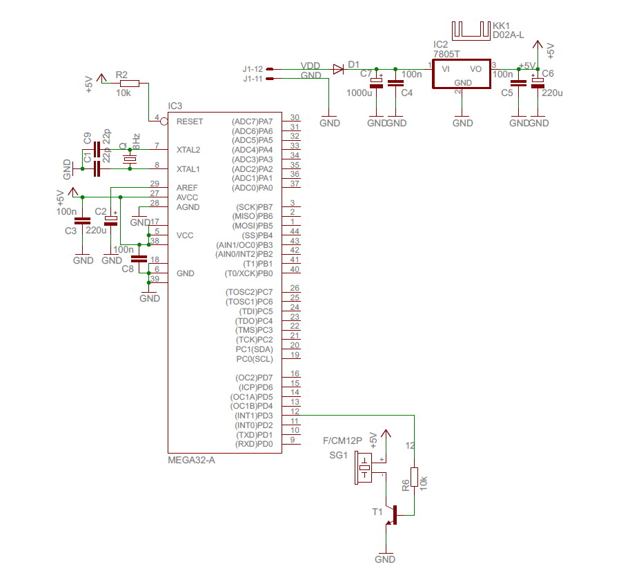

    Mam taki mały problemik a mianowicie nie piszczy buzer.
    Buzer ma wbudowany generator oznaczenia to TMB1212, znalazłem notę katalogową, końcowa 12 to znaczy ze na 12V ale sprzedawca zapewniał mnie że na 5V tez będzie działać i rzeczywiści jak podłącze bezpośrednio na 5V to piszczy. W układzie miałem rezystor 10K to nie piszczal, zmieniłem na 4.7k i tż cisza ale gdy go tak pstryknę palcami to piszczy wyłącza się po 1s (tak ustawione w programie) po 1s ma się znowu włączyć i znowu trzeba go pstryknąć. Mam dwa różne od siebie buzery i to samo.
    Może to zachowanie być spowodowane że buzer jest na 12V ?
    Tak mam podłączone:
    [AVR] [Bascom] Buzer nie wydaje dźwięku
    i program:

    Sprawdzałem miernikiem czy się pojawia napięcie i jest 5V tylko że nie spada do 0 po jakimś tam czasie gdy buzer ma się wyłączyć tylko do -1,5V ?

    Fredy
    Przełącz ten buzzer przed stabilizator (najprawdopodbniej masz tam około 12V) wtedy bedzie działać.

    Po pierwsze to zmień ten tranzystor na bazie z 10K na jakieś 2,2K
    A po drugie to oczywiście że może to być spowodowany tym że jest na 12V i nie zawsze słuchaj sprzedawcy - bo jego interes to jak najszybciej wypchnąć coś z magazynu do klienta. Tak jak pisze Fredy podłącz go pod 12V przed stabilizator i ruszy.
    A na przyszłość opieraj się zawsze na notach PDF zamiast na poradach sprzedawcy - sam widzisz, że tak lepiej się wychodzi.

    Na schemacie jest 10K ale na płytce jest 4.7 (pierwszy post). A program to tylko tak dla sprawdzenia buzera.
    Zmieniłem na 2.2 i wszystko działa :D
