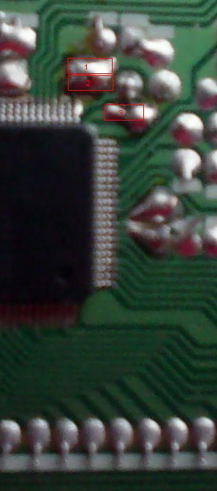

    Proszę o pomoc z odblokowaniem alana 78 multi plus z procesorem samsung c730.
    Nie odsyłajcie mnie proszę do doktora "google" bo nic nie ma samo lanie wody żadnych konkretnych informacji..interesuje mnie które dokładnie zworki należy zlutować żeby działało na PL lub PX...dziękuje serdecznie za pomoc...(bardzo mile widziane zdjęcia)

    Tryb serwisowy nie pomaga jest cisza zarówno na Px jak i na Pl. Nadmienie ze radio kupione zostało w UK żadna z udzielonych podpowiedzi, porad nie dziala. Przeczytałem naprawdę wszystkie posty tematy ale żaden jasno tego nie tłumaczy. ?!?
    Wyczuwam u Ciebie nutkę irytacji. :cry:
    Jako podpowiedź - to może te rysunki jakoś Cię naprowadzą i nie będziesz więcej pisał, że przeczytałeś już wszystko ... .
    Alan 78 plus multi (procesor samsung c730)Alan 78 plus multi (procesor samsung c730)

    Dziękuje..i przepraszam..widziałem wcześniej te zdjęcia lecz nie bylem pewien czy to zadziała ...powiem tak działa aż serce się raduje..pozdrawiam serdecznie
