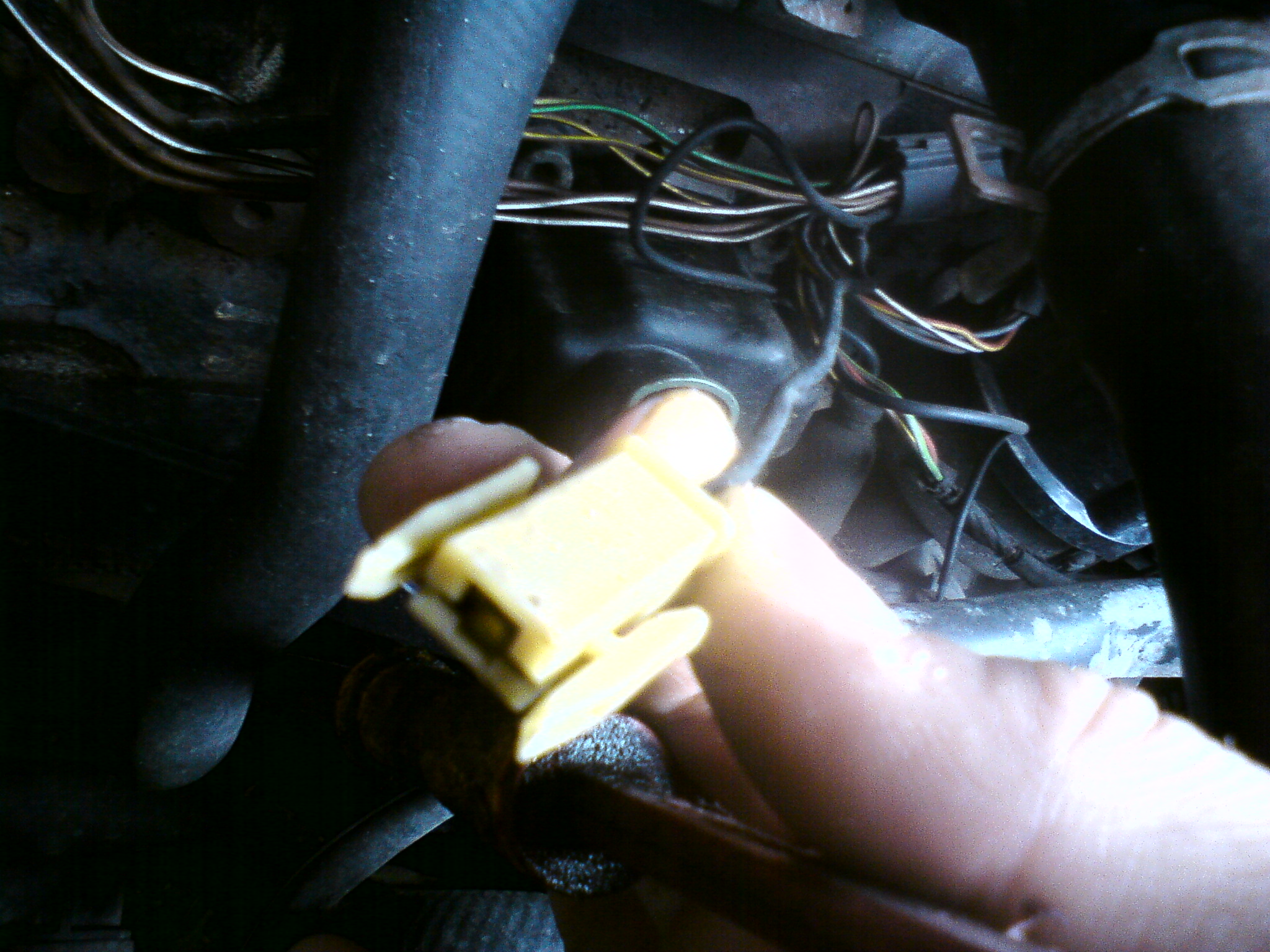

Re: VW Golf III Variant 1993r. 1.8 benzyna , od czego ta wtyczka.
Hoody_89 19 Cze 2011 14:30 2683 8
  • #2 9629193
    zeimp
    Moderator na urlopie...
    No a wklej jakieś inne foto, żeby było widać w której części silnika ona się znajduje. Bo się domyślam, ale pewien nie jestem. I nie pobieraj opłat! :/
  • #3 9629197
    Ireneo
    Wyłącz punkty za transfer jak chcesz pomocy.
  • #4 9629301
    Hoody_89
    sory chlopaki ale nie wiedzialem do konca o co chodzi z tymi punktami, mysle ze teraz jest ok , i dorzucilem 2 zdjecia jeszcze, kabelek wychodzi ogolnie z zwiazki ktora sie konczy za kopulka rozdzielacza.
  • #5 9629505
    miler80
    Poziom 34  
    Ten zielono-czarny kabelek zakończony konektorem występuje przy każdym silniku AAM i jest niewykorzystany.
  • #6 9629995
    Hoody_89
    Silniki AAM sa 75 konne a ABS sa 90 konne czy tak? bo ja mam 90 konnego , czy sa jednak jakies inne oznaczenia? To wtedy po co ta wtyczka tam , zeby od poczatku dezorientowala wlasciciela?
  • #7 9630670
    Ireneo
    Wiązkę może producent przewidział do różnych typów silnika i tak mu było taniej.
  • #8 9630788
    Hoody_89
    No dobrze a mial moze ktos z was ja wykorzystana do czegos? jakiegos urzedzenia czy cos?
  • #9 9647060
    Hoody_89
    wlasnie doszedlem sam do tego od czego jest ta wtyczka, a mianowicie od czujnika temperatury oleju, ktory byl wykorzystywany gdy golf mial dodatkowo MFA zamontowane. Zamykam.
