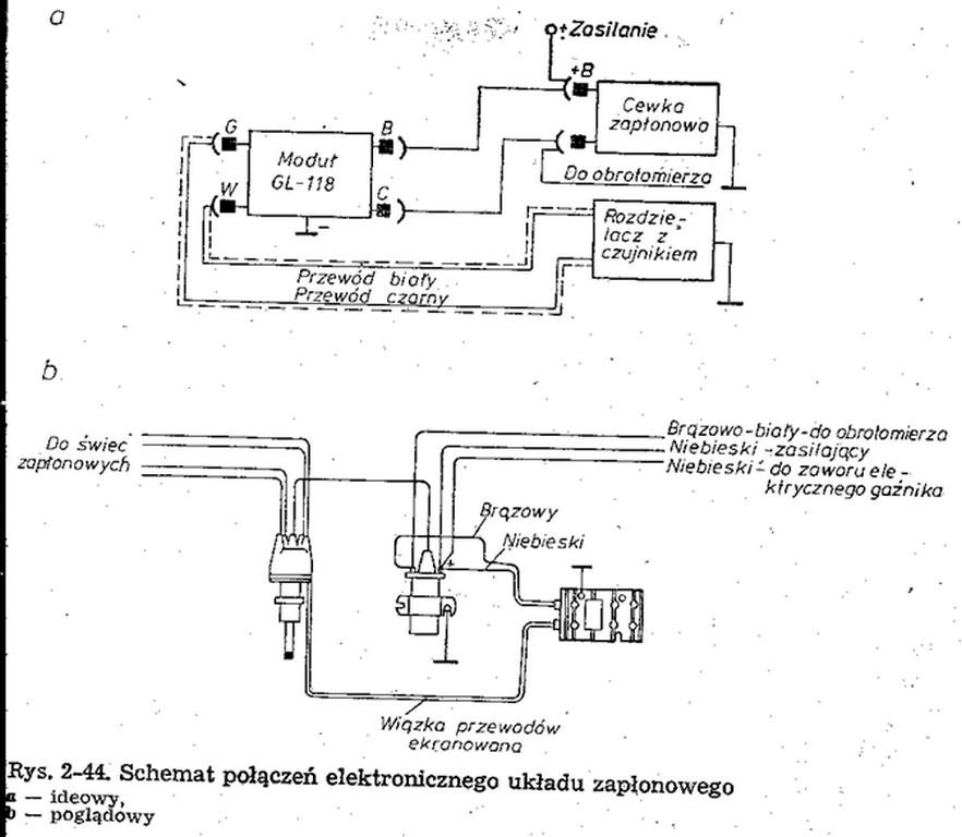

    Witam, mam problem z podłączeniem cewki w poldku.
    Nie mam pojęcia jak to zrobić, poldzio jest z 1992 roku 1.5 Caro.
    Jeśli ktoś posiada taki pojazd albo wie jak to zrobić to prosiłbym o fotki lub dokładny opis.

    ooo to jest to chyba
    ale nie mówię ze na pewno
    musze teraz obadać sytuacje jaka jest pod machą bo nie wiem czy takie kabelki to tam akurat znajde
    dzienx
    ale jak ktoś coś ma jeszcze to będe wdzięczny
