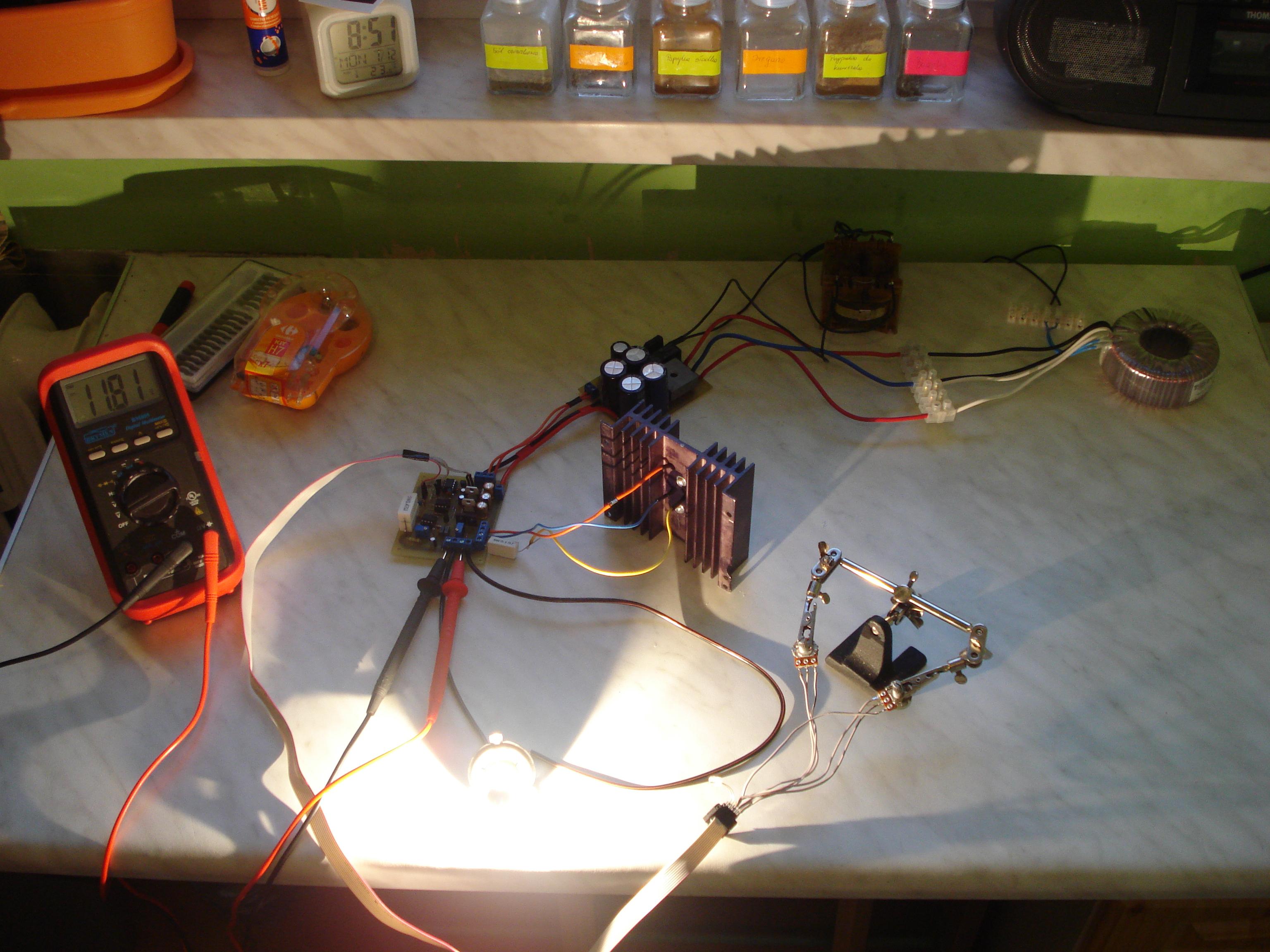

  • #8
    Villen
    Level 21  
    Już śpieszę z odpowiedziami :)
    Po pierwsze dziękuję któremuś z moderatorów za wyedytowanie i poprawienie wyglądu i czytelności mojego pierwszego posta! Było dosyć późno kiedy tworzyłem temat i jakoś nie pomyślałem żeby nad tym popracować :)
    Paolo1976 - dzięki. Bezpiecznik oczywiście jest, widać go na zdjęciach (zaraz przy gnieździe zasilającym).
    Wszyscy pytający o chłodzenie - w pierwszym poście pisałem :) Wentylator wciąga powietrze przez otwory w przedniej części obudowy i wypycha na zewnątrz z tyłu.
    kazys - soft z wyświetlaniem nastawionego ograniczenia dostępny jest na forum Elektrody, w temacie kolegi zbig_wwl który to jest twórcą tego multimetru. Konkretnie tu: KLIK
    Mungo - otwór najpierw wytrasowany również cyrklem (takim z dwoma "szpikulcami"), z grubsza wycięty multiszlifierką, poprawiony okrągłym frezem i ostatecznie wyrównany ręcznie dokładnie do zaznaczonego konturu papierem ściernym. Krawędzie na koniec "zeszklone" patyczkiem kosmetycznym nasączonym acetonem.
    Miałkot - masz rację. Dlatego nigdzie nie pisałem jednoznacznie że uważam ten zasilacz za pełnoprawne urządzenie laboratoryjne. Uznajmy go za troszkę lepszy zasilacz warsztatowy do użytku amatorskiego.

    Znalazłem jeszcze kilka zdjęć z budowy i uruchamiania, może kogoś zaciekawią:
    (płytki wykonywałem podwójnie, ponieważ równolegle powstały dwa elektronicznie identycznie egzemplarze ;) )
