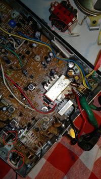

    otóż mam Alana 78 plus, radyjko ma dość ciekawą historię - kupiłem je bez trafo AM - działało tylko w FM. Przelutowałem zworki przy procesorze oraz wlutowałem zastępcze trafo od innego radyjka i radyjko działało jak należy ( odbiór oraz nadawanie na FM/AM, odblokowane kanały, guzik LCR przełącza AM/FM).
    Wszytko było ok do dzisiaj, kiedy to wpadło mi w ręce drugie takie samo radyjko, tylko uszkodzone - prawdopodobnie ze spaloną końcówką.
    Postanowiłem wylutować z dawcy oryginalne trafo AM i wlutować do swojego, zamiast obecnego .... . Radyjko zaświeciło, odbiera na AM i pokazuję skalę odbioru, lecz gdy stawiam nośną czy to na AM czy FM, to wyświetlacz nie zaświeca skali w ogóle. Lekko przygasa ekran, więc wnoskuje, że pobiera moc aby nadawać (?). Niestety aktualnie nie mam anteny i nie mogę sprawdzić nadawania na innym radyjku.
    Może ktoś wpadnie na jakiś pomysł, co mogłem uszkodzić w trakcie podmiany trafo ?
    Elementy, które lutowałem:
    - poprzednie trafo ( trzymało się tylko na korpusie masy, przylutowane kabelkiem do diody dużej czarnej koło trafo oraz do utworzonych zworek pod trafo.
    Zdjęcie przedstawia jak to teraz wygląda, oraz stare trafo, na którym radio działało, może czegoś już nie widzę ?...
    nie widzę....anteny lub "obciążenia zastępczego".
    A ja wiem! Twoja głupota! Czy ja dobrze widzę jacka od słuchawek wciśniętego do gniazda antenowego? Jaja sobie robisz kolego?

    NIE:!: Widać że blade pojęcie ma kolega o radiach i schematach :cry: Więc zaznaczyłem organoleptycznie co należy podmienić w lewym dolnym rogu i którą diodę koło transformatora musisz sprawdzić profilaktycznie. To że przygasa to słabe źródło zasilania lub właśnie uszkodzone (zwarte elementy). Masz miernik więc naucz się wykonywać pomiary. To że transformator ma "przejście" o niczym nie świadczy ( zwarte uzwojenia przecież pokazują "przejście''). Coś "namodziłeś" przy podmianach.
    Radzę bardzo dokładnie zweryfikować luty czy nie porobiłeś zwarć.

    Powinieneś sprawdzić to trafo właśnie jak jest wlutowane i czy na jego wyjściu jest napięcie około +10V . Możesz mierzyć to napięcie do nadajnika na diodzie D202 (1N5404) .
    czy popsute trafo AM ma wpływ na nadawanie FM ? Bo przecież od FMa nic nie ruszałem, FM ma swoje trafo, a też przestało nadawać...
    Dla obydwu emisji napięcie na driver i stopień mocy w.cz. jest podawane poprzez transformatorek (a właściwie autotransformator).
    Zobacz jak wygląda zasilanie drivera i PA nadajnika (na czerwono) :

    Witam Kolegę - pomierz napięcie zasilania jak pisali przedmówcy względem masy (czarnego przewodu zasilania). Z tego co pamiętam powinno na każdym wyprowadzeniu trafka być pelne napięcie zasilania końcówki mocy w.cz. czyli 12-13.8V - nawet w czasie odbioru, napięcie stale powinno dochodzić do kolektora tranzystora końcówki mocy - środkowa końcówka tranzystora. Podlącz do wyjścia antenowego opornik 50ohm 1W - może być różowy MLT. Pomierz wyżej opisane napięcie dla odbioru i dla nadawania. Stawiam, że zrobileś przerwę przy trafku. Jeśli to napięcie będzie to masz uszkodzoną końcówkę mocy bądź driver - stąd brak mocy na wyjściu antenowym i brak świecenia linijki.

    napięcie na diodzie - JEST
    napięcie na nóżkach trafo - JEST na każdym
    napięcie na tranzystorach: jest ( na każdej nóżce z tych "dużych" z radiatorem do obudowy)

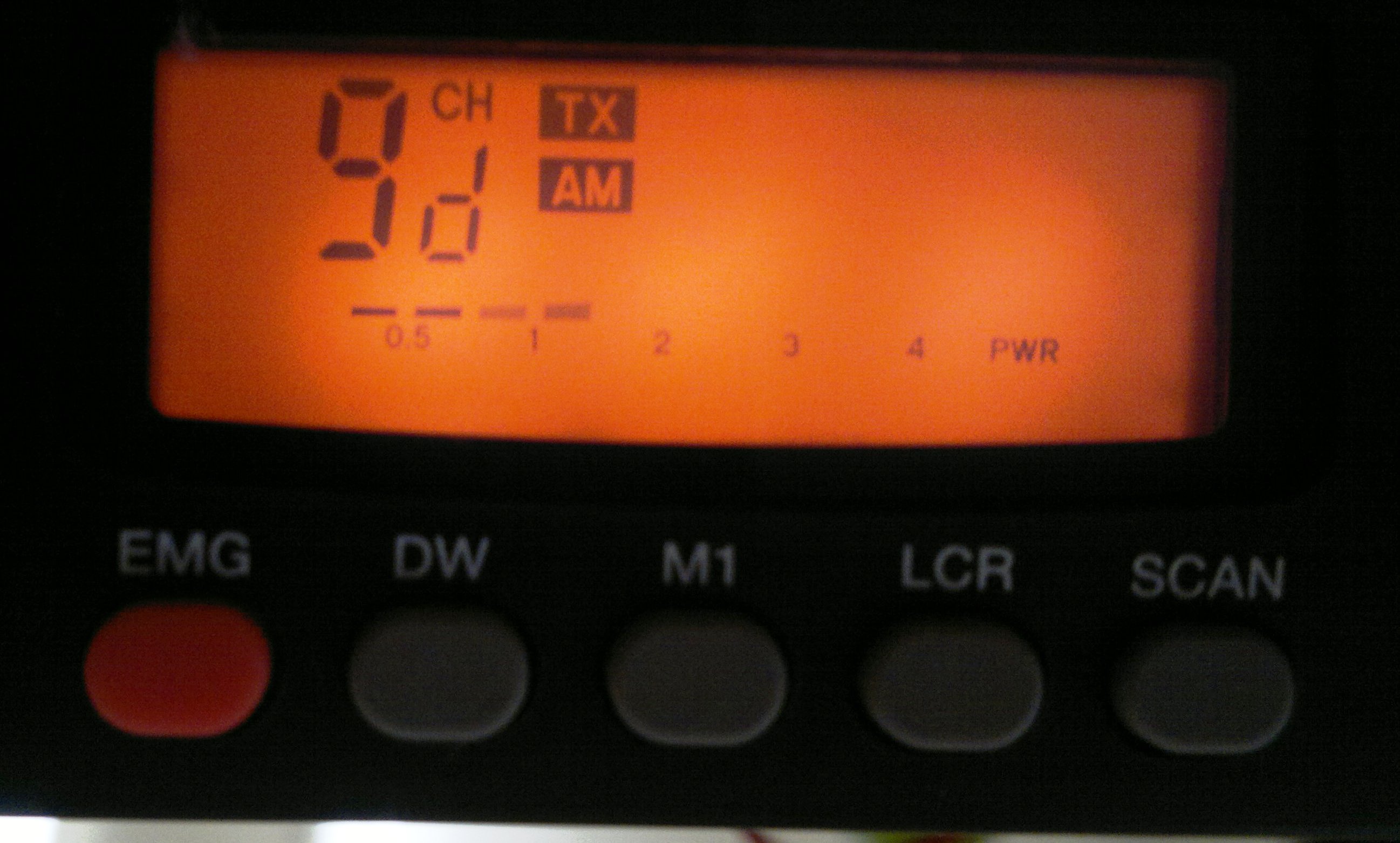

    Na razie udało mi się uruchomić radyjko tak, że nadaje na połowie skali ! okazało się, że nie było przejścia między diodą a dalej ( zdjęcia - biały przewód )
    Nie wiem, ile prądu przepływa przez przewody podczas nadawania- radio sprawdzałem na przewodach zakończonymi "małymi krokodylkami", ale czy zbyt cienki przewód lub słabe ( cienkie ) połączenie z napięciem może powodować prace radia na połowę zakresu podczas nadawania ? ( pewnie tak ? ) Ilu amperowy bezpiecznik powinien być na przewodzie !? - mam 2,5A
    Dodam, że jak już się zaświeci ta połowa skali to ekranik przygasa o jakieś 30-40% i czasami gaśnie 0,5-1 W ( dwie kreski z czterech palących się ).

    PS: doczytałem , i pokręciłem RV202 - udało mi się uzyskać 3,0-3,5 na skali przy nadawaniu, a jak mówię to skacze do 4 i czasami ponad.
    Na terenie jeszcze nei sprawdzałem.

    Ścieżka nie wygląda na przepaloną - spróbuj oczyścić czymś ostrym ścieżkę z farby przy samych punktach lutowniczych - tam masz przerwę - pobiel cyną z kalafonią i napraw przerwę 5 mm odcinkiem srebrzanki. To przygasanie wyświetlacza jest podejrzane - albo zasilacz się nie wyrabia albo coś jest nie tak z radiem. Napisz coś z czego zasilasz to radio i czy masz dołączoną antenę lub opornik 50ohm. Bez tego nie będziesz też miał zapalonych wszystkich segmentów w linijce - wskaźnik dopasowania anteny. Możesz mieć również coś nie tak z anteną - tak więc opornik 50ohm 1-4W (MŁT) powinien dać odpowiedź.

    radio zasilam z akumulatora bezpośrednio ( stary od samochodu , naładowany jeszcze daje rade ). Jako obciążenia używam anteny hustlera. Będę próbował z samym opornikiem jeszcze, jak znajde gdzieś taki ;) A ścieżka pękła przy samym punkcie lutowniczym diody. Stąd brak przejścia. Owszem, można zdrapać i pocynować, ale chyba trwalszy będzie kawałek przewodu (!?)...

    - przewód zasilający wymieniony na grubszy, radio sprawdzone w samochodzie z anteną- wszystko działa jak należy :) słychać, nadawać- dostroiłem skale potencjometrem RV202 bodajże. Zastanawiam się tylko, czy nie pojechać na oscyloskop czy coś, żeby wszystko ładnie dostroić ?...
