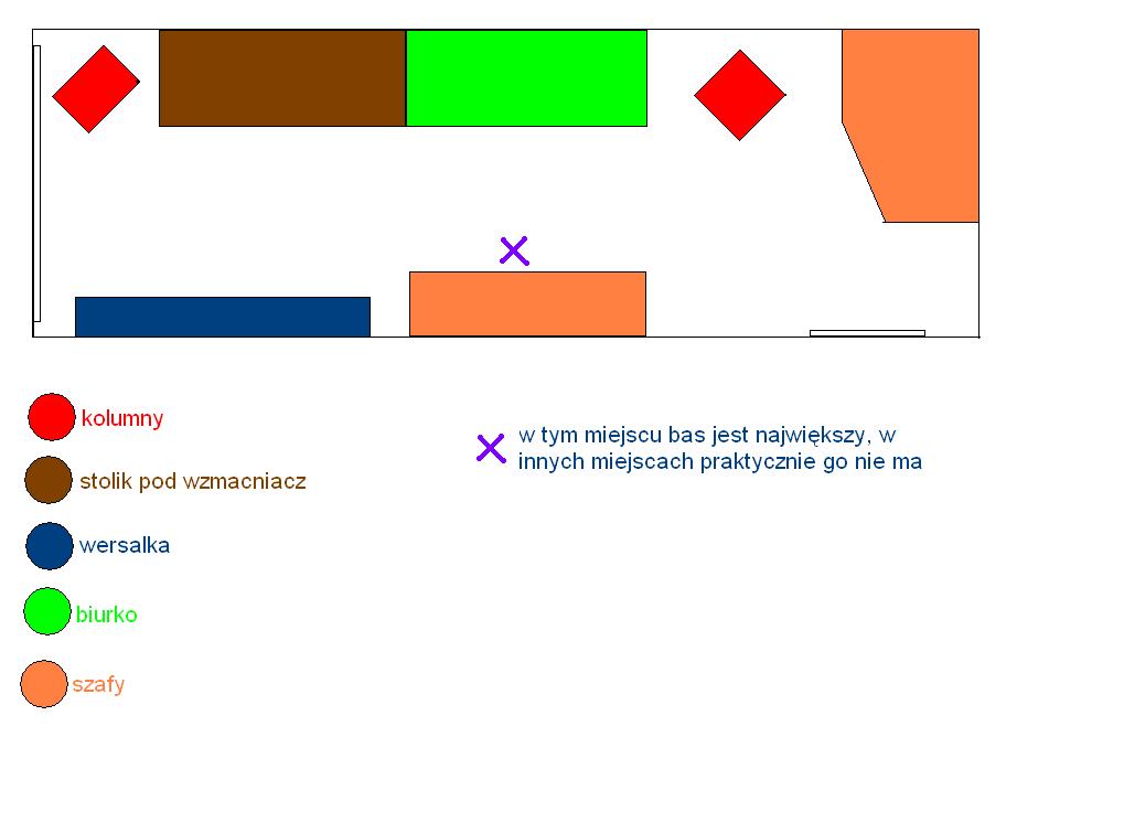

    Zwracam się do Was forumowicze o pomoc w jak najlepszym ustawieniu kolumn do mojego pokoju, gdyż w obecnym ustawieniu dźwięku praktycznie nie ma.
    Sprzęt został testowany także w innym pokoju (20m) - bez porównania.
    Ale przejdźmy do rzeczy. Pokoik jest mały 12-13m kolumny jakie w nim mam to
    Tannoy M3 oraz Tonsil'e Zg-40C/9 wszystko podpięte do Marantz'a Pm-68.
    Kolumny stoją jedna na drugiej na Tonsilach stoją tannoye (na igłach).
    Oto obrazowo przedstawiony pokój :Prośba o pomoc w odpowiednim ustawieniu kolumn.
    http://imageshack.us/photo/my-images/29/pokjq.jpg
    Jestem w stanie przemeblować cały pokój jeżeli będzie to konieczne. Jak widzicie na zdjęciu "x" oznaczyłem miejsce w którym jest najlepszy odsłuch, na łóżku dźwięk jest także przyzwoity, lecz gdy usiądę przy biurku ledwo wyczuwam bas. Dziwną sprawą jest to iż w progu drzwi bas aż dudni, a gdy zrobię pół kroku do przodu to momentalnie znika.
    Proszę jeszcze raz o pomoc, wszelkie sugestie mile widziane.

    Uzytkowinik19
    Spróbuj postawić kolumny jedną obok wersalki i drugą obok drzwi, Możesz też stolik pod wzmacniacz przesunąć w lewą stronę i postawić kolumnę obok biurka, tak aby dwie kolumny były w równej odległości od Ciebie.

    grunge
    pomysł bardzo fajny ale mam problem bo nie ma takiej mocy żeby to mi się tam zmieściło, spróbuję postawić łóżko wzdłuż okna wtedy zrobi mi się miejsce na ścianie i ustawię kolumny za sobą, jeszcze pytanko - odsłuch w tym przypadku będzie dobry tylko przy biurku czy w całym pokoju ?

    grunge
    to była pierwsza myśl aby ustawić tak jak mówisz, lecz mój pokój ma ograniczoną ilość miejsca ;P drzwi mam przy ścianie także nie mogę umieścić tam kolumny z prostej przyczyny ;/, zobaczę wieczorem manerw z tym łóżkiem i kolumnami za sobą ;)
    A co do pytania to jak myślisz tylko przy biurku będzie dobra jakośc dźwięku ?

    grunge
    postawiłem kolumny za sobą w równych odległościach, ale mam je dosłownie 0.5m za sobą i dźwięk nie jest zadowalający ;(

    AkuPro
    Niestety, pokoj jest dlugi i waski, ma kiepskie wymiary.
    Czy mozesz ustawic kolumny na krotkiej scianie?
    Efekt w postaci zanikania basu jest calkowicie normalny - przemieszczasz sie pomiedzy minimum a maksimum cisnienia dla danego modu. W zaadaptowanym akustycznie pomieszczeniu ten efekt jest mniej zauwazalny.

    grunge
    przepraszam za tak długą nieobecność w temacie, gdyż byłem na wyjeździe.
    Dziękuję za wszystkie porady, lecz niestety jak było tak jest.
    @AkuPro na krótkiej ścianie niestety nie mam możliwości ustawienia kolumn ;/
