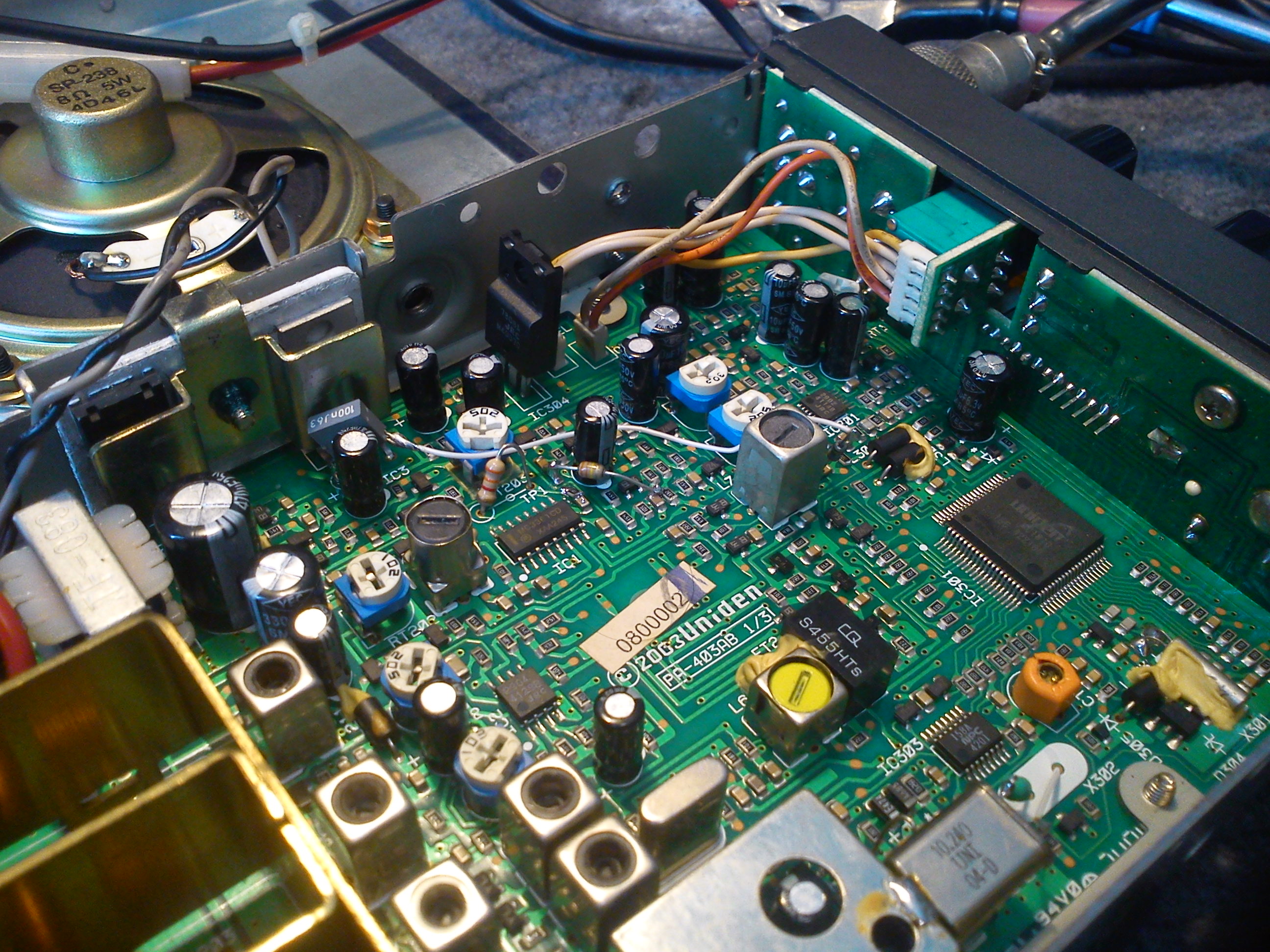

Wpadło mi takie coś z propozycją przeróbki w AM. (to model bez AM)
W takim wypadku na pierwszym miejscu sprawdzam jak sprawuje się sygnał
na detektor AM (esmetra) przy silnych sygnałach.
W tym modelu "cacy"

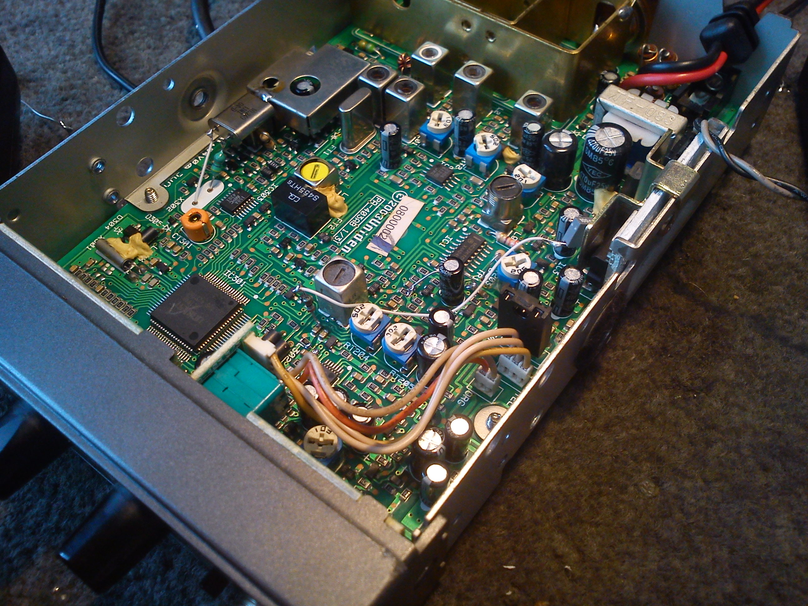

więc do boju.Wystarczyły 2 oporki i jeden kondensator.:
Odbiornik. Odłączyłem rezystor prowadzący sygnał z dyskryminatora FM
na układ blokady szumu i połączyłem to miejsce z detektorem S-metra za
pośrednictwem rezystora 330k:

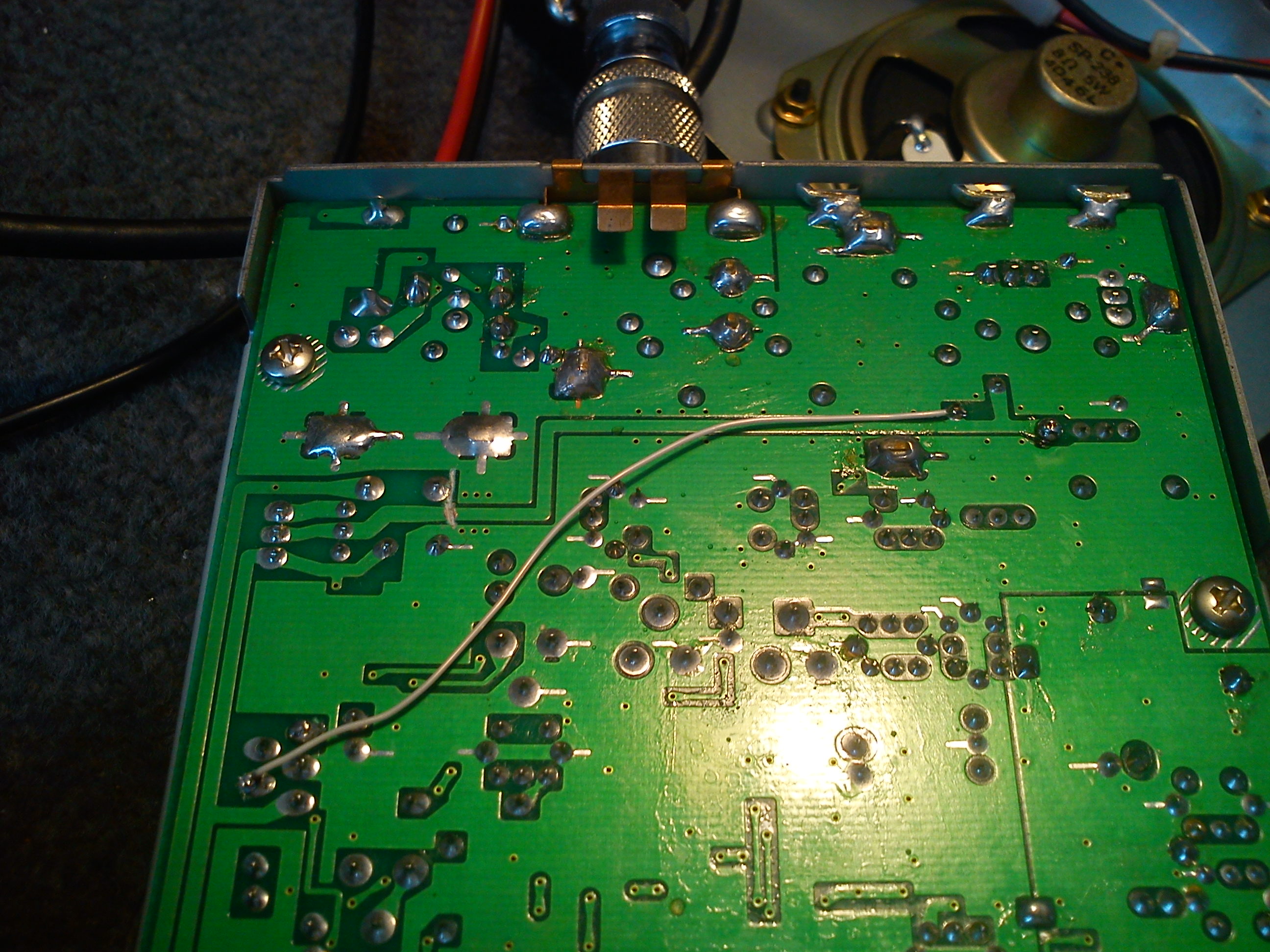

Nadajnik. Odłączyłem rezystor przez który leciał sygnał z PR od dewiacji FM
na modulator FM. Z suwaka PRka dewiacji (502) podłączyłem sygnał na modulator
AM TX TDA2003 (noga 1).
Sygnał połączyłem przez szeregowy dwójnik RC 18k/100n.
(PR od dewiacji służy teraz jako regulacja modulacji AM)
Zerówy - typowo na dławiczku 4,7uH na kwarcu 10.24 przy PLL NPC.
Zasilanie PA-TX odłączyłem od regulatora napięcia (przecięta ścieżka) i w to miejsce podłączyłem sygnał z modulatora AM (noga 4 TDA2003)
Raporty mobilków w dwie mańki - na testach Stabo po przeróbce - bardzo dobre
