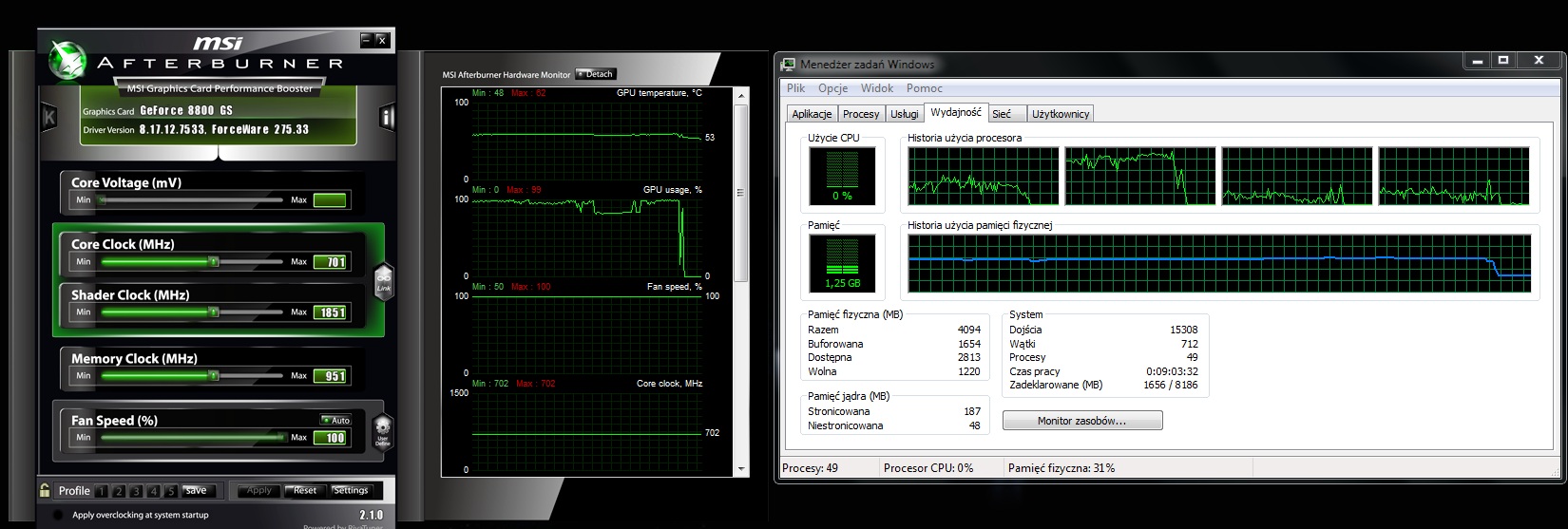

    Przykład:
    Palit GTS450 1024 GDDR5 Podkręcanie.
    http://www.programosy.pl/program,msi-afterburner.html

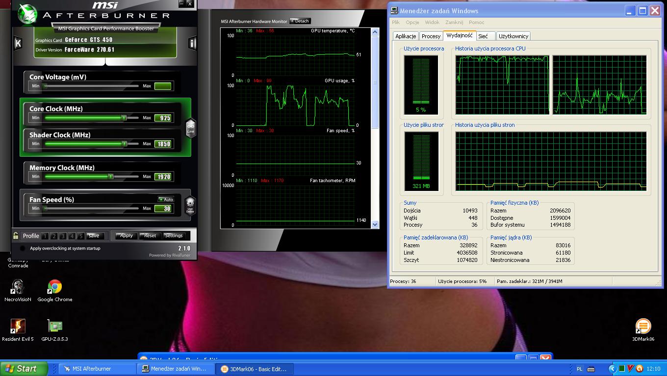

    m.tosiek
    Oto zrzut obrazu poPalit GTS450 1024 GDDR5 Podkręcanie.dczas próby 3DMark06
