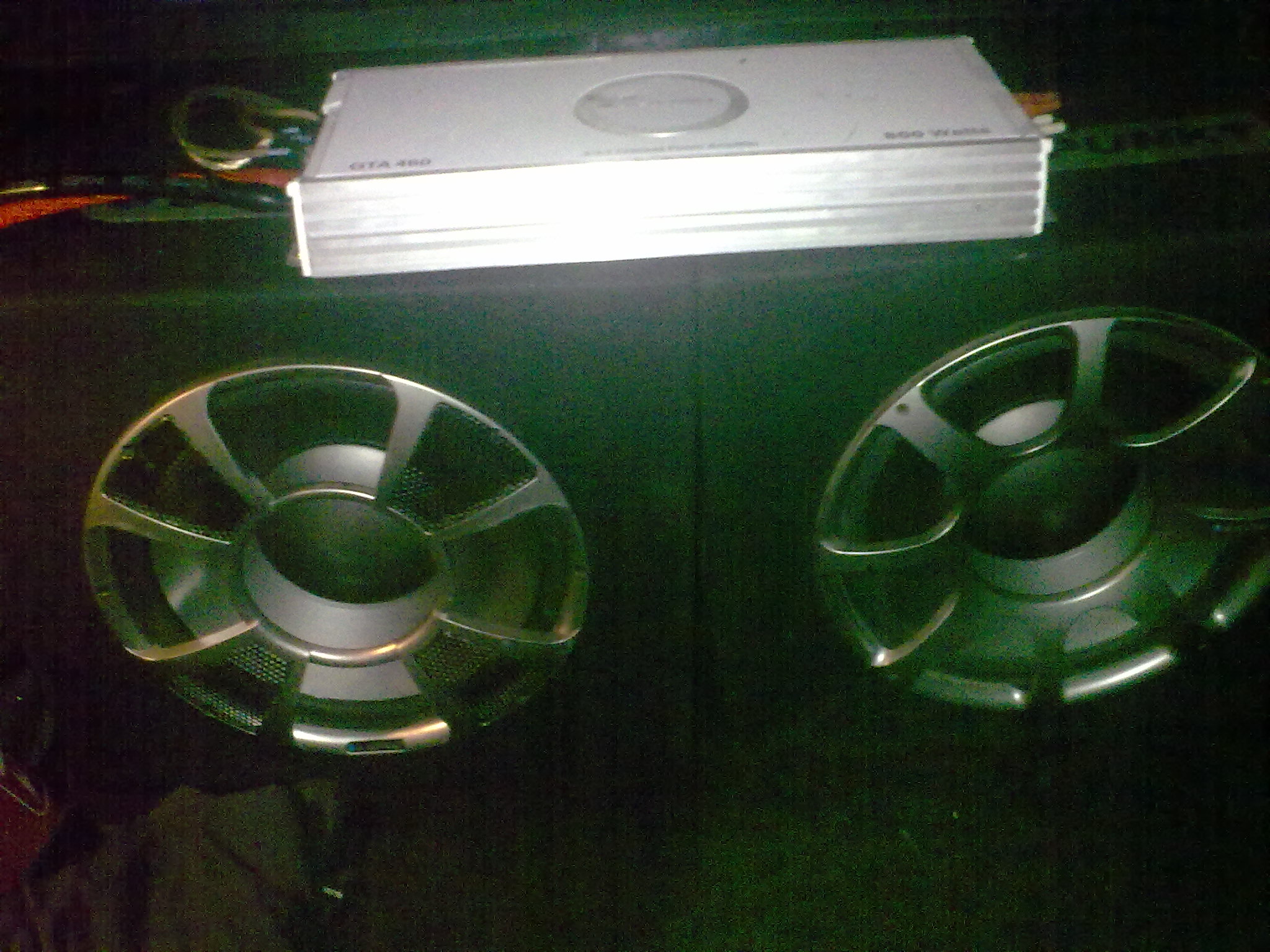

    Witam. Mam taki wzmacniacz jak w temacie. Do niego kondensator 1F, dwie skrzynie gtb 1200 (250rms 4ohm) i kable 2GA. Przypomnę, że wzmacniacz ma 2x180rms 4ohm. Da się jakoś zwiększyć jego moc, przez wymianę końcówek, czy też kondensatorów bądź innych części? Tak teoretycznie. Da się go zmostkować do jednego kanału?

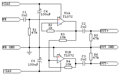

    Słyszałem też o odwrócenie fazy.
    Chodzi mi o takie coś
    Może dwa wzmacniacze gta 460 ?

    W archiwum allegro znalazłem układ odwracania fazy za 20zł, może nim dałoby się go zmostkować?

    Nie da się tego wzmacniacza zmostkować do 1 kanału. A nawet jakby się dało to i tak nie zwiększyłoby to jego mocy. On nie jest w stanie nawet tych 2x 180W dać a co dopiero więcej. Ogólnie gra niewarta świeczki. Lepiej sprzedać, dołożyć kasę i kupić tak jak napisał powalla jakiś mono ok. 500W RMS przy 2 ohm.

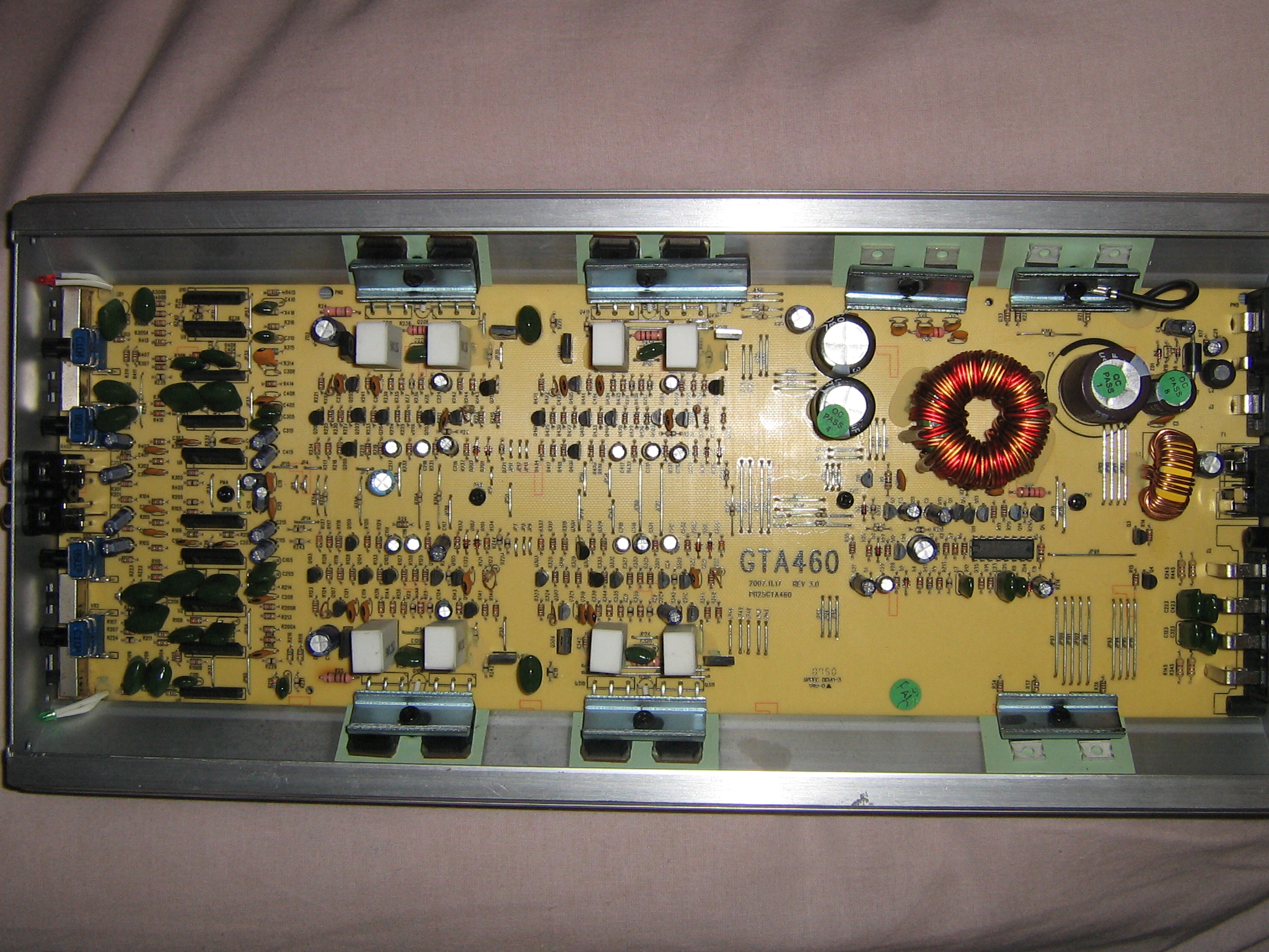

    Pewnie ze się da podnieść moc wzmacniacza! Każdego nie zależnie od modelu, liczby kanałów i klasy.
    Tylko trzeba podłubać troszkę, na początek mocniejsze mosy w przetwornicy, nie wspomnę o podniesieniu częstotliwości przetwornicy, potem dowijasz uzwojeń wtórnych na trafie, najlepiej jak byś zmierzył ile jest V/z i tak do 25% można podnieść napięcie, w zależności jakie są kondensatory/ wymieniasz na większe (tzn na wyższe napięcie i można delikatnie zwiększyć pojemność) potem dokładasz bądź wymieniasz na mocniejsze tranzystory w wzmacniaczu i po tych że zabiegach może uda Ci sie uzyskać 2x250W, oczywiście 2x30A w zasilaniu. po tym testy, testy i testy ... w domu, bo jak Ci sie zajara w samochodzie to będzie nie wesoło a w domku masz jako tako kontrole.
    Ja tak zrobiłem z swoim CarPowerem HPB1502, przed testami miał moc znamionową przy 13,5V 420W, po zabiegach udało mi się wydusić 680W / 4ohm (52V/RMS) tylko że musiałem dodać 2 wentylatorki 12x12 na obudowę i śmiga do dziś. w zasilaniu 2x40A
    Po takich modyfikacjach trzeba główną uwagę zwrócić na wszystkie połączenie i najważniejsze na grzanie się uzwojenia pierwotnego w transformatorze przetwornicy. U mnie w HPB-1502 po godzinnym katowaniu rms'u trafo nagrzało sie do 68st/c i po tym utrzymywało tą temp. do końca testu, czyli przez kolejne 5godzin.
    To tak w wielkim skrócie..... :)
    Pozdrawiam i polecam kombinowanie
    Misian@
    PS: wstaw zdjęcie wnętrza to ocenimy czy warto.

    Właśnie o to mi chodziło co piszę Misian@. A o to połączenie skrzyń chodziło mi o to, że jak mam np. wzmaka 500rms 2ohm i jak podłącze skrzynie równolegle, to będą one miały tak jakby 500rms 2ohm.
    Posiadam jeszcze Magnata Classic 480. Środek wygląda nieco inaczej(foto 3). Który z tych wzmacniaczy zagra lepiej. Magnat jest jeszcze w serwisie i nie miałem możliwości ich porównać.
    Tak wygląda to cudo. Z tymi skrzyniami, że tak powiem nie bardzo daje sobie radę:cry:

    Moim zdaniem... nie warto w przypadku 1 zdjęcia, na 3 zdjęciu można było by powalczyć bo tam prawdopodobnie siedzi rdzeń co może przenieść do 1kw. Pytanie czy autor nie porywa się z motyką na słońce, jak 2 głośniki w różnych konfiguracjach Cie rozkładają to czy dasz rade przerobić wzmacniacz... ??
    w głośnikach 2x250W 4ohm to:
    łącząc równolegle 2 ohm,
    łącząc szeregowo 8 ohm.
    Tak właściwie jeśli chcesz się brać za takie przeróbki to sam powinieneś wiedzieć co można zrobić... Ja tylko podałem niektóre przykłady co "można" zrobić by było cos lepiej. U mnie z HPB1502 fabrycznie została tylko elektronika sterująca wzmacniacz, choć i tak tam były delikatne zmiany... Na pewno moje propozycje są lepsze niż propozycja autora z 1 postu. Tylko czy go to nie przerośnie?

    Jak chłopak będzie zdecydowany to może coś pokombinować, ale sens jest tylko w wzmacniaczu z 3 zdjęcia. Te rdzenie są szeroko stosowane w wzmacniaczach caraudio. Np. w tym modelu, spotkałem ten rdzeń jeszcze np. w sla1500, psx-d2 i wielu innych wzmacniaczach.
    co do kosztów, myślę ze powinno się zamknąć w jakiś 60-100zł.
    (mosy w przetwornicy, kondensatory i zakładając wymianę wszystkich tranzystorów wyjściowych z dodaniem jednej pary dodatkowo.)
