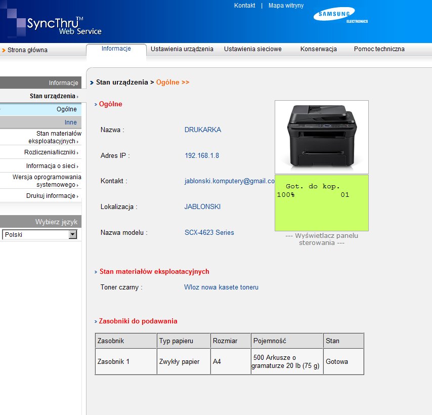

Samsung SCX-4623 regeneracja tonera?

    oprócz toneru będziesz jeszcze musiał zakupić chip. Aby napelnić ten kartridge musisz zerwać na bokach plastikowe nity i zdjąć boczne scianki a dalej już prosto Po zregenerowaniu zakładając boczne scianki najlepiej je w miejscu nitów trochę podkleić aby się nie rozleciał

    nie ciesz się tak nie ciesz, bo ona jak jej starszy brat scx4300 puszczają zanim się zblokują 2 niepełny cykl druku nawet po zasypaniu tej samej kasetki :) więc teraz tylko czekać aż niebawem za ileś tam kopii zapytasz o FW z jakimś fixem albo się szarpniesz na chip za 25zł :)

    No tak napełnianie ok. Ale żeby mieć długo dobrej jakosci wydruk to należałoby przynajmniej wyczyścic rolkę ładujaca bęben i doktor blade w przeciwnym razie za jakiś czas pojawią ci sie na wydrukach nierównosci w pokryciu tonerem

    Kolego podaj numer silnika drukarki. Wersje oprogramowania to napisze Ci czy mam fixa.
  • #9 9708640
    #10 9708700
    pctech
    W menu drukarki wydrukuj raport systemu. Tam bedzie wszystko.
  • #11 9708749
  • #12 9708867
    pctech
    Niestety wersja slinika jest 98 na dzien dzisiejszy darmowy firmware, ktory zanlazlem to
    FIX_SCX4623FN_V2.01.00.93T.hd
    FIX_SCX4623FN_V2.01.00.96.hd
    Także czekam na darmową wersje 98.
    Mam kilka drukarek do zamrożenia.
    Sa w sieci wersje płatne za okolo 40$
    Moze ktorys elektrodowicz ma wersje 98 - moze nas wspomoże ;)
    Testowalem i niestety na wersje 98 nie możemy wgrac 96tki.
    Takze czekamy na rozwiniecie tematu - ew. "zamrożenie" go na jakis czas ;)
