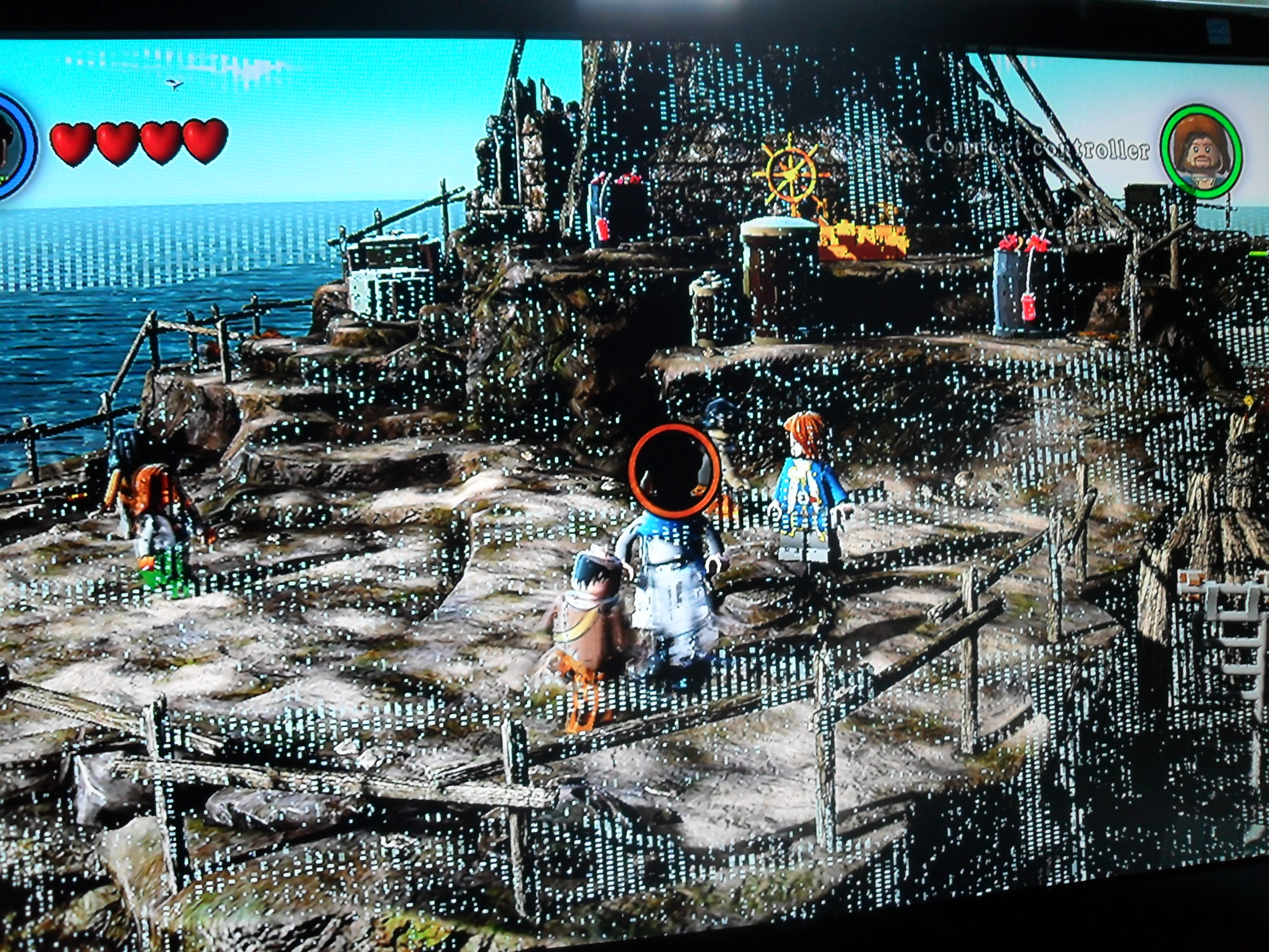

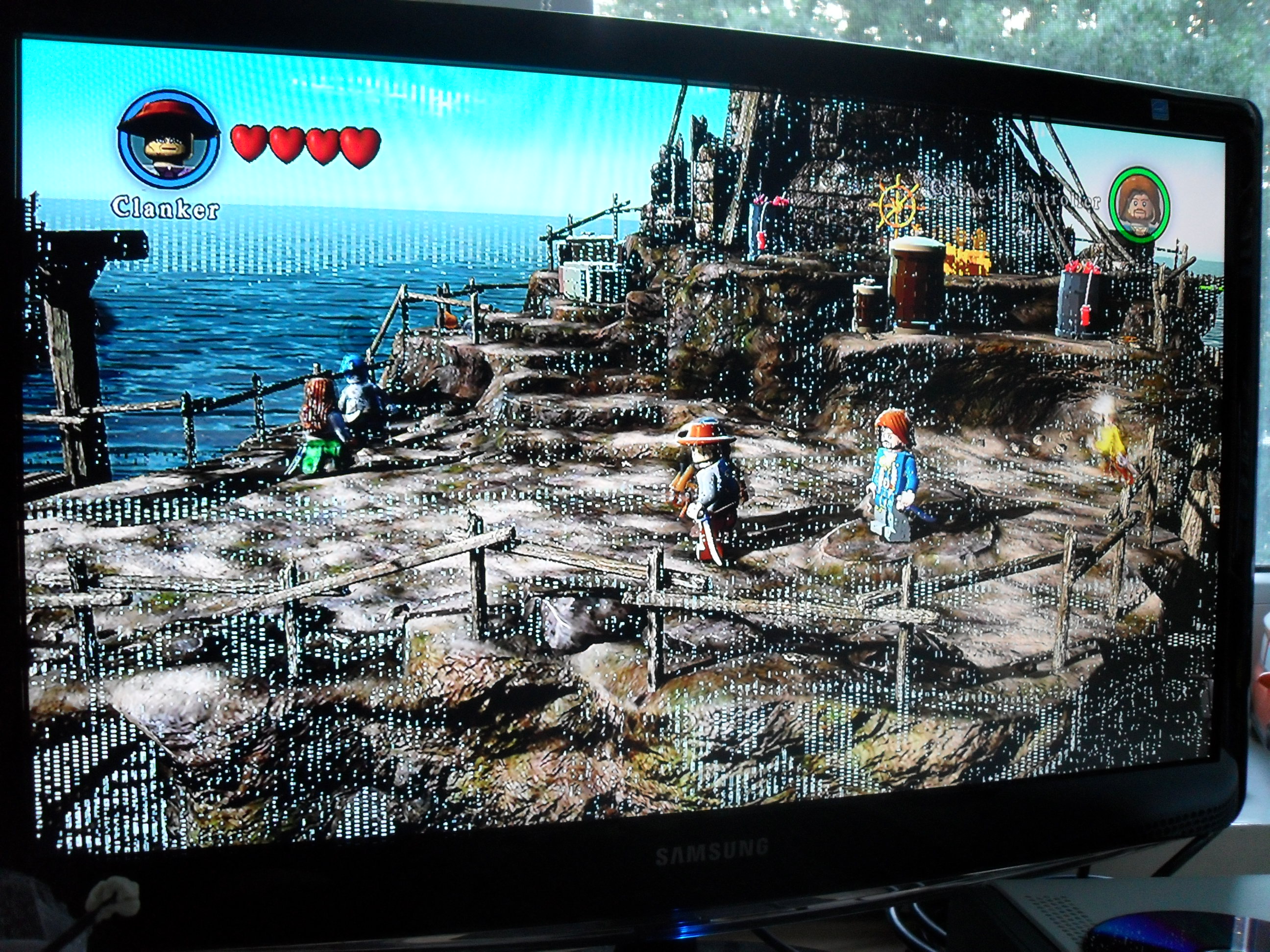

    Od paru dni mam taki objaw podczas grania, czy w samym menu konsoli - czy ktoś jest w stanie powiedzieć co może być nie tak? Konsola xbox 360, z tyłu mam napisane:
    mfr date: 2008-01-04
    product id: 91938611111615680105
    Konsola podłączona jest kablem hdmi, próbowałem zmieniać rozdzielczości, niestety nic nie pomaga, będę wdzięczny za jakieś rady. Jutro podłączę konsolę przez component, ale obawiam się, że może siadać karta graficzna, mam rację?

    Artefakty zbliża się błąd tzw.ROD.(zasygnalizują na czerwono diody w panelu)
    Witaj w klubie RODa.
    Zgadnę -kupiłeś konsole w ciągu 3 miesięcy na allegro.?

    Nie wiem czy trzy miesiące, ale jakoś tak będzie. Już się umówiłem na lutowanie układu. Bo bez tego się nie obejdzie, prawda?

    Podejrzewam że Twoja konsola była już robiona i dlatego trafiła na allegro a po 3 miesiącach siada... niestety bardzo czesto sie to zdarza i samo postawienie nowych kul na układzie wcale nie musi postawić konsoli na nogi ale warto spróbowac.

    Poziom 36  
    Uściślijmy - umówiłeś się na przedmuchanie (reflow) czy postawienie na nowo układu (reballing)? Jeśli pierwsza opcja to od razu pieniądze wydane na to możesz wyrzucić do kosza. W drugim wypadku radzę wybrać porządny serwis, a nie najtańszą ofertę z chińskim HA.
