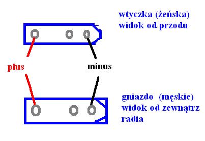

    Mam radyjko Dragon CB240N bez kabla zasilającego. Jak podlaczyć napiecie do 3 bolcow z tyłu radia do wyjścia zapalniczki ?

    Najlepiej kupić wtyczkę z zarobionym kablem :D Otwórz obudowę i poproś kogoś kto ma choć trochę blade pojecie o elektronice by sprawdził do którego pinu idzie + i - od płyty. Nie pamiętam czy nie ma nawet wytłoczone na obudowie z tyłu. Patrząc z tyłu zasilanie podaje się na dwa skrajne piny, ten bardziej odsunięty to w 99% przypadków +.

    Szybciej będzie jak narysuję :
    Dragon CB240N jak podłączyć zasilanie do gniazda w obudowie

    Super sprubuje i zaraz napisze jakie efekty (oczywiscie na wlasna obpowiedzialność) ale po co jets ten środkowy pin ? czy bez niego bedzie radio normalnie działac?

    Środkowy pin był używany chyba jako podtrzymanie pamięci ... musiał być na stałe połączony do +12 V aby radio pamiętało ustawienia. W zależności od radia.. w niektórych jest połączony na stałe z plusowym...
