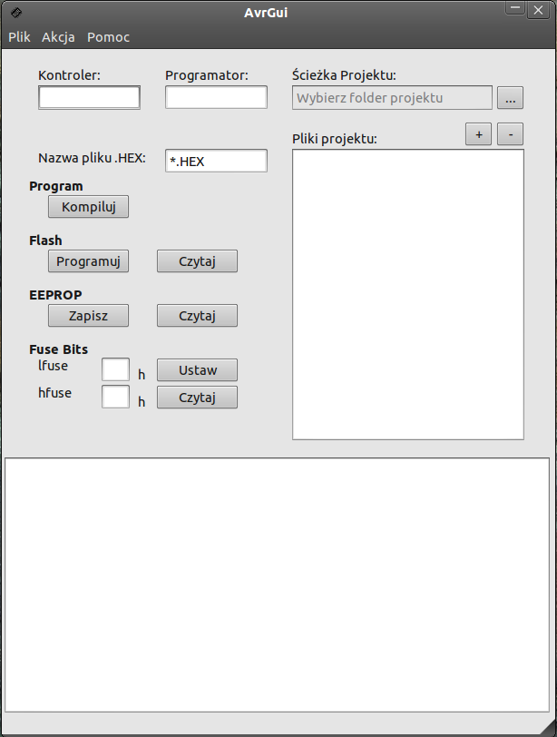

  • Celem programu jest ułatwienie pracy programiście elektronikowi pracującemu pod systemem Linux. Program ten zarządza pracami przy kompilacji programów i wysyłaniu plików hex do kontrolera. Jest to nakładka na takie programy jak avr-gcc oraz avrdude.
    AvrGui - program ułatwiający programowanie avr pod Linux
    Możliwości programu:
    -kompilacja programów napisanych w c
    -nie ograniczona ilość plików źródłowych
    -programowanie i czytanie pamięci Flash
    -programowanie i czytanie pamięci EEPROM
    -konfiguracja i odczytywanie fuse bitów
    -możliwość zapisania konfiguracji programu(bardzo ułatwia)
    Program można pobrać ze strony:
    http://sourceforge.net/projects/avrgui/
    A aktualne zmiany w projekcie publikuję na mojej stronie pod adresem:
    http://robotyka.net.pl/index.php?option=com_content&view=category&layout=blog&id=15&Itemid=45
    Program jest nadal w fazie rozwojowej, na razie sprawuje się dobrze, korzystam z niego codziennie i praktycznie w ogóle nie mam problemów. Celem jest stworzenie pełnego środowiska razem z kompletnym edytorem plików.

    Podoba mi się prostota interfejsu. Takie jeszcze pytanie: program zapamiętuje stan po wyłączeniu?
    W programie przydałaby się funkcja, by wprowadzić własne opcje kompilatora, -O2, -Wall np.
    Szczególnie chodzi mi o -Wall, ja uważam, że zawsze powinno się kompilować z wallem, a powstałe warningi olewać tylko, jeśli naprawdę wiemy, że można olać (albo się ich pozbyć). Gui się w sumie na niewiele przyda, jeśli np. użytkownik nie zauważy, że przez pomyłkę zrobił = zamiast == :P
    Co do środowiska... może lepiej spróbować zrobić jakąś wtyczkę np. na geany?

    Zacna inicjatywa, bo wielu ma opory w pracy na konsoli i skryptach...
    Przy okazji zgłaszam poprawkę :-) zamiast:
    EEPROP powinno być chyba EEPROM

    Oprogramowanie się rozwija, więc oczekuję pomysłów. Już wiem, że umieszczę w programie okno do wpisania dodatkowych opcji kompilacji. Myślę też o wyborze kompilatora pomiędzy gcc, a g++.
    krdln, coraz więcej kompilatorów komunikuje umieszczenie znaku przyrównania w warunkach, ale niestety gcc jeszcze tego nie robi.
    Jestem zwolennikiem prostych programów przeznaczonych tylko do jednej rzeczy, tu skupiam się tylko na kontrolerach AVR, więc wszelkie inne możliwości obciążają zbędnie komputer, oraz powodują utrudnienia w obsłudze. Kiedyś przez krótki okres czasu używałem Code:block, ale łatwiej mi było napisać prosty skrypt, więc zrezygnowałem. Z środowiskiem kontrollerlab też miałem do czynienia, ale wymagało uczenia się pracy w nim od nowa, więc wolałem się skupić tylko na kontrolerach. Z moich obserwacji za uwarzyłem, że najtrudniej jest zacząć pracować w pewnym środowisku, więc im ono będzie prostsze tym lepiej.
    Błędy językowe będę poprawiał w następnej wersji, dołożę jeszcze kilka usprawnień, takich jak ładowanie poprzednich ustawień przy starcie. Ślepy chyba jestem, że nie zauważyłem tego błędu, no ale to już chyba moja tradycja, zawsze coś takiego zrobię.
