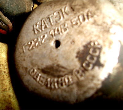

  • #17 9646268
    emeryt2
    Kolega Motronic bardzo dobrze to opisał;https://www.elektroda.pl/rtvforum/topic1085327.html

    Widziałem ten obrazek jeszcze przed zakładaniem tematu. Narazie chcę ustalic jaki mam ten alternator i jaki mam dokładnie kupic do niego regulator napięcia. Dostałem dzisiaj w końcu swój aparat i wrzucam zdjęcie tyłu alternatora, co chyba juz wyjaśni sprawe:
    Łada 2105 1.3 . Nierówna praca silnika, wysokie napięcie ładowanie akumulatora.
    Więc ponawiam pytanie: Co kupić do tego alternatora za regulator napięcia, żeby to jakos działalo ?
  • #19 9646382
  • #20 9646639
    pietr343
    Odpinam kabel od pinu 15 z Regulatora i załączam go do ( i tutaj nie rozumiem :( jaki przekaźnik, jaka cewka ?). A potem mam od plusa z akumulatora poprowadzić kabelek do tego pinu 15 ?
