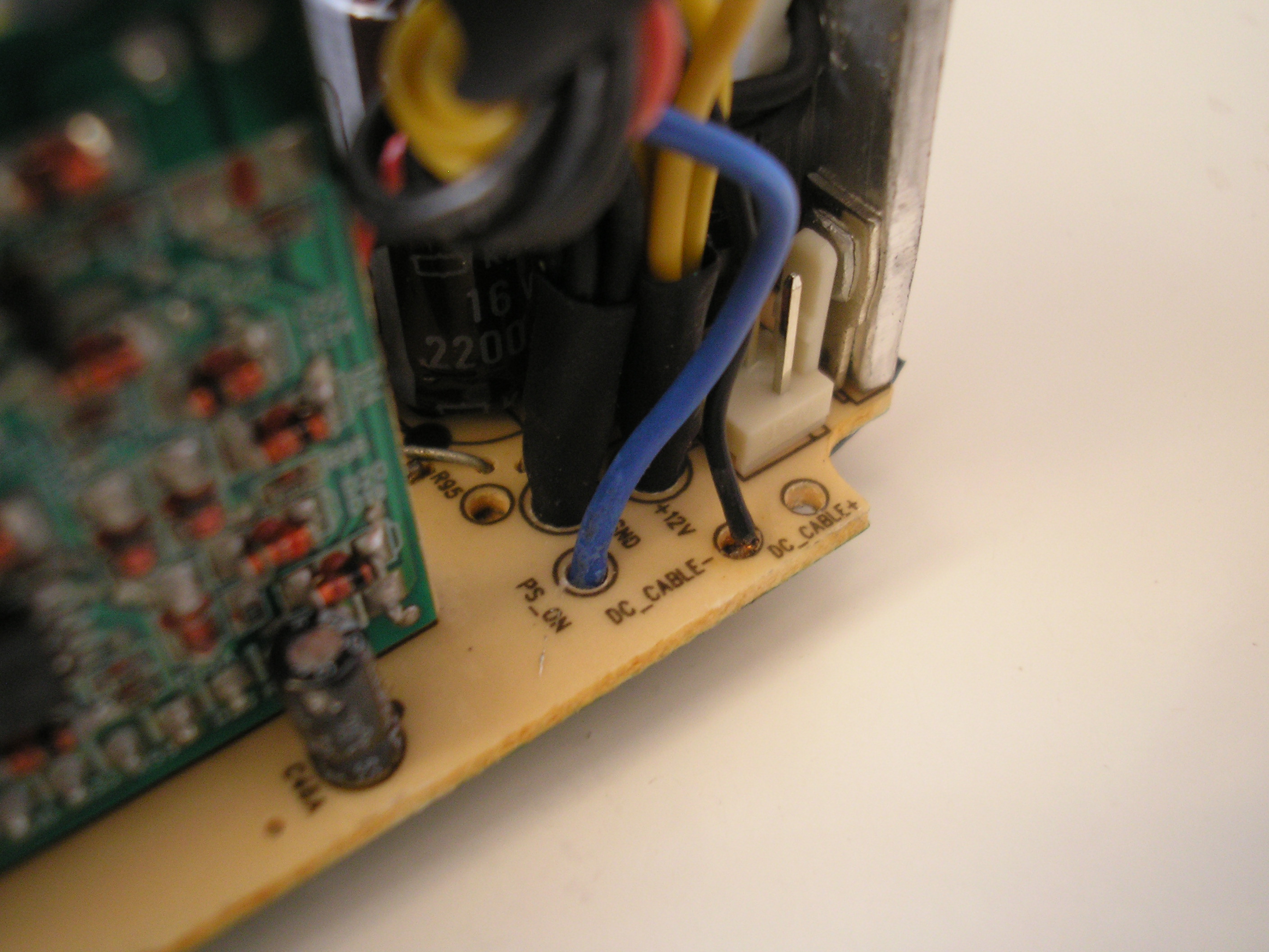

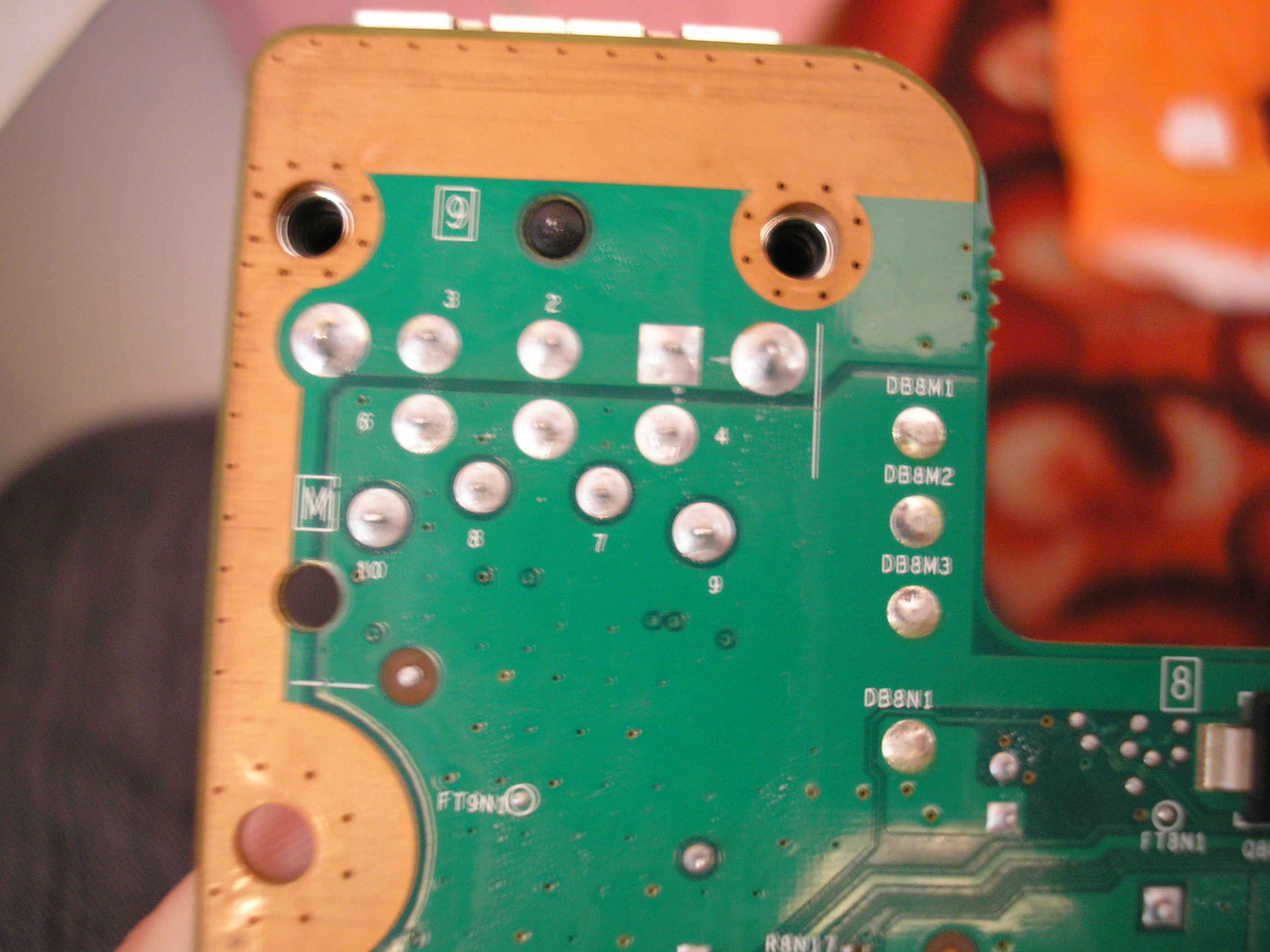

    Witam dostałem do naprawy konsole Xbox 360 z usterką opisaną powyżej. Użytkownik grał i nagle wywaliło korki. Sprzęt został zdemontowany i na pierwszy rzut oka wygląda ze jest wszystko ok, ale niepokoi mnie jedna sprawa wtyczka na płycie głównej i wtyczka na zasilaczu mają przejścia w każdej kombinacji.
    Xbox 360 - wywala korki. Wtyczka na płycie i na zasilaczu ma przejścia.
    Przyznam się ze konsole to nie jest moja specjalność dlatego prosiłbym o podpowiedź odnośnie tego zasilania. Chodzi mi o to gdzie powinna przebiegać polaryzacja

    Zwarcie po stronie pierwotnej zasilacza, do sprawdzenia wszystkie półprzewodniki po stronie pierwotnej, plus na pewno bezpiecznik i pozystor do wymiany. Sądząc po opisie usterki i pytaniu nie warte zachodu, ponieważ wątpię żebyś poradził sobie, a usterka jest na pewno poważna.
    Można zamiennie zastosować albo zasilacz ATX, albo za około 40zł dokupić sprawny używany.
