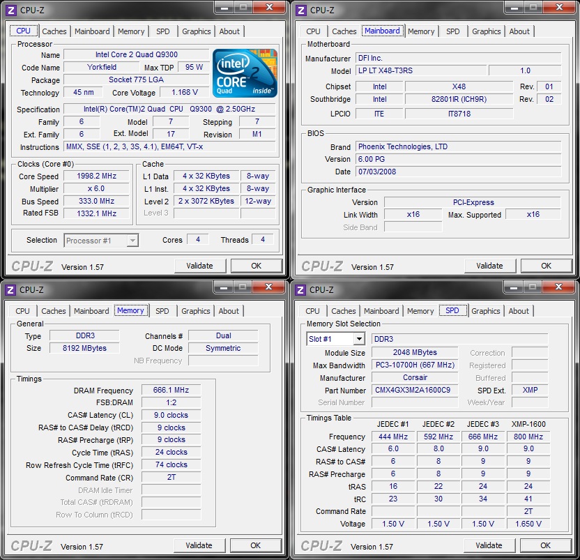

    Daj zrzuty z programu cpuz (zakładka cpu, mainboard, memory, spd).

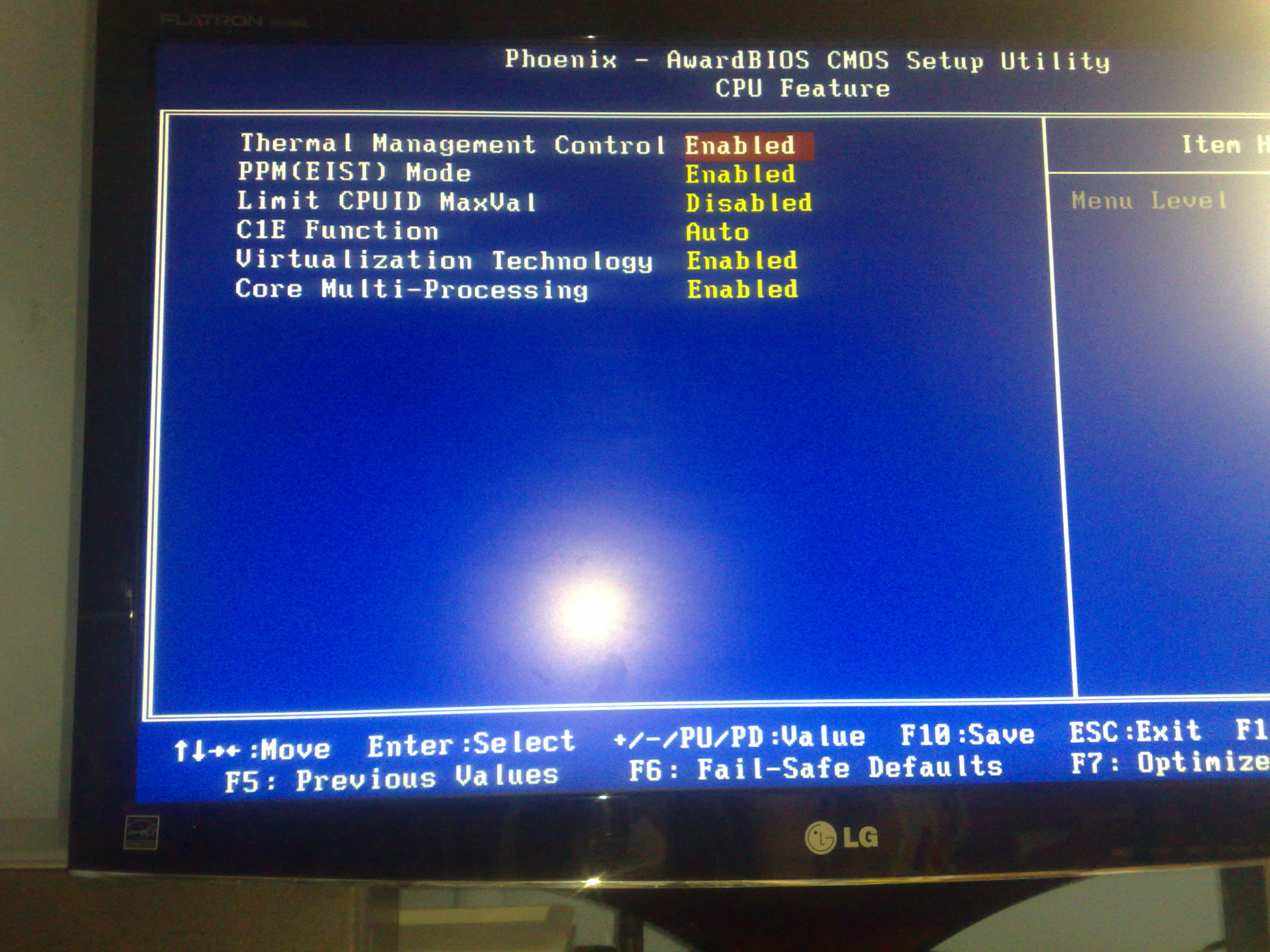

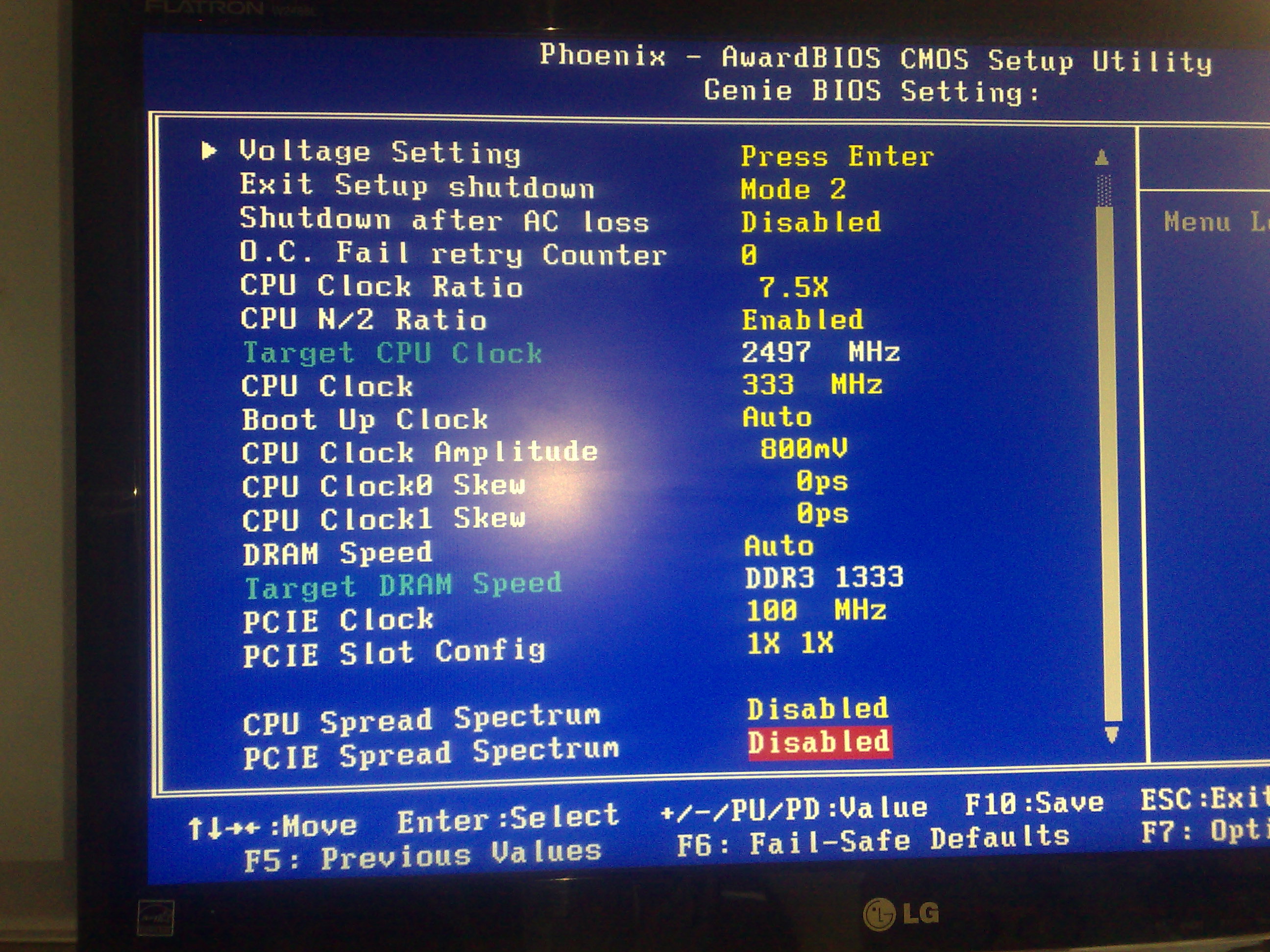

    O to screeny z BIOS'u obecnych moich ustawień oraz screen z CPU-Z.
    Proszę wybaczyć za brak kolejności screenów.
    Nie,nie próbowałem i nie ukrywam,że wolałbym to uniknąć jeśli to nie jest konieczne.
    Mam nieco utrudniony dostęp do pamięci,szczególnie jeśli chodzi o kwestię ich chłodzenia.
    DFI | XMS3 | Q9300 -> Jakie wartości przy OC (Nie radzę sobie z RAM). DFI | XMS3 | Q9300 -> Jakie wartości przy OC (Nie radzę sobie z RAM). DFI | XMS3 | Q9300 -> Jakie wartości przy OC (Nie radzę sobie z RAM). DFI | XMS3 | Q9300 -> Jakie wartości przy OC (Nie radzę sobie z RAM). DFI | XMS3 | Q9300 -> Jakie wartości przy OC (Nie radzę sobie z RAM). DFI | XMS3 | Q9300 -> Jakie wartości przy OC (Nie radzę sobie z RAM). DFI | XMS3 | Q9300 -> Jakie wartości przy OC (Nie radzę sobie z RAM).

    Co do CPU-Z - Core speed się zmienia-na ogół ma około 2,5GHz (jak się wacha to po 30MHz) a gdy jest w IDLE to ma tyle ile pokazuje obecnie.
  • #9 9642604
    daavid117
    No i bardzo dobrze, że tyle pokazuje, bo masz włączoną opcję EIST. Pod obciążeniem taktowanie rośnie.

    Twój bios na płycie datowany jest na 07/03/2008. Ostatnia wersja którą widzę na stronie producenta jest z 2009-03-26.

    Podstawowe timingi płyta dobiera poprawnie z spd. Można by jednak mimo wszystko spróbować ustawić je z ręki w biosie i jeszcze raz spróbować dać dzielnik 333/1333 lub nawet niżej. Generalnie im mniej ustawień na auto tym lepiej.

    Po powrocie do domu,zirytowany wszedłem do BIOS'u, wszystko ustawiłem z "biegu" (na raz) - (częstotliwość RAM na sztywno ( 400/1033 ) ,napięcia NB, CPU VTT, CPU VID ,FSB na 400 i... i ruszyło ;)
    Po tym FSB podbiłem na tyle,ze miałem 3,4GHz ,ale sypnęło BSOD,to zbiłem na 3,3GHz ( 441 FSB) i działa ;)

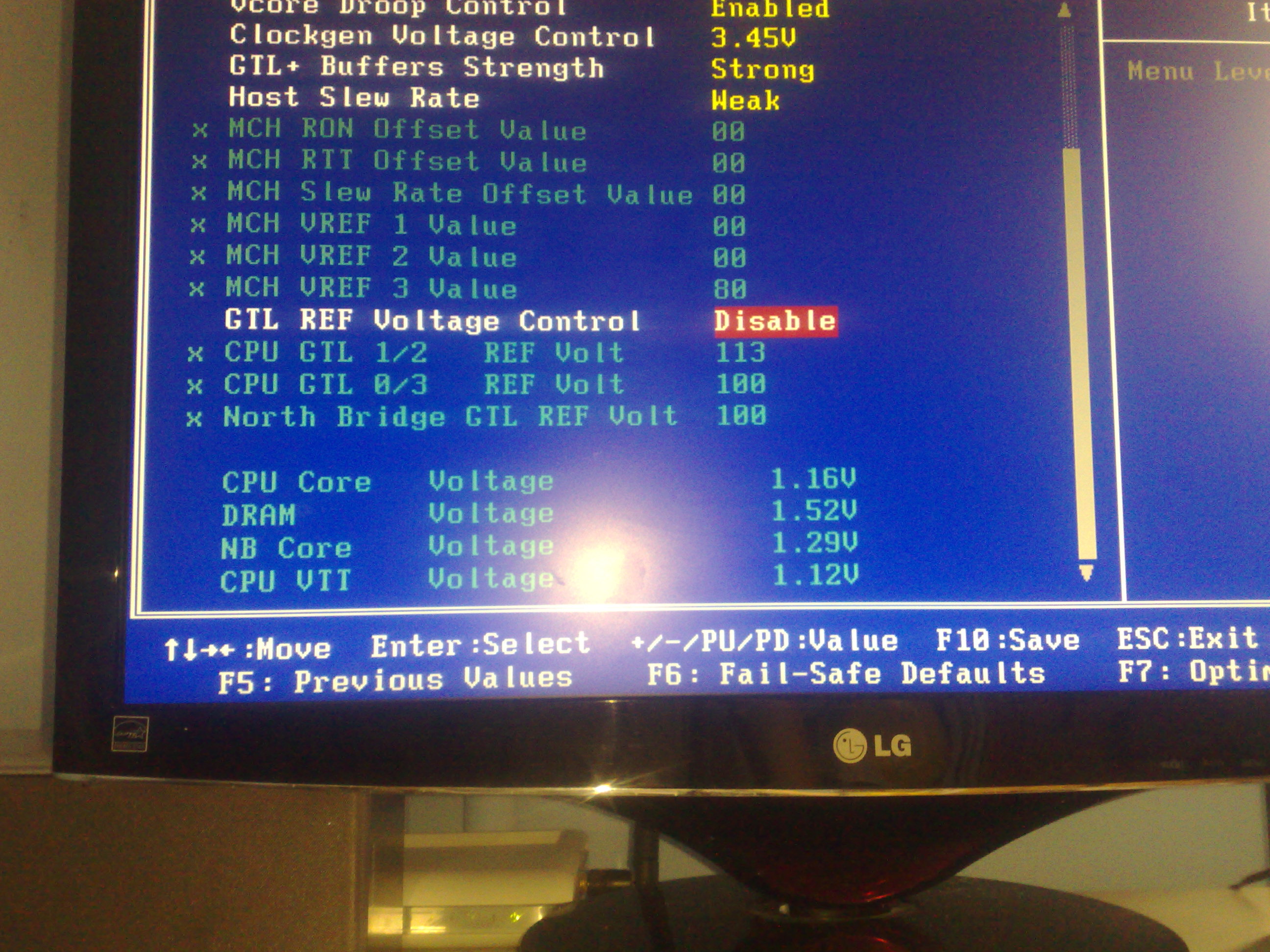

    W BIOS'ie ustawiłem napięcie procesora na 1,40V ,a w CPU-Z pokazuje 1,47V.
    Która wartość jest bardziej prawdopodobna :?:
    Ta którą ręcznie ustawiłem i zakładając że tyle faktycznie sie trzyma,czy odczyt z programu :?:

    To, że w biosie ustawione jest jakieś tam napięcie, nie znaczy, że będzie się ono utrzymywać cały czas na tym poziomie (vdrop, vdroop), na niektórych płytach zdarza się, że to właśnie bios zaniża napięcia. Generalnie każdy pomiar programowy nie będzie dokładny. Pewnym można być jedynie miernika, problemem może być tylko znalezienie punktu pomiarowego. Jakie napięcie masz w monitorze w bios ? Oraz jakie napięcie pokazuje cpuz po obciążeniu procesora ORTHOS-em.
