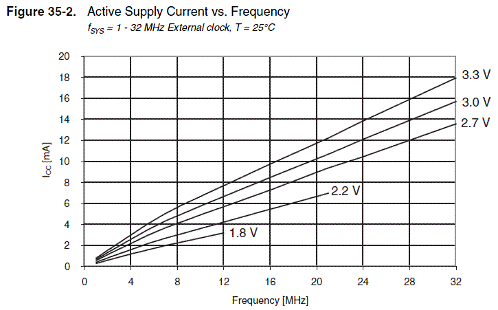

Przeprowadziłem małe testy, Xmega przy 3,3V pracuje nawet z częstotliwością 64 MHz!!!
Jak długo tak pociągnie? Nie wiem, się potestuje, się zobaczy... Fajna sprawa jeśli chodzi o szybkość a nie o dokładność. Sprawdziłem też max częstotliwość próbkowania dla FCPU 64MHz przy 8 bitowej rozdzielczości i przy obydwu ADC i tak:
przy preskalerze 32 jest to stabilne 2Msps
przy preskalerze 16 jest to 4Msps
wyżej już się wiele nie rośnie, by przy preskalerze 4 osiągnąć ok 4,7 Msps..
(przy tylko 1 przetwoniku udało mi się uzyskać niespełna 8 Msps ale straszne niestabilnie)

Że pociągnie to 64MHz? Ani nawet nie pomyślałem. Wrzuciłem kwarc 8MHz i tak sobie zwiększałem skaler PLL, wątpiąc na początku, czy chociaż te 48MHz wyciągnie, a tu takie zaskoczenie...

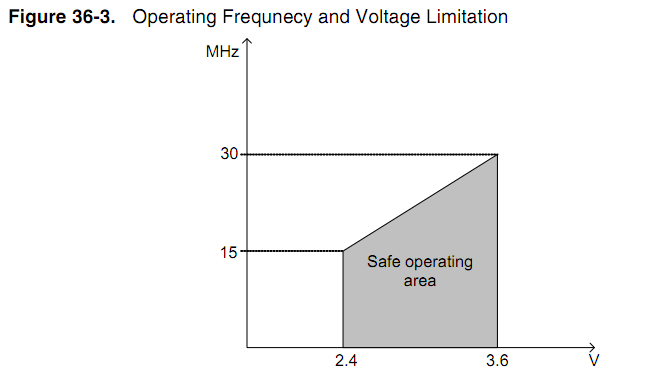

Ten obrazek co kolega dwa posty wyżej wkleił to się tyczy pełnego zakresu temperatur i napięcia o dokładności 10%.
Z dokumentacji XmegiA3 można wyczytać:
2,7V w temp.25C gwarantuje pełna prędkość. Zresztą to samo jest na 1 stronie dokumentacji każdej Xmegi.
Wracając do tematu... 64MHz Ci zadziałał układ... ale czy miałeś wszystkie peryferia włączone i wykorzystywane? Za jakiś czas jak zechcesz nowy "sprzęt" uruchomić, to może się okazać, że np. EEPROM nie działa albo coś innego.

Oj, to z zegarem powyżej datasheet jednak nie ryzykowałbym.
Tak, wiem. Już mówiłem, tak z rozpędu mi się napisało, 64 MHz robi jednak większe wrażenie niż 32 Zrobiłem mały szybki teścik(Uruchomiony LCD w trybie równoległym 16 Bitowym + 2 przetworniki A/C na 4MHz i 2 kanały DMA do tego), przy napięciu 3,22V przestaje działać, rzy napięciu 3,25 nie za każdym razem startuje, a wiadomo, że np LF33 lubi czasem rzucić nieco poniżej 3.25V.
Drugi test, temperaturowy. Napięcie 3,3V, hot-air ustawiony na min czyli 100 stopni, nadmuch minimalny, odległość ok 10 cm, ledwo zdążyłem przyłożyć to przestało działać, ciężko powiedzieć, było tam w środku ze 40 stopni czy nie bardzo. Przy większym napięciu nie próbowałem bo LCD większego ponoć nie toleruje. Tak więc jak widać te 64 MHz to taka bajka trochę, aż dziw że ruszyło. Ale przynajmniej dobrze wiedzieć, że jak kiedyś trzeba będzie coś szybkie a nie koniecznie dokładne to można zasilić 3,6V i popędzać 64MHz, w domu spokojnie powinno pracować takie urządzenie.
Sprawdź tez co działa, a co nie. Przypuszczam, że EEPROM się posypie prędzej.
