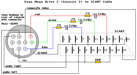

    Wpadla w moje rece konsola Sega MegaDrive II, zasilacz i pare gier. Niestety nie mam kabla do podlaczenia telewizora. Oryginalny kabel wyglada na dziwny (z tego co czytalem ma wbudowany modulator RF). Jak moge podlaczyc, chocby na poczatek tylko sygnal video, do telewizora z zlaczem RCA (3 chinche - video, lewy audio, prawy audio). Konsola z tylu ma gniazdo video din 9.
    PS. Czy MDII po podlaczeniu do TV i wlaczeniu zasilania wyswietla cos, czy trzeba wlozyc cartridge z gra?

    Witam , ta konsola ma normalne wyjście mini din-9 , i z tego wychodzi prosty sygnał w postaci Audio - Video .W zależności jaki przewód jest stosowany - dostępne są 3 rodzaje przewodów :
    1. Standardowy ( Audio -Video czyli z jednej strony wtyczka podobna do s-video a z drugiej strony cinche )
    2. Z modulatorem RF.
    3. Z wyjściem EURO i 2x cinch (audio) .
    Mam nadzieję że się przyda.
