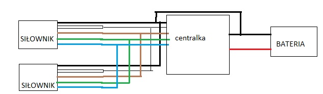

    Koledzy kupiłem siłowniki z 5 kablami czarny biały brązowy zielony i niebieski i chciałbym to wszystko połączyć razem i chodzi mi o to czy dobrze to łącze schemat poniżej
  • #2 9643896
    tos64sy
    Poprawnie.
  • #3 9643910
    MALTIN
    Jeżeli chodzi o sposób podłączenia to dobrze to podłączyłeś. Należy łączyć to kolorami to jest taki standaryzowany sposób we wszystkich siłownikach.Pamiętaj o prowadzeniu przewodów w taki sposób aby nic ich nie przetarło przycięło itp.
  • #4 9645957
    oryba
    W przypadku takiego połączenia zamek sterowany jest minusem ??
  • #5 9646224
    antena
    Tak sterowanie minusem.
