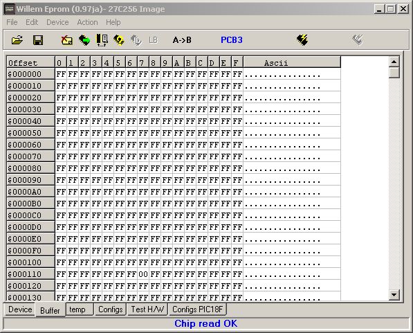

  • #29 9781219
    PisorDemet
    Mój problem przedstawia się następująco.
    Polutowałem programator wg schematu z załącznika. Ściągnąłem UserPort i wkleiłem do system32/drivers odpaliłem userport exe dałem start willem zaczął coś tam działać. Gdy daje hardware check wyskakuje komunikat hardware present czyli już jest git. Wybieram z menu pamięć 27c256 wsadzam pamięć do programatora daje red chip w porządku odczytuje. Wchodzę do zakładki buffer patrzę od góry ładnie same FF ale w niektórych miejscach jak przewijam okienko występują komórki 00 gdy dam ponowny odczyt położenie komórek 00 się zmienia. Dodam że korzystam z laptopa z pełnym prawdziwym lpt sprawdzałem również na stacjonarce objawy te same adres mojego portu lpt to 378. Testowałem tak kilka używanych kości skasowanych uv pochodzących z jednego źródła. Poniżej screeny. I wyniki 3 kolejnych odczytów tej samej kości.
  • #30 9781361
    radio-service
    Poziom 35  
    Ewidentnie układy nie są puste .
