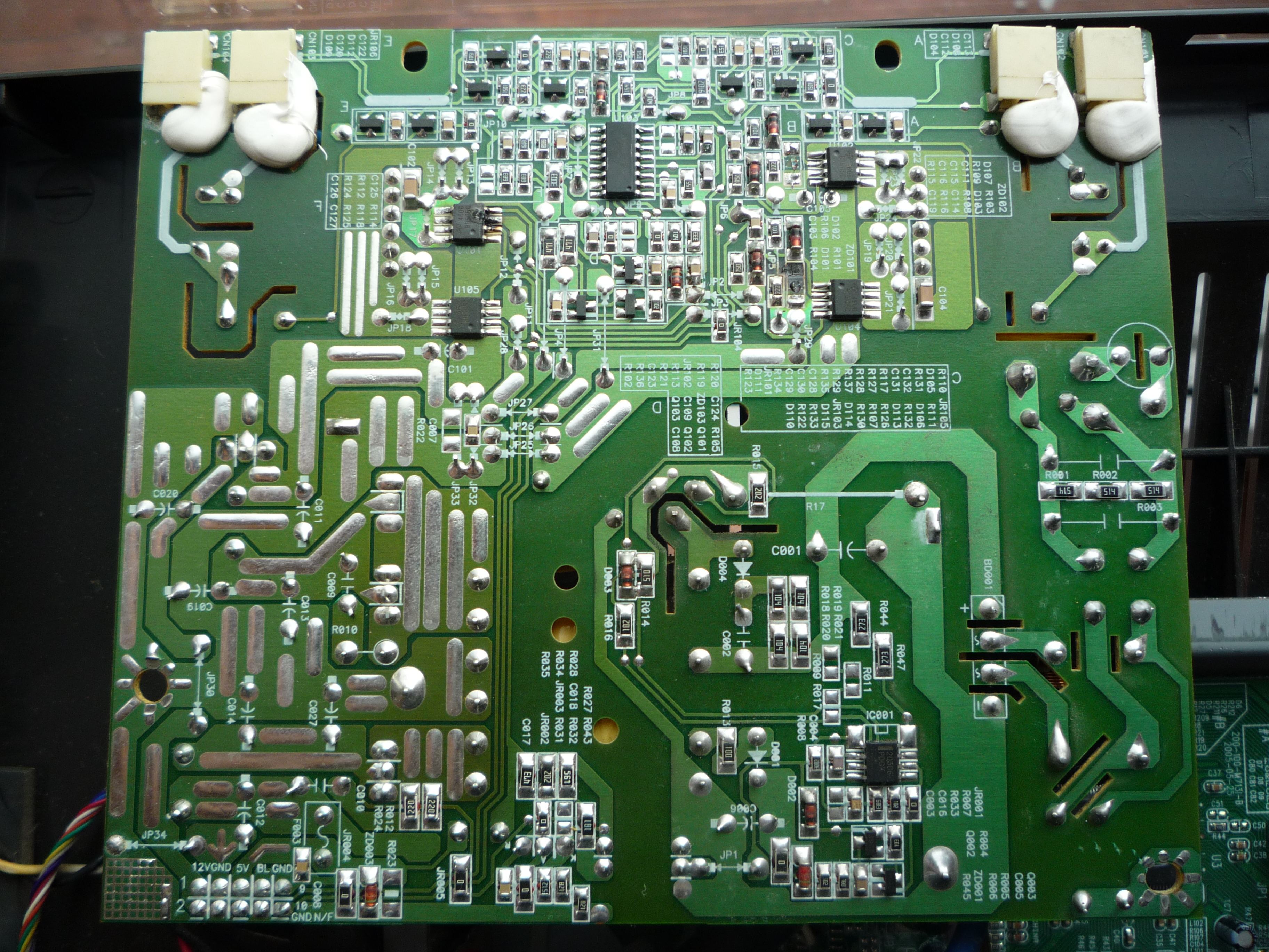

    Mam pewien problem.
    Otóż pewnego dnia zgasł mi monitor i jak go chciałem włączyć to zapalał się na sekundę i znowu gasł...
    Jako, że sam nie miałem czasu do niego zajrzeć, dałem go znajomemu bo twierdził, że to na pewno kondensatory i szybko mi je wymieni...
    No i nic nie zrobił bo się okazało, że to nie tylko to.
    Na płycie uszkodzonych jest (poza kondensatorami 150uF) jeszcze kilka innych elementów.
    Jeden z nich to 4606, który już kupiłem jednak obok niego było coś jeszcze, co wyglądało jak dioda. Niestety nie mam schematu i nie wiem co tam powinno być.
    Na zdjęciu są te elementy zaznaczone.
    Proszę o pomoc.
    Monitor LCD e-yama 17lp2 spaliło się kilka elementów na płycie. Monitor LCD e-yama 17lp2 spaliło się kilka elementów na płycie.
    Zaryzykowałem i w ciemno wlutowałem diody zenera 8,2v.
    Efektem jest sprawny monitor. Wszystko działa
