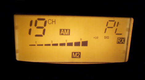

    wojtek2209
    mianowicie na falach AM jest „ciągły cichy odbiór” co widać na zdjęciach. Powoduje to że nic nie słychać, a nadawanie natomiast działa normalnie .
    W FM wszystko jest super .

  • #4 9658655
    SP8JZ
    Poziom 33  
    Czy to, co jest na foto występuje również z odłączoną anteną ?
  • #5 9658748
    wojtek2209
    tak jest jak odłączę antenę jest tak samo

    Napisz coś więcej o tej usterce i o tym radyjku
    Na początek spróbuj wylutować CF101 455HT
    Zmierz napięcie na kondensatorze C128, C130
    Można spróbować podmienić C126, C127, ale wydaje mi się że uszkodzony jest IC102 TK10487 ewentualnie poszukać tak jak kolega wspomniał zimnych lutów w tej okolicy czegoś niepokojącego co może przywierać do masy

    Przyczyną tej usterki może być filtr 455HT oraz peryferia IF Amp TK10487, które okłamują wyjście s-metr i zatykają ARW.
    Jeśli rezystancja wyjścia filtru jest < 1MΩ, to napięcie 6 nogi TK10487 spada i poniżej nap. 5,05V (<820kΩ) LCD pokazuje full Tx, a poniżej nap. 4,93V (<800kΩ) zatyka się odbiornik. Prawidłowe napięcia (IF Amp.) 6 noga TK10487 (wyjście filtru) ok. 5,3V. 7,8 noga ok. 5,3V, 9 noga ok. 6,2V
