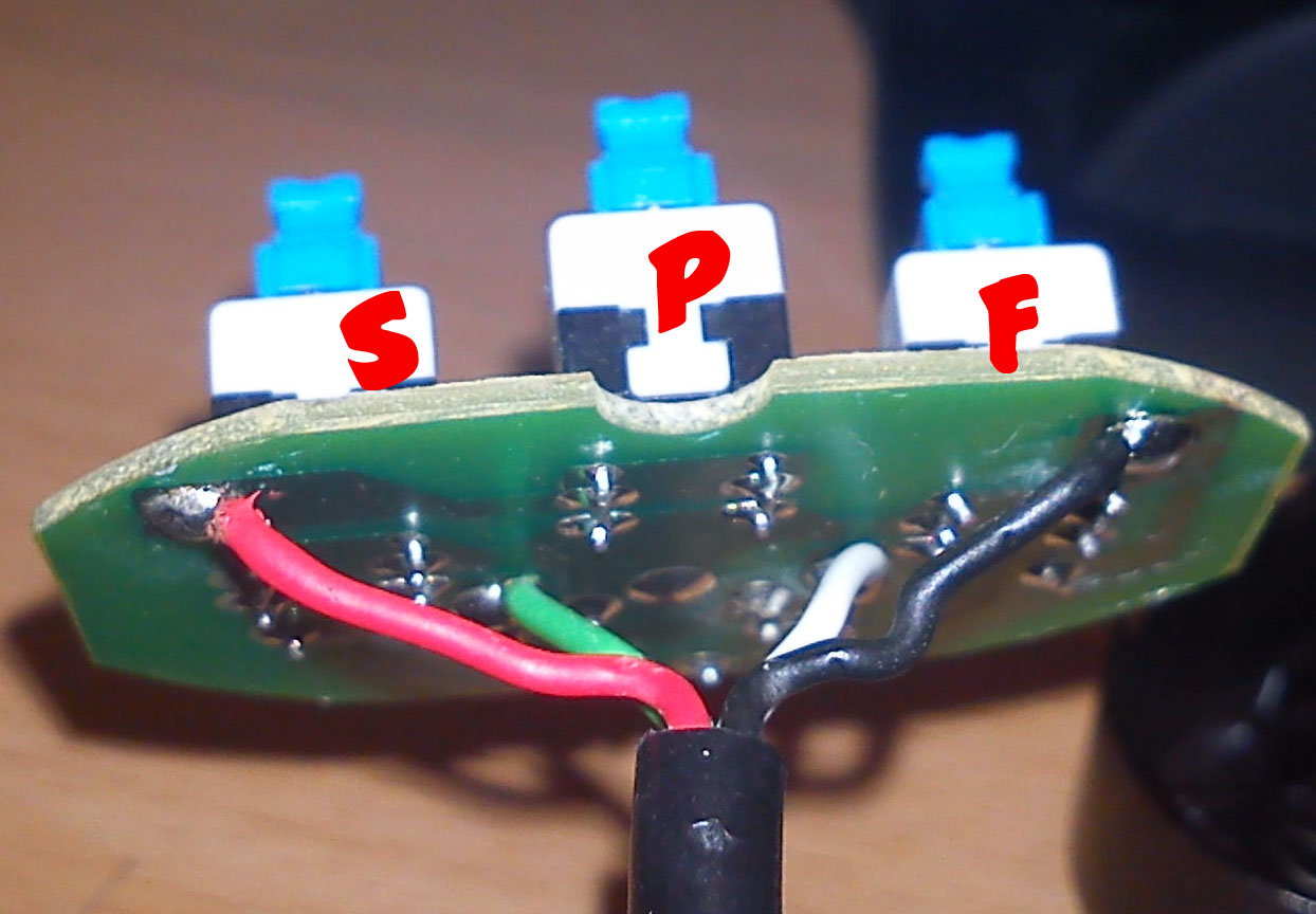

    Witam wszystkich.
    Jestem nowy na forum, dlatego przepraszam z góry, jeżeli umieściłem swój problem w złym dziale.
    Mój problem wygląda w następujący sposób.
    Kupiłem halogeny przeciwmgłowe do swojego samochodu wraz z wbudowanymi diodami LED (podłączone jako dodatkowe światła pozycyjne).
    Wszystko już podłączyłem, sprawdziłem, działa.
    Problem ujawnił się dopiero, kiedy podłączyłem przełącznik, w którym są trzy przyciski.
    Zadziwiło mnie, że w przełączniku samochodowym(fakt,uniwersalnym) nie ma żadnych diod informujących o tym,czy dane światła są włączone, czy nie.
    Dlatego otworzyłem przełącznik i moim oczom okazały się trzy przyciski oraz..trzy diody, które nie są podłączone do owych przycisków.
    Ponieważ nie znam się zbytnio na elektronice proszę Was o pomoc (rozrysowanie na załączonych obrazkach) jak mam polutować kabelki z przełączników do diod, aby każda dioda świeciła się, kiedy guzik jest "wciśnięty".
    Niestety nie bardzo rozpoznaje do czego jest każdy kabel, ale takie sa moje przypuszczenia.
    Kabel zielony: podejrzewam, że (+) halogenów
    kabel czerwony: zasilanie (+) LED
    kabel biały: ?
    kable czarny: wiadomo, masa
    Zresztą, to można rozpoznać metodą prób i błędów przy samym lutowaniu.
    Oznaczyłem każdy z przycisków poszczególnymi literkami:
    S - światła pozycyjne, chciałbym, aby zapalała się żółta dioda, kiedy są włączone
    F - światła przeciwmgłowe, chciałbym, aby zapalała się czerwona dioda, kiedy są włączone
    P - zasilanie guzików S i F, chciałbym aby zapalała się zielona dioda, kiedy są włączone pozostałe włączniki
    Poniżej fotki z opisem. Ostatnie fotka pokazuje lokalizacje diod wg koloru.
    Przełącznik samochodowy, podlączenie diod pod przełączniki Przełącznik samochodowy, podlączenie diod pod przełączniki Przełącznik samochodowy, podlączenie diod pod przełączniki
    Z góry dziękuje za pomoc :)

    Powinny te ledy swiecic, jezeli sa sprawne i jest podlaczone tak jak na schemacie. sprawdz voltomierzem czy jest 12V na czerwonym i czarnym (swiatla wlaczone) ale mierz na samej plytce.
  • #5 9647659
    emeryt2
    Po pierwsze ; masz utlenione ścieżkę na diodę zieloną, zwarcie na diodzie żółtej , i utleniona ścieżka pomiędzy diodą żółtą a czerwoną. Popraw też punkty lutownicze.
