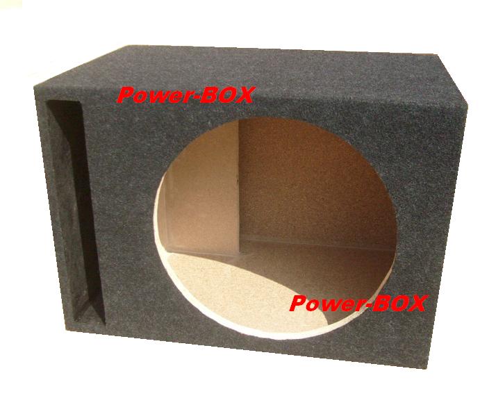

    Tak jak w temacie, proszę o pomoc w projekcie skrzyni szczelinowej do głośnika GTO 1214, przeszukałem forum i nic nie ma o takiej skrzynce... Winisd też zupełnie nie kapuje (nawet z instrukcją:( ). Proszę o jakieś propozycje projektu takiej skrzyni jakie strojenie jaka szczelina jaki litraż...

    Tak chodzi mi o obudowę z BR szczelinowym:) Tak i owszem, projekt jest ale pod zwykły BR, proszę o pomoc w przeliczeniu tego na br szczelinowy, jakiś litraż i wstępne wymiary subwoofera... (kiepsko u mnie z rachunkami... niestety)

    Czyli powierzchnię i długość otworu BR przenieść na powierzchnię i długość szczeliny?
    Ok, wyszło mi że szczelina o takiej długości powinna mieć grubość 1,5cm. Teraz pytanie czy liczyć to na boku skrzyni czy ciągnąc szczelinę bokiem i liczyć od tylu tak jak na foto:
