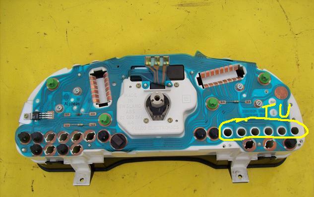

    Witam jestem posiadaczem opla astry F i mam jaki pytanie kiedy przepaliła mi sie żarówka wymieniłem ją ale zauważyłem ze nie mam możliwości włożenia żarówek do
    1. Kontrolka płynu spryskiwaczy
    2. Kontrolka oleju
    3. Kontrolka płynu chłodniczego
    4. Kontrolka przepalonych żarówek
    5. Kontrolka przepalonych żarówek świateł stopu
    6. Kontrolka okładzin hamulcy przednich
    Dlatego mam pytanie czy to jest jakaś wina licznika czy to da się jakoś podłączyć bo w moich poprzednich autach miałem np kontrolke płynu spryskiwaczy.Tutaj daje zdjęcie o co mi chodzi Opel Astra F Brak kontrolek

    Żaróweczki to nie wszystko.....więc daj sobie spokój

    A kontrolka oleju i chlodniczego sie nie świecą, kiedy włączasz zapłon?

    Bo w tej wersji nie ma takich kontrolek.
