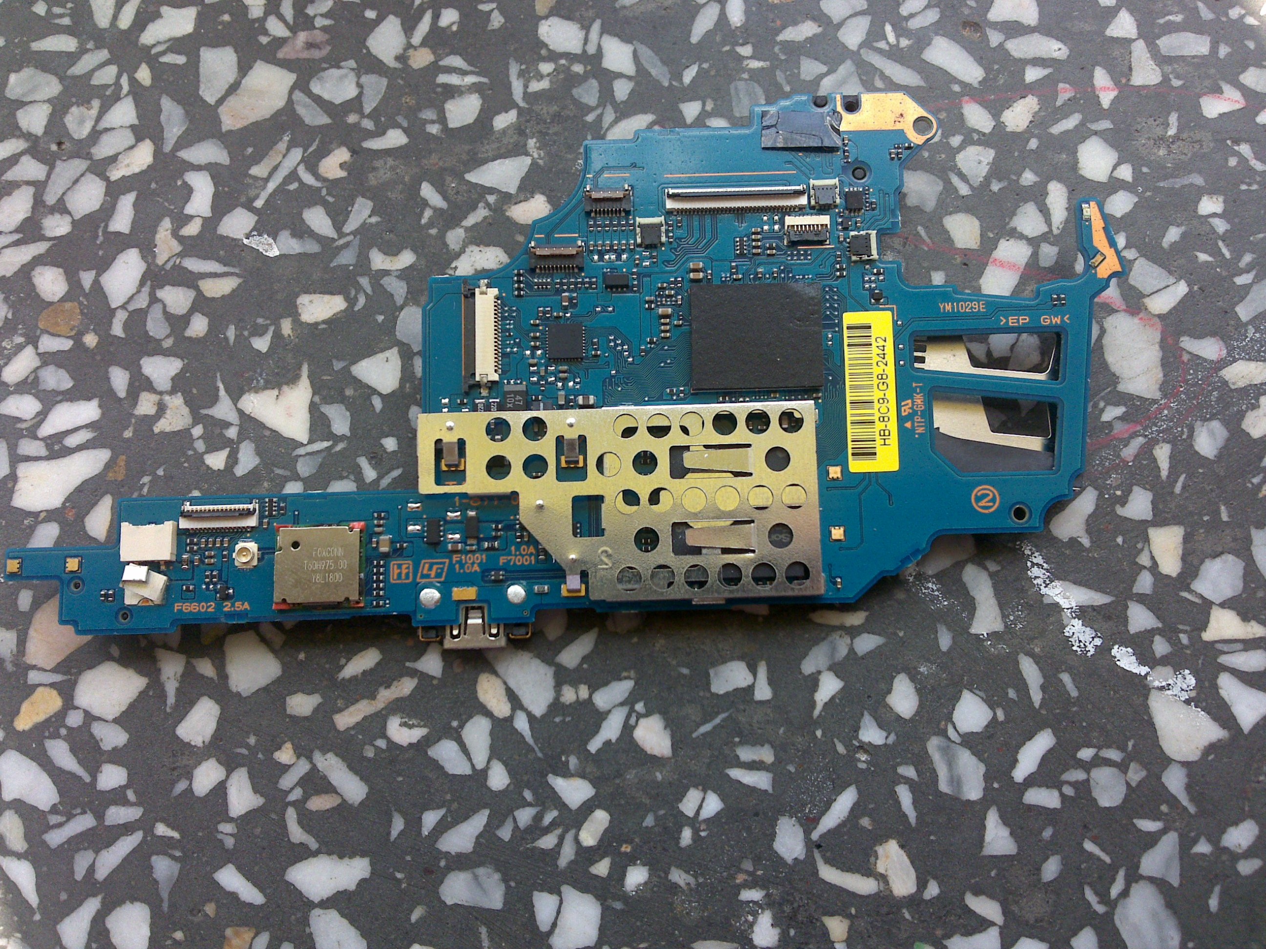

    Witam mam konsole psp slim 3004 i mam problem z ładowaniem.Mianowicie który bezpiecznik odpowiedzialny za ładowanie na płycie głównej.Konsole uszkodziłem nieorginalną ładowarką i moge ładować tylko zewnetrzna ładowarką pozatym defektem jest w pełni sprawna.Bateria 100% sprawna bo jak naładuje w zewnętrznej ładowarce to normalnie działa,ładowarka też 100% sprawna.Ta nie orginalna ładowarka zrobiła jakieś zwarcie i uszkodziła podobno jakiś bezpiecznik na płycie głównej i uszkodziła też baterie tą starą bo niemożna jej naładować próbowałem na innej konsoli i nic nie naładowała.Jestem początkujacym w tej dziedzinie więc prosze o proste wytłumaczenie lub wskazać które bezpieczniki odpowiedzialne za ładowanie.Przez USB z komputerem normalnie ładuje.Złacze ładowanie też sprawne.Konsola slim 3004 płyta TA-90 Konsola slim 3004 płyta TA-90

    Bierzesz miernik w rękę, i sprawdzasz całą linię ( + ) od złącza ładowania. Znajdziesz ten bezpiecznik bez problemu.

    ok tylko na co ustawic miernik bo dopiero kupiłem i niewiem za bardzo na jaki symbol ustawić

    Na tzw. brzęczyk.

    Jaki masz miernik? Chodzi o to aby można było sprawdzić przewodność obwodu. Ustaw tak, aby gdy zewrzesz obie sądy to będzie wydobywać się dźwięk z miernika.
    Prościej tego nie opiszę.

    Ustaw miernik na znaczek diody ( taki sam, jak w logo elektrody ) i przyłóż sądy do bezpiecznika. Jeżeli na wyświetlaczu nic się nie zmieni oznacza to, że bezpiecznik jest uszkodzony.
    A tu masz fotkę, gdzie szukać bezpiecznika.

    czy to na 100% ten bezpiecznik i gdzie taki bezpiecznik moge dostać

    Jest na na 100% ten bezpiecznik, jeżeli to ta płyta. W innych płytach jest też w okolicy gniazda ładowania. Bezpiecznik dostaniesz w necie. Szukaj bezpiecznik smd 2.5A.

    tak na 100% to ta płyta,ok wielkie dzieki i pozdrawiam.Zamykam temat
