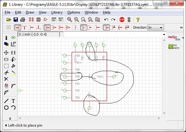

    Wykonuję bibliotekę do wyświetlacza led i nie wiem jak wykonać połączenia wewnątrz elementu?
    [EAGLE] Biblioteka - połączenia wewnątrz elementu - jak wykonać?
    chodzi mi o połączenia pinów jak widać na rysunku 4,11 i 5,12
    Jak mam wykonać połączenia i z którego miejsca pinów mam prowadzić czy z kółka czy końca pinu?

    To linia i na około ciągniesz :) Żadne problem ;)

    A jak tak zrobię to podczas tworzenia PCB program poprowadzi mi dodatkową ścieżkę a mi chodzi żeby połączenie przebiegało wewnątrz i program miał możliwość wybrania z którego pinu skożystać np. na schemacie podłączyłem do pinu 4 a podczas tworzenia PCB program wybiera sobie pin 11 bo nie przetnie mu żadna ścieżka.
  • #4 9665765
    tadzik85
    Żaden program nie jest na tyle inteligentny by samemu zmieniać sobie PINY. Należy pinom nadal odpowiednie parametry by zmieniać je odpowiednią opcją tak jak to jest w przypadku bramek logicznych. Ale co ty chcesz osiągnąć w przypadku tego wyświetlacza to już zupełnie pojęcia nie mam.
