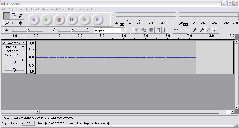

    Otóż chciałbym sobie zgrać kilka kaset na komputer używając do tego magnetofonu UNITRA ZRK M 7011, ale nie mogę gdyż w ogóle nic nie słychać (screen z programu Audacity ). Magnetofon UNITRA ZRK M 7011 - nie można nagrać na komputer

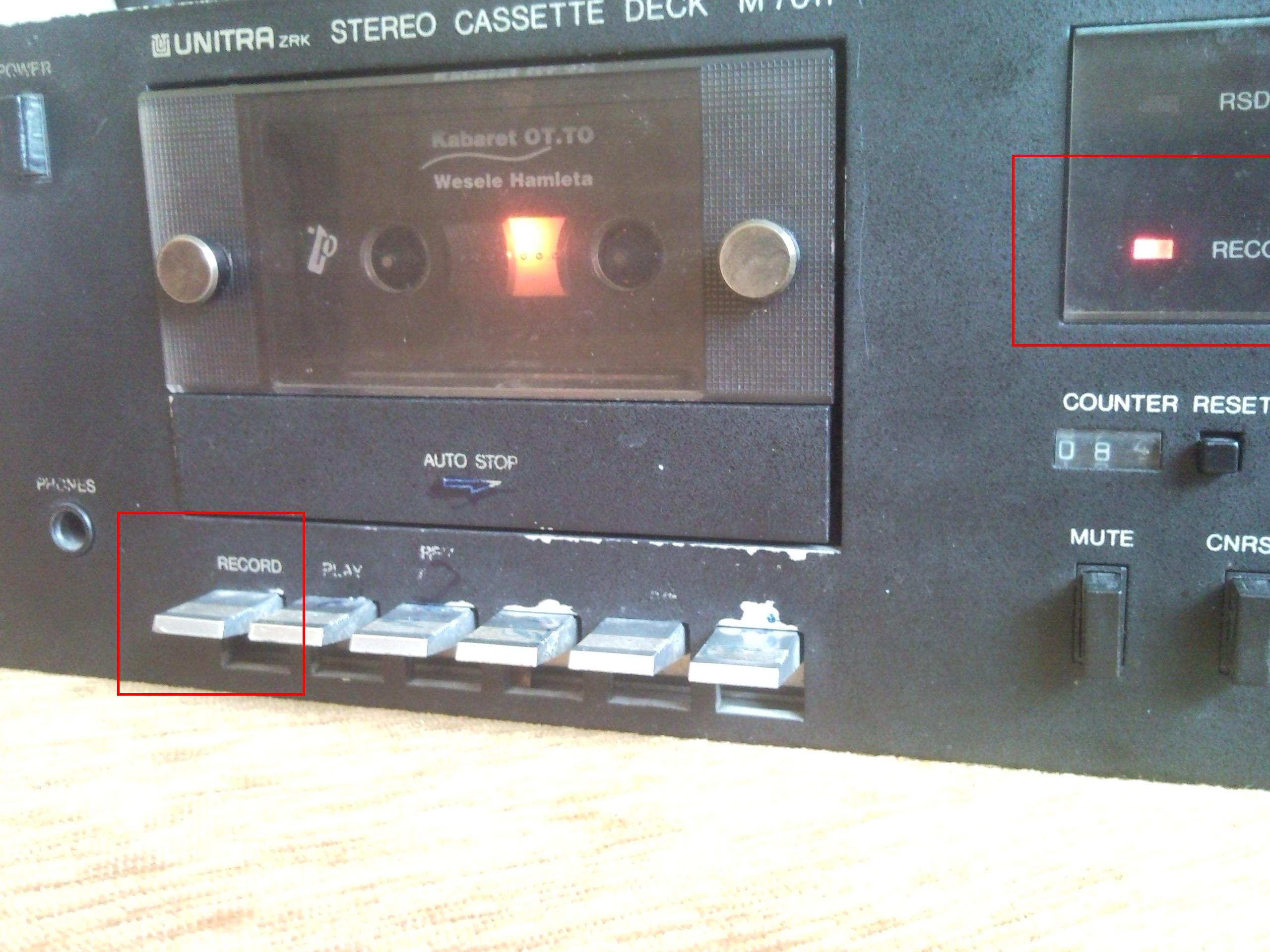

    Dzieje się tak dlatego że się świeci ta lampka obok napisu „RECORD” (jak na zdjęciu).
    lampka świeci się niezależnie od tego czy jest włączony przycisk record
    Wcześniej, tzn. jak lampka się nie świeciła to wszystko się ładnie nagrywało.
    Nie wiem dlaczego lampka się świeci, nie wiem co zrobiłem że się włączyła, nie ma żadnego przycisku żeby ją wyłączyć.
    Czy ktoś wie co zrobić żeby można było nagrywać?

    Jeżeli świeci się dioda RECORD to znaczy, że magnetofon jest w trybie zapisu a nie odtwarzania. Przełącznik ZAPIS/ODCZYT wewnątrz magnetofonu jest przełączony w tryb ZAPIS. Niemożliwość wyłączenia zapisu wynika prawdopodobnie z mechanicznego uszkodzenia połączenia tego przełącznika z klawiszem RECORD na płycie czołowej magnetofonu.

    tyle to i ja wiem. chodziło mi o to że nawet jak przycisk record nie jest naciśnięty to lampka i tak się świeci.

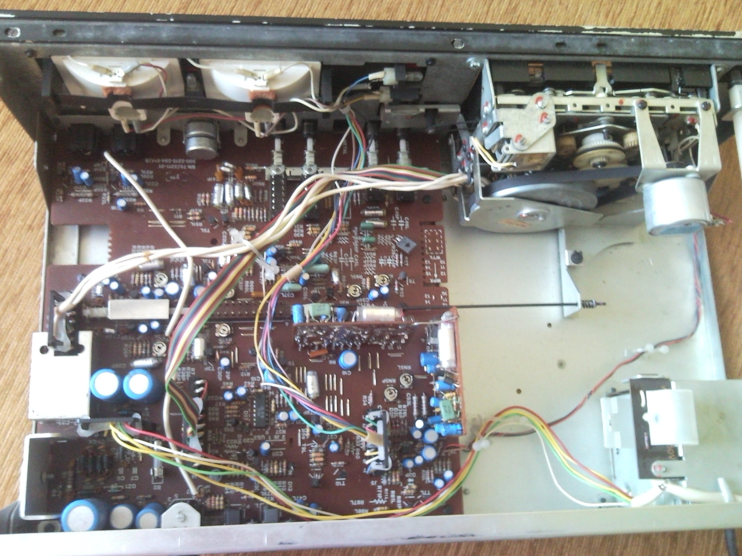

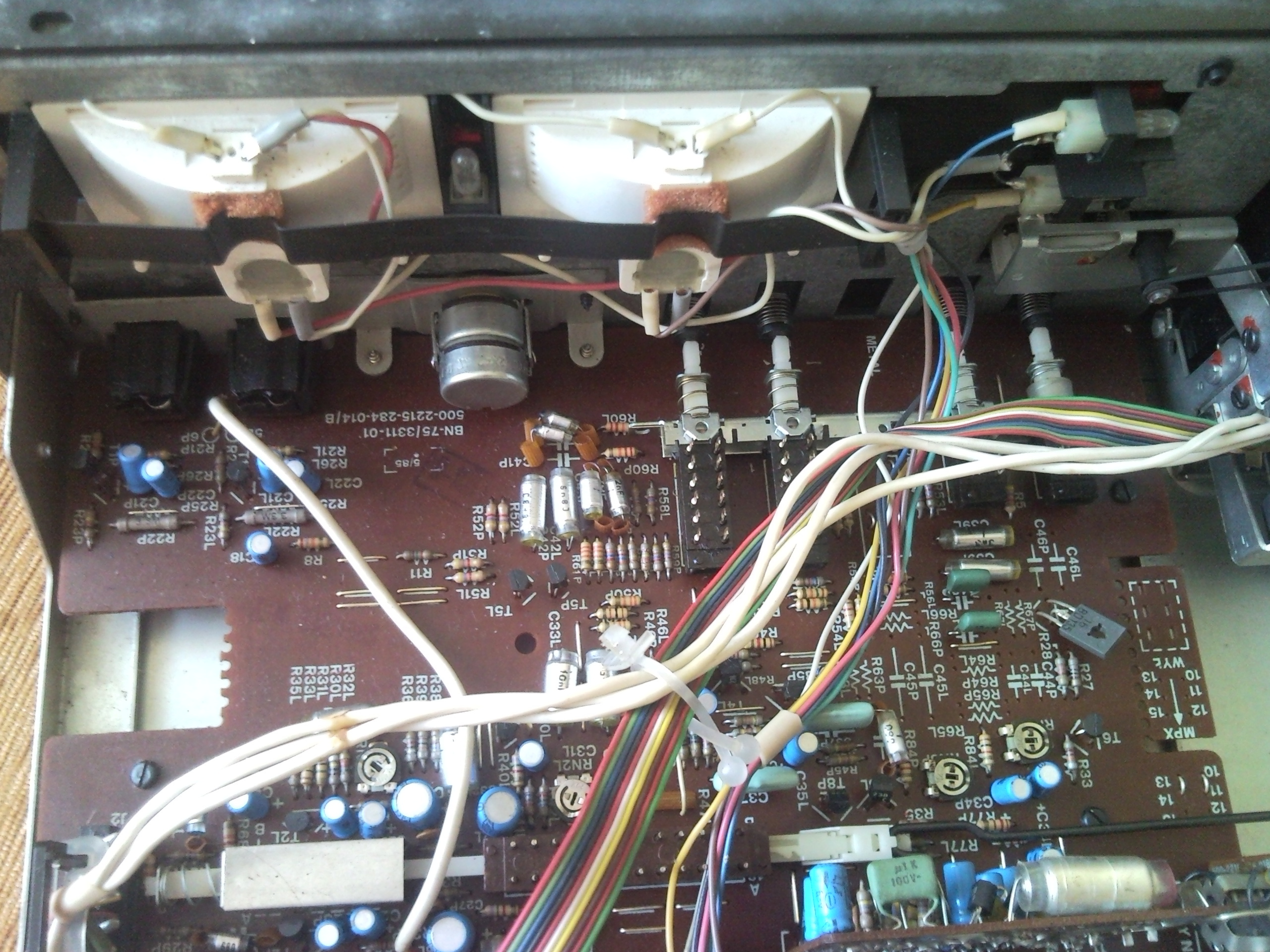

    @goldi74 załączam zdjęcia z środka magnetofonu. czy mógłbyś mi napisać o który przełącznik może chodzić?
    Magnetofon UNITRA ZRK M 7011 - nie można nagrać na komputer Magnetofon UNITRA ZRK M 7011 - nie można nagrać na komputer
    #5 9651899
    goldi74
    To ten isostat (właściwie to dwa) na środku płytki połączony z mechanizmem magnetofonu za pomocą cięgła czy też drutu. Spróbuj go ręcznie przestawić w pozycję ODCZYT, zgaśnie wtedy dioda RECORD i magnetofon powinien zacząć odtwarzać kasety.
  • #6 9651956
    pawell90
    wielkie dzięki. Wszystko działa jak powinno ;)
