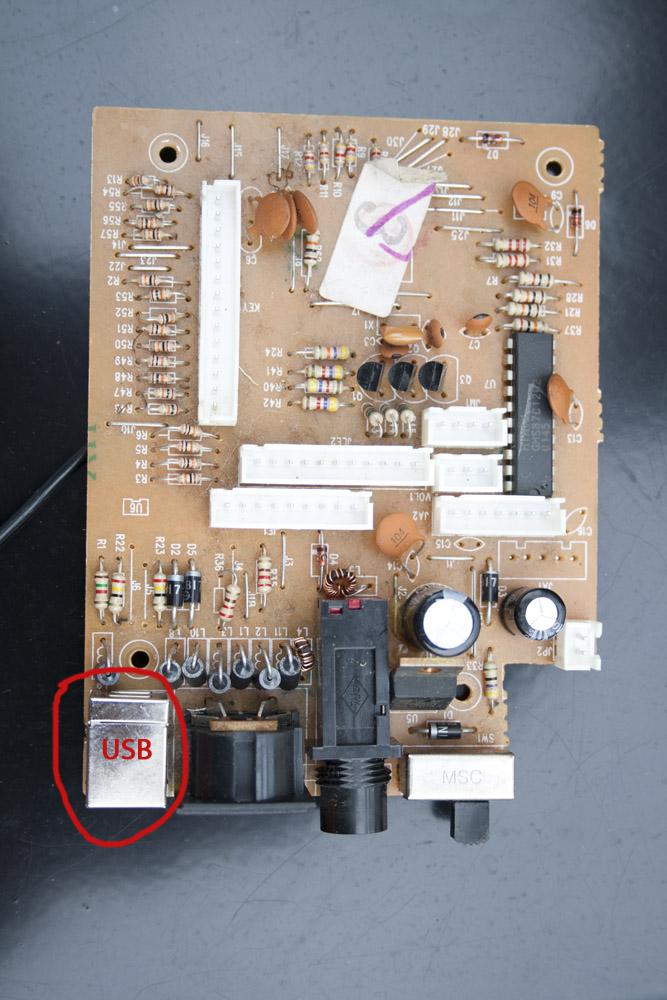

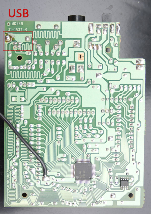

    To mój pierwszy post na forum, tak więc witam wszystkich forumowiczów.
    Chciałem zapytać czy można wy-lutować port USB z takiego układu jak na zdjęciach. Podczas użytkowania wyrobiło się to wejście i zaczęło raz stykać raz nie. Dlatego chciałem dopytać kto mi to może zrobić i jakie są koszta takiej wymiany. Pozdrawiam
    Wymiana USB na płytce scalonej - klawiatura MIDI Wymiana USB na płytce scalonej - klawiatura MIDI Wymiana USB na płytce scalonej - klawiatura MIDI

    Oczywiscie ze mozna
    To jest druk jednostronny - ktos z minimalnymi zdolnosciami lutowania zrobi to bez problemu .

    Dzięki za szybką odpowiedź. A gdzie można kupić taki port USB ? szukałem na allegro ale trudno mi znaleźć taki nowy. Chyba, że w grę wchodzi jakiś zastępczy wy-lutowany z innego układu?

    Są do kupienia w lepiej zaopatrzonych sklepach elektronicznych.
    W sklepach wysyłkowych też można kupić, np. tu:
    http://www.tme.eu/pl/katalog/#id_category%3D3...39237f08b5%26path%3D%3B46%3B31%26page%3D2%2C5
    Albo popytaj w serwisach komputerowych, to ze złomowanych urządzeń może nawet dostaniesz za free.

    Na to wygląda, ale czy na pewno będzie ten sam rozstaw nóżek?
    Tu masz dokładne wymiary tego złącza USBB-G, trzeba pomierzyć:
    http://www.tme.eu/dok/14_zlacza_do_przesylu_danych/usba-g.pdf
    Same nóżki powinny pasować, nie wiem co do tych nóżek mocujących, ale to można dolutować do metalowej obudowy druciki.
