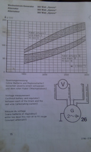

    Witam, mam bardzo nietypowy problem. Mam włoskiego microcara z silnikiem diesla, w którym niestety nie ma alternatora, a za to prądnica. Czy jest jakaś możliwość żeby podłączyć do niej obrotomierz? Wychodzą od niej 2 żółte kabelki i dalej idą do regulatora napięcia.
    Z góry dziękuję za pomoc.

  • #12 9655760
    Szamuz
    Jeszcze jedno pytanie - czy będzie mi pasował zwykły obrotomierz do silnika benzynowego (który bierze sygnał z cewki zapłonowej), np. Wstawiłbym diodę i wtedy otrzymywałby pojedyncze impulsy, czy muszę kupić specjalny obrotomierz, który podłącza się do alternatora?
    Co to znaczy "Syncro czy Ducatii"?

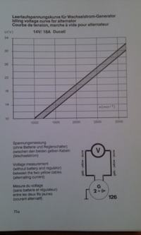

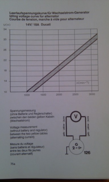

  • #14 9658518
    Szamuz
    Mam chyba to drugie czyli Ducati, bo pisze tam coś o dwóch żółtych kablach a u mnie właśnie tak jest...
