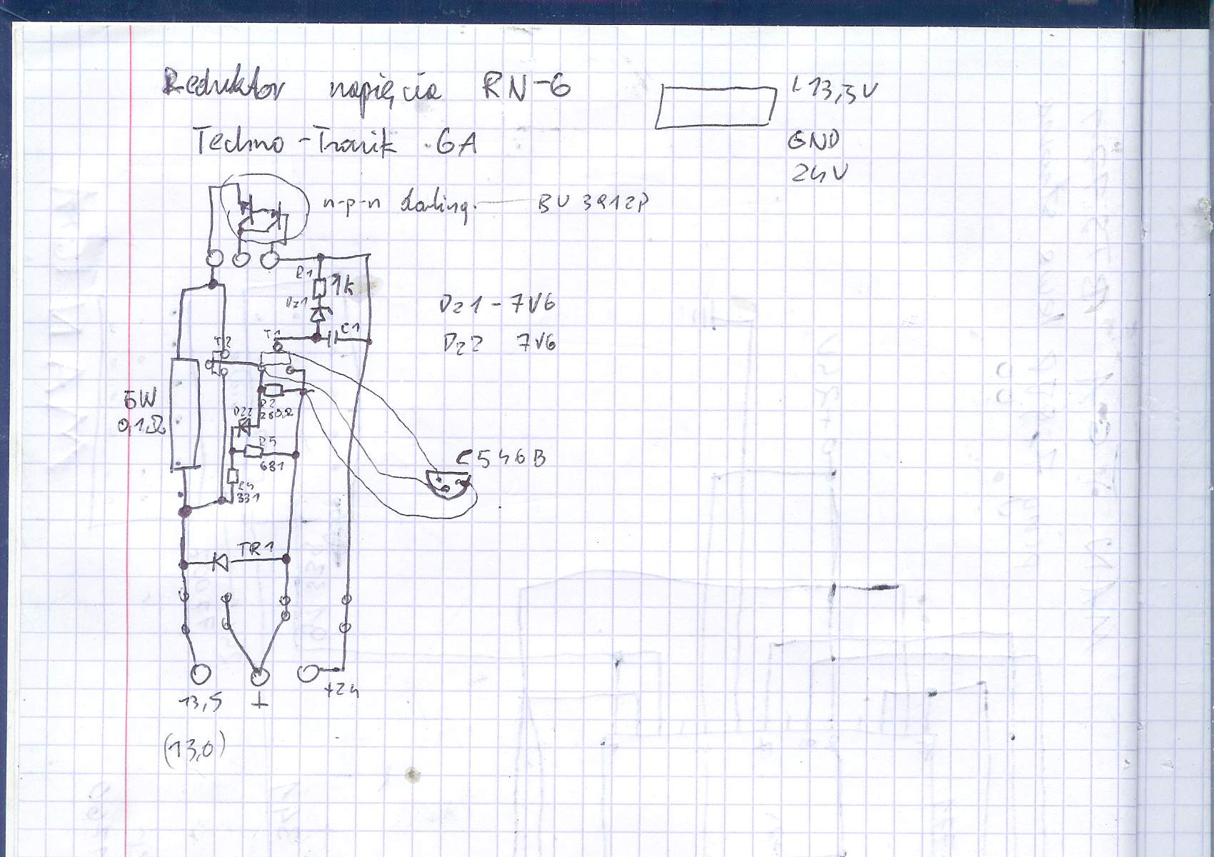

    Nabazgrany odręcznie kiedyś tam gdzieś tam, ale jest. Schemat Techno Tronik RN-6
    Cobra DX IV - uszkodzony procesor?
    SP8JZ
    Oprócz darlingtona trza wymienić T1 a ten nieszczęsny transil to jakieś nieporozumienie techniczne moim zdaniem
    Taka gra pozorów, aby ktoś tam gdzieś tam miał na papierze, że reduktor ma zabezpieczenie
    Mam nadzieję, że znajdziesz analogię bo te reduktory są naprawialne ale gwarancję dajesz do bramy
    //do następnego zwarcia na wyjściu 13,5V czyli defakto jest to złom//

    więc ten transil to byłby w tym przypadku tj. RN-20, o oznaczeniach C546B? Czy takiego muszę szukać?
  • #8 9655450
    SP8JZ
    Poziom 33  
    Nie zajmuj się tym elementem. Po prostu wylutuj go i traktuj jakby go nie było. Reduktor będzie działał bez niego tak jak dawniej.
    Warto pomyśleć o zabezpieczeniu np. porządny transil z przeciętą ścieżką przed diodą na wejściu 24V, gdzie wstawisz bezpecznik.
    Tranzystor sterujący darlingtonem Link
    W RN-16 jest to BC557B a referencyjna zenerka jest na 13V

    Sprawdziłem i tranzystor smd T1 w reduktorze napięcia RN-20 jest taki sam jak w RN-6 i jest to BC337 (BC817) w obudowie SOT23
