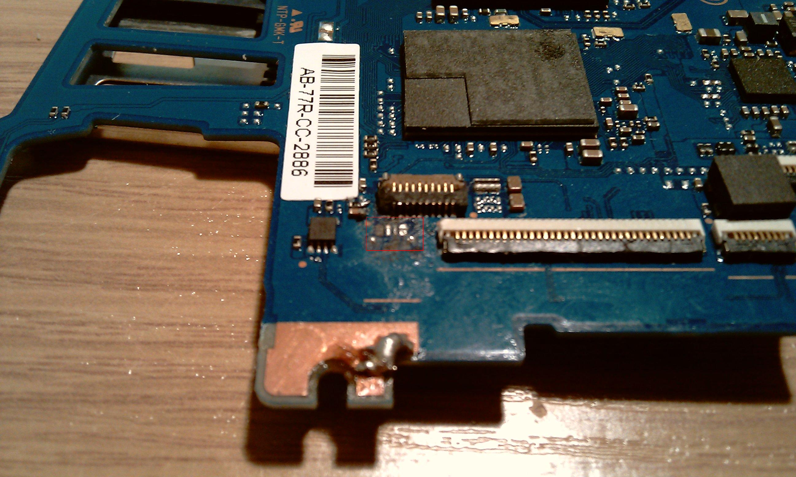

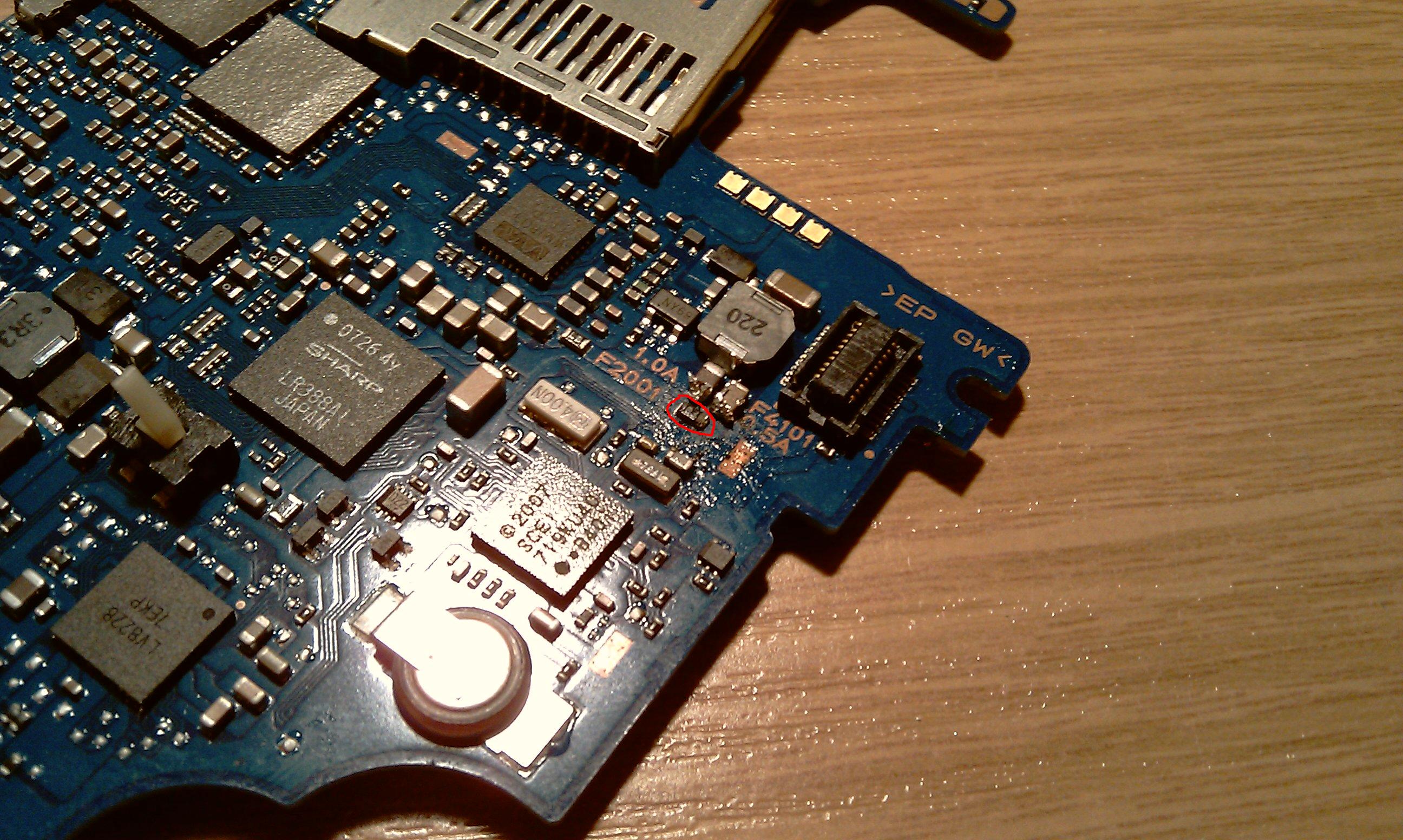

    Witam, kupiłem PSP w którym miał być uszkodzony (zbity) tylko wyświetlacz, zamówiłem więc nowy. Zabierając się do zakładania po rozebraniu konsoli okazało się, że nie ma tam gniazda do backlightu lcd i było amatorsko naprawiane, przez co nie ma jednej ścieżki do tego gniazda (pierwszej od lewej na 4 w sumie ścieżki, 3 są ok). Moim pytaniem jest czy idzie wyprowadzić z innego miejsca zasilanie na te podświetlanie? Kombinowałem z rzekomym bezpiecznikiem FB, lecz po jego zwarciu konsola się grzeje i się nie uruchamia, a na dojściu do bezpiecznika jest zbyt duży prąd gdyż pali on diody podświetlenia, dodam też, że prąd jest tam cały czas nawet na wyłączonej konsoli więc nie bardzo zdaje mi się żeby miał on powiązanie z podświetleniem lcd, na wyjściu bezpiecznika nie ma prądu co świadczyłoby o jego uszkodzeniu. Załączam fotkę gdzie zaznaczono ten bezpiecznik. Proszę o radę

    Dodaję zdjęcia uszkodzonego gniazda oraz bezpiecznika,
    Płyta gówna: TA-085

    No dobra a upraszczając to, skąd wyprowadzić zasilanie na backlight i co zrobić z uszkodzonym bezpiecznikiem na foto?

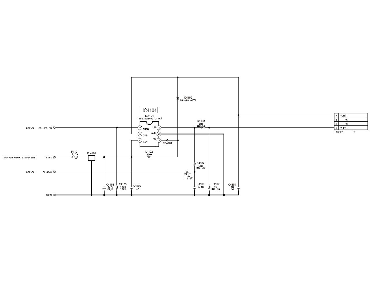

    Bezpiecznik należy wymienić na nowy, a zasilanie to znajdziesz na schemacie.
    Podpowiem ci, że + zasilania ledów leci z nogi nr.2 układu IC4104 i łączy się z diodą D4102 w kierunku do złącza podświetlania.

    Nie za bardzo umiem odczytywać te schematy, jeszcze taka sprawa jak wygląda zasilanie na pinach w gnieździe od zasilania; gdzie powinien być + a gdzie -? Które to piny?
  • #8 9655666
    ebry
    Poziom 30  
    PSP 2004 uszkodzone złącze podświetlania LCD
    Tu masz ładnie narysowane wszystko co i jak.

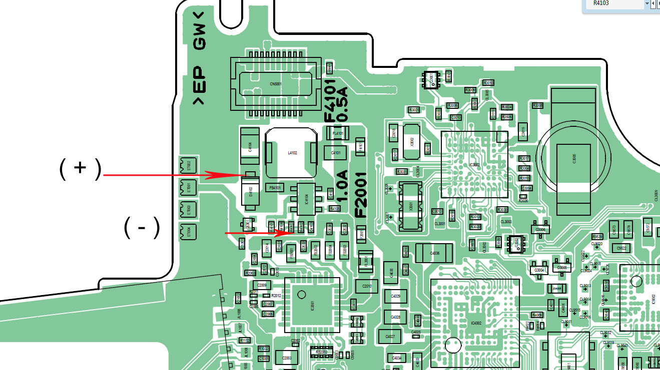

    Pokaże mi ktoś wizualnie na zdjęciu płyty skąd wyprowadzić zasilanie?
    Najprawdopodobniej mam gdzieś zwarcie skoro po zamknięciu bezpiecznika konsola się grzeje i nie da się jej włączyć, więc może tak oby ominąć drogę na której jest największe prawdopodobieństwo że jest zwarcie

    Co masz na myśli przez "zamknięcie bezpiecznika" ? Czy gdy to robisz masz podłączony lcd i pod swietlanie?
  • #11 9655960
    medick91
    Poprostu lutuje jego nóżki ze sobą, teraz w ogóle go wyrzuciłem i zlutowałem ze sobą piny ale dalej to samo. Lcd i podświetlanie odłączone. Po podłączeniu pod zasilacz grzeje się układ w prawym górnym rogu przy gnieździe od anteny wifi który wyglądem przypomina mi kartę wifi
  • #12 9656099
    ebry
    Poziom 30  
    Czy zwierasz ten bezpiecznik?
  • #13 9656104
    medick91
    Tak, właśnie ten zwierałem ale ok już sprawę załatwiłem, zwarcie było w innym miejscu przez nadmiar cyny, usunąłem, bezpiecznik zwarłem i jest ok.
    Sprawa tylko teraz co z tym podświetleniem, skąd je wyprowadzić?
    Dodam, że podłączyłem jedną diodę ze starego backlightu pod pin 4 czyli + a - podłączyłem pod masę bo nie mam tam ścieżki ale spaliło mi tę diodę, nie wiem czy nie pomyliłem polaryzacji diody przy podłączaniu ale to raczej nie przez to, a tego plusa z pinu 4 też straciłem, był za słaby i odłamała się też od niego ścieżka.
    Pytanie jeszcze, jaką wartość powinno mieć napięcie zasilające te diody i jakie parametry mają te diody? Stare już popaliłem a na testowanie szkoda nowych przy nowym wyświetlaczu.
    #14 9656966
    ebry
    Poziom 30  
    Diody podświetlania nie są podłączone minusem do masy. Podłącz podświetlanie w miejsca na zdjęciu.
  • #15 9756784
    medick91
    Problem rozwiązany, wg. schematu od ebry.
