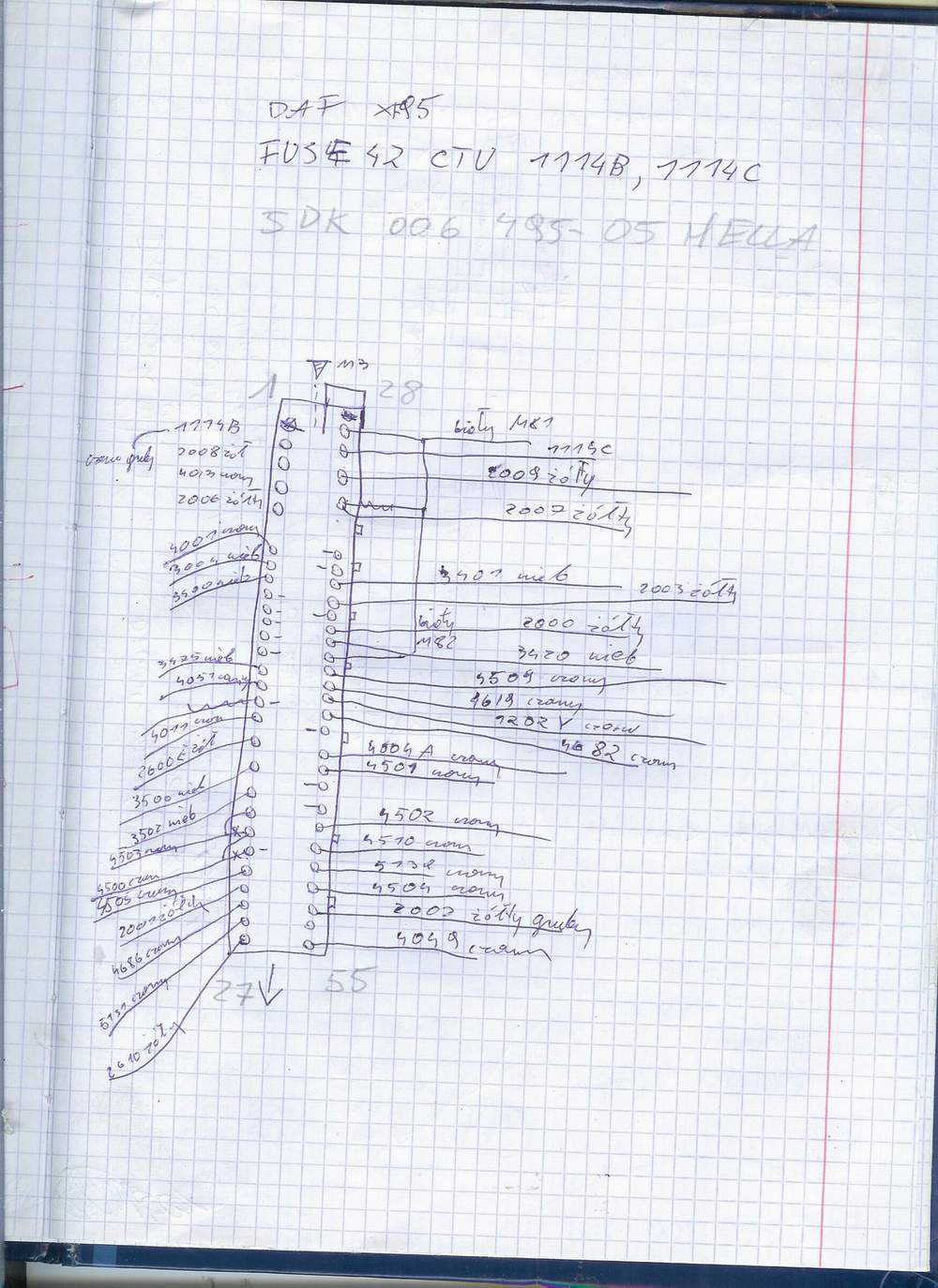

    Potrzebny schemat okablowania CTU DAF XF95
    Pozdr, Marcin

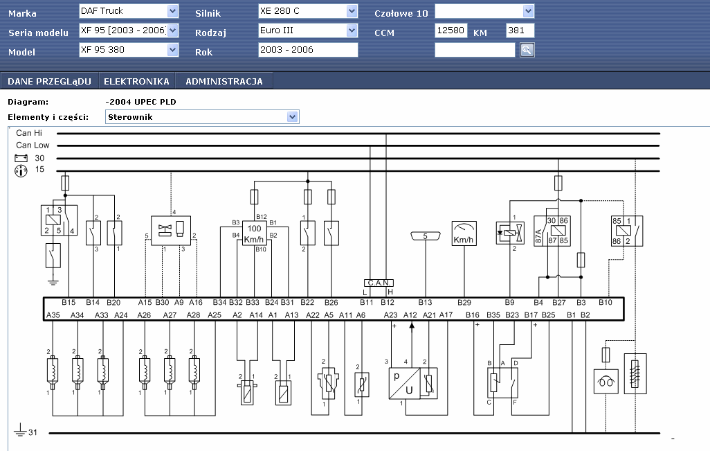

    Tutaj masz kontrolę silnika:
    Daf 95XF CTU - potrzebny schemat okablowania.

    Dokładnie to szukam tego, co jest w tym poście
    https://www.elektroda.pl/rtvforum/topic829367.html
    Problem stwarza żółty przewód 2610 pin nr. 27 i jest to wyjście mocy włącz/wyłącz typu otwarty dren

    Koledzy podrzućcie schemat proszę
    Marcin

    Ponawiam prośbę potrzebny schemat okablowania CTU DAF XF95, notatki, bazgroły, cokolwiek, bo mam z tym ein großes defekte...
    Może ktoś ma i udostępni numerację przewodów to już będzie sukces
