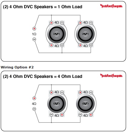

    To w jaki sposób należy podłączyć te głośniki aby uzyskać 1R ?
  • #8 9658912
    Mleczyk89
    Poziom 34  
    Każdy głośnik ma 2 cewki po 4R
    Wiece w obu głośnikach łączymy cewki równolegle co da nam po 2R na głośnik, te zaś spinamy ze sobą znowu równolegle co da nam 1R.
  • #9 9659646
    hardcor933
    No oki to wszystko już rozumiem. Wiec będę szukał jakiegoś monobloka pracującego w 1R. Tylko nie rozumiem tego jak spiąć głośniki równolegle żeby uzyskać 1R.
    Jak zrobić to prawidłowo?
  • #10 9659729
    Mleczyk89
    Poziom 34  
    Jaki wzmacniacz polecicie do tych glośników
    To powinno koledze wszystko wyjaśnić.
  • #11 9660106
    hardcor933
    O to mi właśnie chodziło ;) Dzięki
